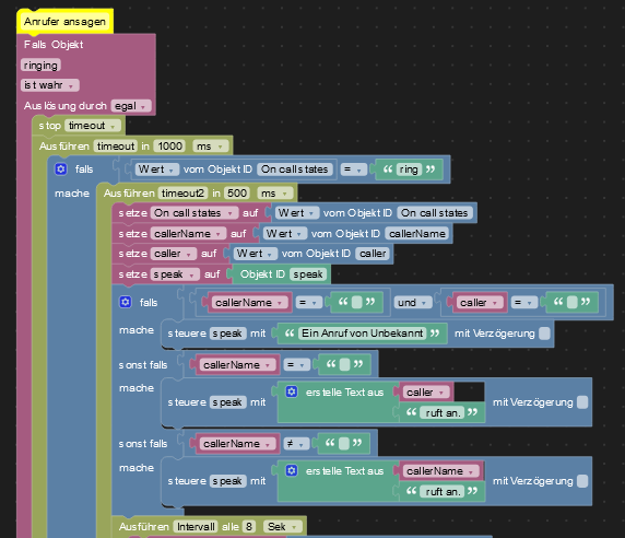

      mein Problem ist, dass ich unheimlich viele Spam Anrufe bekomme. Dazu habe ich mir Phoneblocklist auf der 7590 eingerichtet. Das sorgt dafür, dass Spam Anrufe automatisch bockiert werden. Zudem habe ich auch "Unbekannt" auf der Fritte gesperrt.
      Es kommt manchmal vor, dass bei Spam oder Unbekannt - Anrufen kein Telefon klingelt (was auch so richtig ist), aber der TR-064 Adapter ringing = true und oncallstates = ring setzt und dann meine Alexa-Ansage anschmeißt. Zudem geht oncallstates auch nicht wieder auf end zurück. Auch nicht, wenn der Anrufer auflegt. Wenn ich dann oncallstates manuell auf false setze, hören die Ansagen auf. Aber dann sagt Alexa den nächsten Anrufer nicht an, weil ringing nicht automatisiert auf true gesetzt wird. Erst wenn der nächste Anrufer auflegt, setzt der TR-064 Adapter ringing wieder automatisiert auf false und oncallstates auf end und die Ansage funktioniert ab da wieder wie gewünscht.
      Blockly:
      var timeout, VerpCaller, timeout2, VerpCallerName, On_call_states, callerName, caller, speak, Intervall;

      Hier noch ein Bild vom Blockly:
      Hat jemand eine Idee, wie ich diese ungewünschte Verhalten umgehe oder eventuell sogar ganz abstelle?

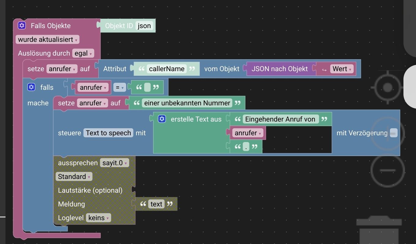

                  @thomke67 kann ich dir gleich zeigen
                  T 2 Replies Last reply Reply Quote 0
                    thomke67 @crunchip last edited by thomke67
                    @crunchip
                    Vielen Dank!
                    Dann schaue ich mir mal an, was da so im json steht, wenn das jetzige Blockly Probleme macht.
                    Hoffentlich kommt da nichts durch bei geblockten Anrufern.

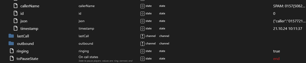

                      Es hat jetzt nicht geklingelt, aber im json steht das drin:
                      Also muss ich jetzt selber filtern, was durchgehen soll? Und wie erkenne ich, dass derjenige wieder aufgelegt hat? Sonst sabbelt sich meine Alexa den Mund fusselig...... In meinem (geklauten) Script, wird solange die Ansage wiederholt, bis ich abnehme oder der Anrufer auflegt.

                          @ro75 Aber man sieht doch oben, dass ein geblockter Anrufer dort auftaucht: "CallerName: SPAM: ...."
                          Das könnte ich ja noch filtern, aber was erscheint im json, wenn der Anrufer aufgelegt hat oder ich entgegen genommen habe?
                          Ro75 Homoran 2 Replies Last reply Reply Quote 0

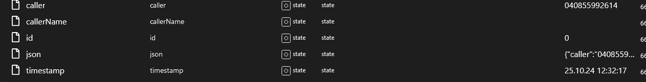

                                            Jetzt ist eine neue Kuriosität aufgetaucht. Obwohl der Anrufer in der Blocklist von Phoneblock ist und deswegen von der FritzBox blokiert wurde,
                                            ist die Nummer im TR-064 Adapater nicht als Spam gekennzeichnet.
                                            So kann mein Blockly nicht reagieren und dadurch kam der Anruf natürlich wieder durch und Alexa ging in eine Endlos-Laberschleife.
                                            Immer noch nicht zufriedenstellend......
