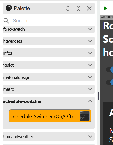

      Ja, Adapter gelöscht unter Adapter, Instanz war nicht mehr vorhanden und trotzdem wurde es in der vis-2 Palette angezeigt.
      iob Log kein Fehler. Mit deinem Adapter ist es dann genauso gewesen. Dann einiges versucht, iob fix, Dateien manuell löschen ect.
      Was dann zum erfolg führte war vis-2 und die betroffenen Widgets löschen, iob neustart, vis-2 Adapter wieder installieren, HTML Seiten neu erstellen in vis-2, Projekt Kopie zurück spielen und wieder iob neustart.
      Jetzt ist es so wie es sein soll.

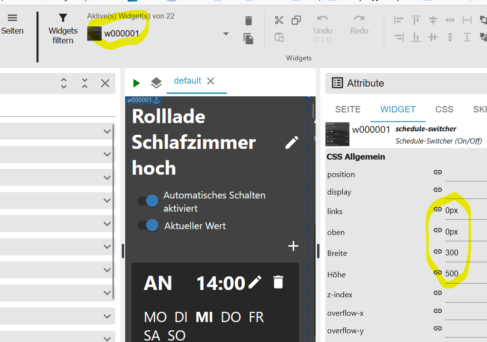

                Und eine Bitte oder Wunsch hätte ich noch. Das betrifft die Widgets. Je nach Konfiguration sind die unterschiedlich groß und das sieht auf dem Tablet nicht so schön aus. Kannst
                Eine feste Größe muss im VIS-Editor angegeben werden
                Vielleicht fällt Dir ja auch noch was mit der zweizeiligen Überschrift ein.
                Was stimmt denn damit nicht?
                  Ich meinte damit den Bereich für die Überschrift generell auf 2 Zeilen zu vergrößern, damit die Größe des Widgets gleich bleibt. Sonst sieht das bei mehreren Widget auf dem Tablett so zerfledert aus. Auch wenn eine weitere Reihe mit Widgets erstellt wird.

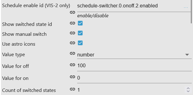

                      Ich habe da nur ein kleines Problem: Ich habe jetzt einen Schedule für einen DP angelegt, der einen Zahlenwert verlangt. Im VIS Editor habe ich dann für an und aus jeweils die Zahlenwerte hinterlegt und auch den Werttyp geändert. Für einen Zeitplan funktionieren diese Werte auch, aber wenn ich den manuellen Schalter benutze, sendet der weiterhin true und false an den DP und nicht die festgelegten Werte.
                      Muss ich da noch etwas beachten/ändern?
                        Lucky_ESA Developer Most Active @viper4iob last edited by
                        @viper4iob sagte in Test Adapter Schedule-Switcher:
                        @lucky_esa
                        Erst einmal danke für diesen Adapter, funktioniert soweit super.
                        VIS1 oder VIS2?
                        Wie sieht der JSON unter xxx.x.data aus?
                        Kannst du mal ein Screen von den VIS Einstellungen machen?
                        Habe es gerade getestet und es funktioniert bei VIS2 allerdings nur mit 100 und 0 getestet
