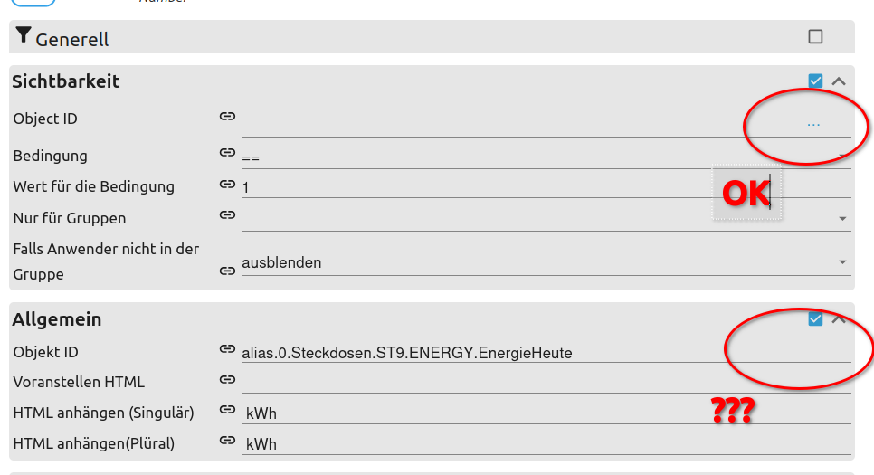

      In meinem VIS2-Editor fehlt beim Feld "Allgemein -> Objekt-ID" der Button (3 Punkte) zur Auswahl des Objekts.
      Im Block "Sichtbarkeit" hingegen ist er (noch) vorhanden.

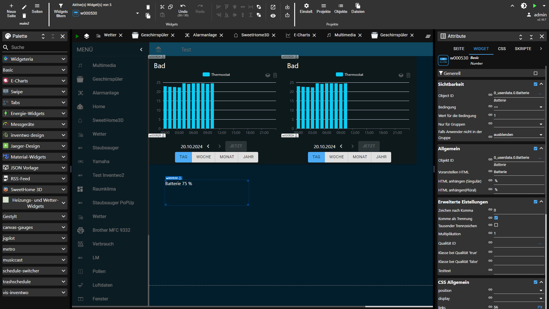

                Bitte, funktioniert bei mir mit V 2.10.7 BETA!
