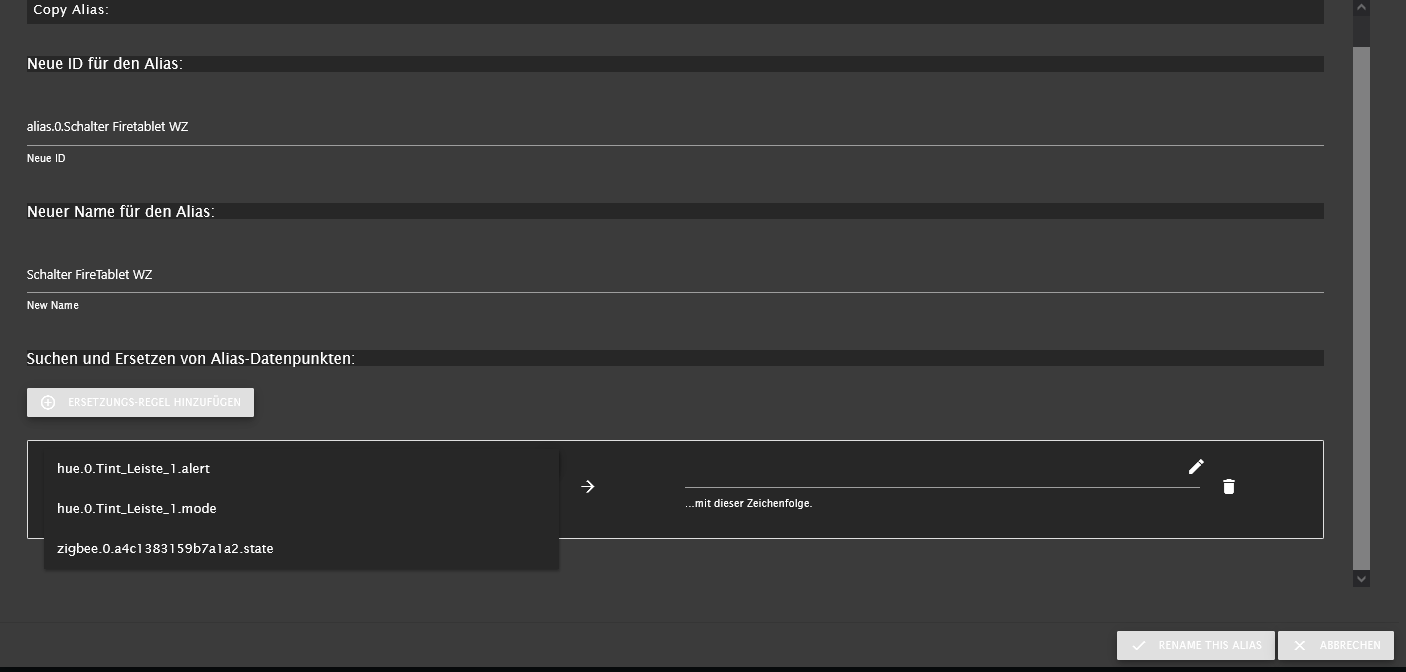

                            • G
                              gluecksmann @mcm1957 last edited by
                              @mcm1957
                              ich habe eine defekte Smarte Steckdose. Eigendlich ist das ja genau der Fall weshalb es diesen Adapter gibt. Nur einmal in diesem Adapter ändern, und alls Scripts bleiben wie sie sind. ABER... ich versuche es mit der ersetzen Funktion.
                              Nun habe ich das Problem, das es solche DAtenpunkte, die es bei der alten Hardware gab, nicht bei der neuen gibt. Ist ja eigendlich nur einer notwendig, da nur An/aus. Aber dann stehen da noch die alten DAtenpunkte drin, die ich auch nicht löschen kan. Ich hoffe ich habe das Problem verständlich beschrieben.
