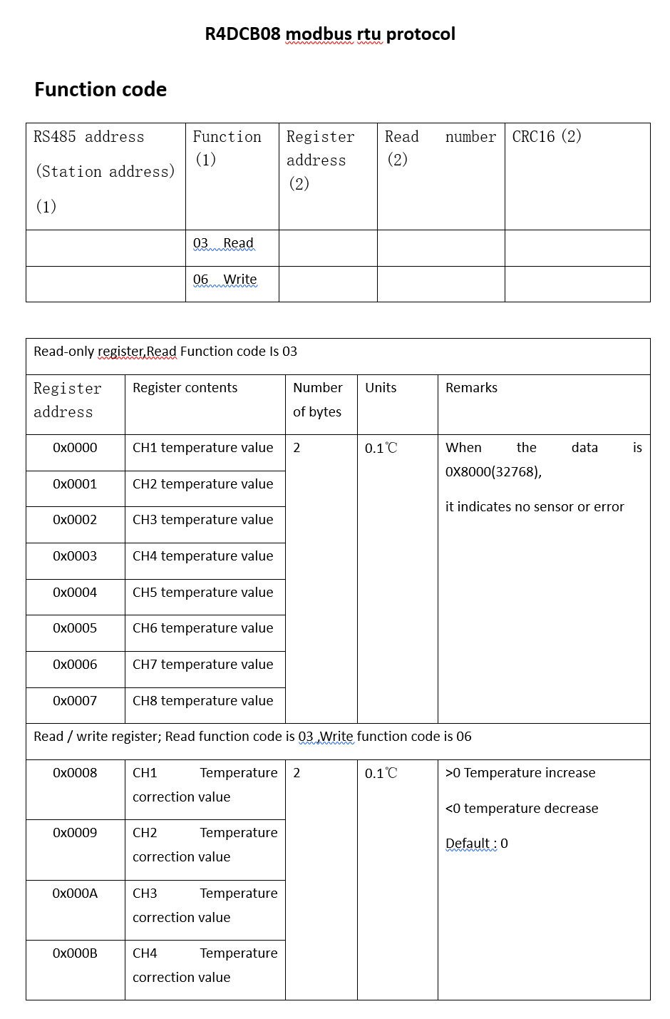

      Hier mal ein Screenshot aus der Anleitung:
      Hat jemand einen Plan davon, wie man das einrichtet? Bin ich der Einzige, der das Problem hat? Denn die Boards + Sensoren sind billig, würde mich wundern, wenn das nicht schon mehr Leute nutzen 🙂

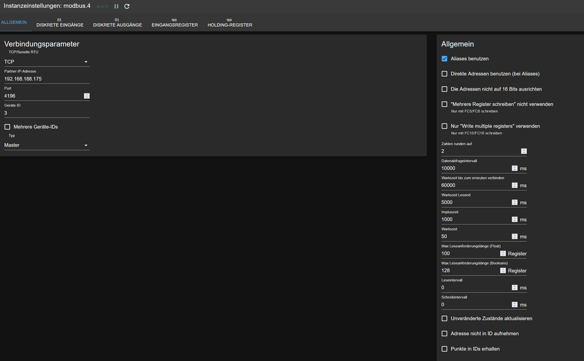

          Mit der Konfiguration hab ich schon viel herumgespielt, da aber nichts auch nur annähernd funktioniert hat, hab ich's mal weggelassen. Gerne aber hier die Screenshots aus der Konfiguration:
          IP Adresse stimmt, Port funktioniert an sich auch, und Geräte ID (wenn es die ID des Temp Kollektors ist, dann ist die 3 auch richtig.
          Als Modbus <-> Ethernet nutze ich den Waveshare RS485 to ETH Adapter, der an sich auch funktioniert und ich kann via SBSCOM SW auch auf dem Modbus alles mitlesen. (Hänge gerade über einen USB to Modbus und dem RS485 to ETH am selben Bus, wie das TempCollector Board, so kann ich über beide Kanäle sehen, was da gerade so abgeht.

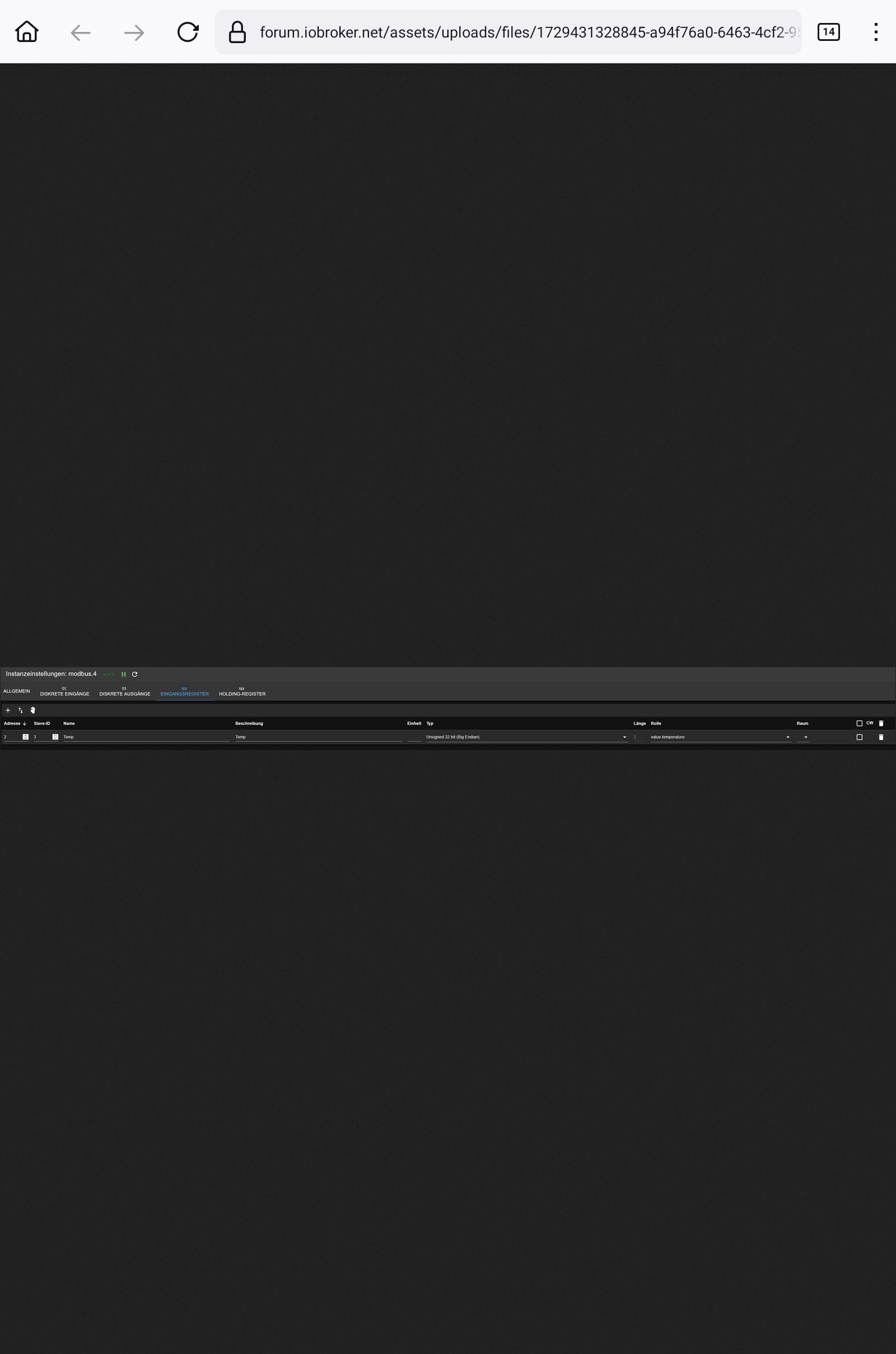

                Meinst du das?
                bitte keine schwarzen 4k Microfiches!
                die kann ich mobil nicht entziffern

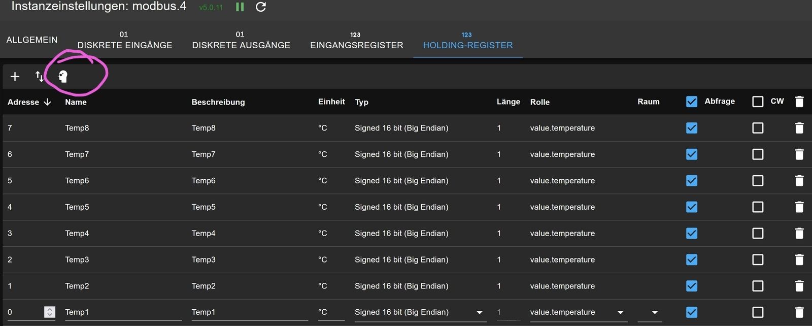

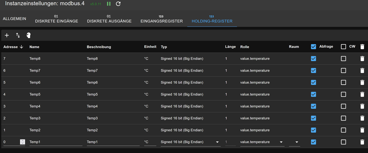

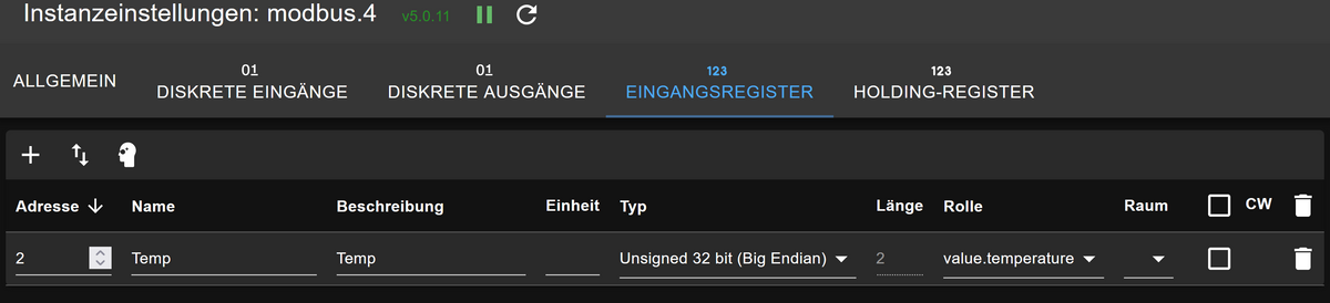

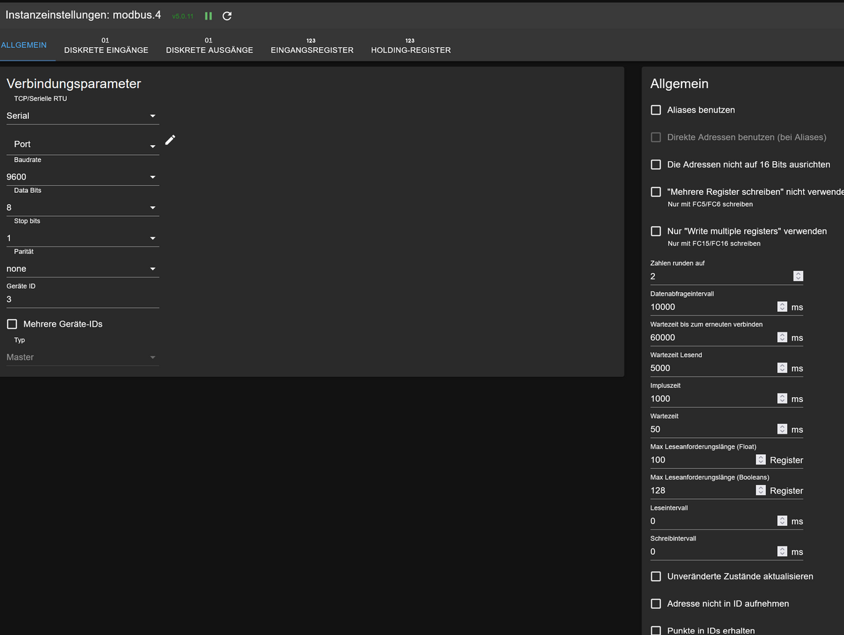

                  Marc 3 last edited by
                  So, dann mal alles in Keller gebracht und per USB angeschlossen:

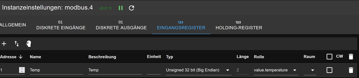

                  und hier nochmal ein Registereintrag:

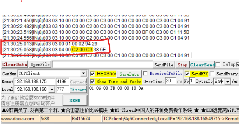

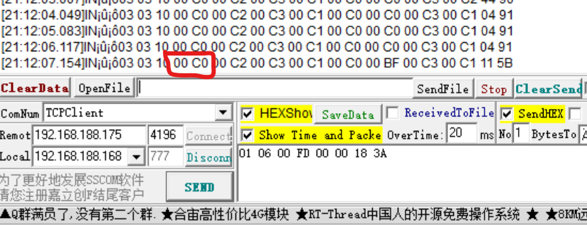

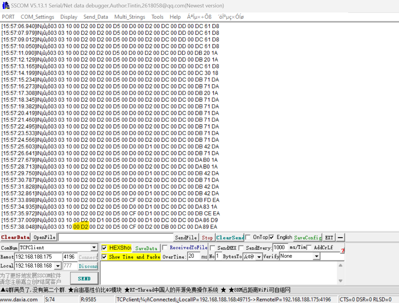

                  Hier noch, was gerade auf dem Modbus läuft:
                  Gelb markiert ist der Temperatur wert am ersten Sensor, danach folgen die 7 weiteren Sensoren und am Ende noch die CRC
                  Die Werte werden aktuell jede Sekunde auf den Bus geschrieben.
                  in iO Broker hätte ich nun gerne für jeden Tempwert ein eigenes Objekt, und ideal wäre noch umgerechnet aus Hex in Dec *0,1

                    @marc-3 sagte in Einbinden von Modbus - R4DCB08 sensoren:
                    wie kommst du daran?
                    Zwei Zugriffe auf den selben USB gehen nicht!
                    Danke!
                    den kann ich lesen 😁
                    Wie kommst du auf 32 Bit Unsigned?
                    Hab ich nichts in der Anleitung gefundrn
                    Ansonsten sieht es brauchbar aus.

                    ich denke:
                    Nimm mal den Haken in den Grundeinstellungen bei Alias vereenden raus.
                    Hast du zum Testen nur den einen Register konfiguriert?
                    sehr gut!
                    eliminiert eine Ebene mit möglichen Fehlerquellen
                    Wie sieht denn jetzt die Grundeinstellung aus?
                      Ich hab am selben Modbus den USB Converter, auf den nur der ioBroker Zugriff hat, außerdem hängt noch der Modbus to ETH Adapter drin, der im Moment einfach mitliest. Das mitlesen kann ich mir dann im SBSCOM anzeigen lassen. So weiß ich auch, dass die Adresse stimmt und auch die Baudrate richtig eingestellt ist.
                      Was meinst mit Grundeinstellung?
                      Ich hab bisher auch nur beim Eingangsregister etwa eingetragen, alles andere ist bisher leer. Ist das überhaupt das richtige? Kann ich darüber überhaupt mehrere Werte aus einer Nachricht auslesen?

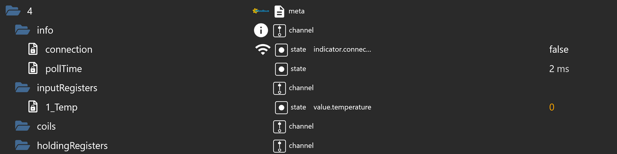

                        Im Moment sieht aber alles so aus:
                        connection...false

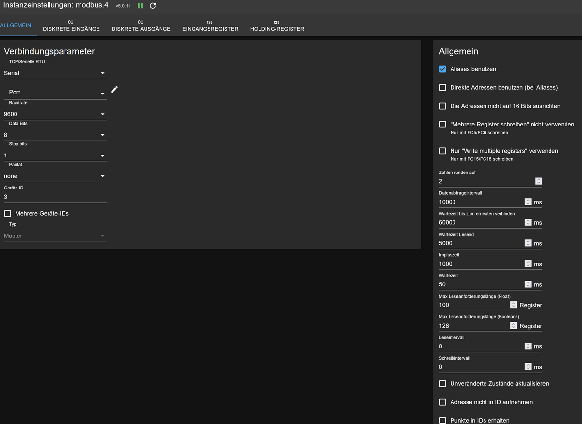

                        da ist kein usb port eingetragen
                        müsste auch im log zu sehen sein.
                        das ist gut so!
                        immer nur mit einem probieren bis es läuft

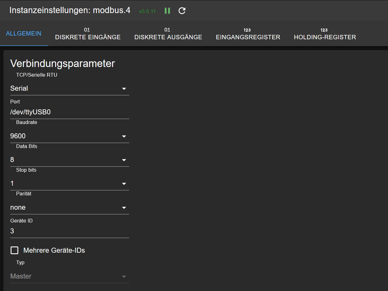

                          Danke, hab ich übersehen:
                          Nun korrigiert:

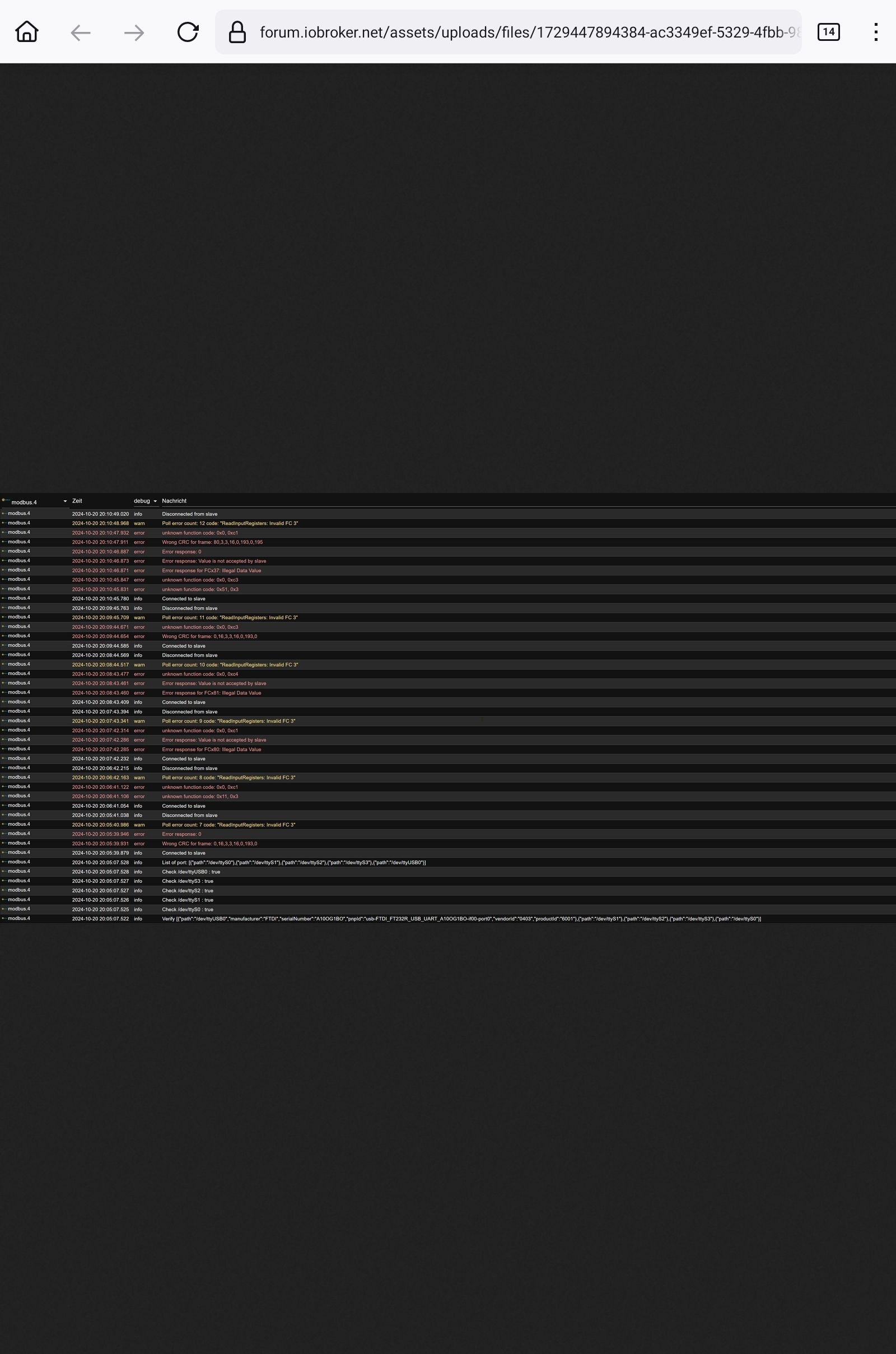

                          Im Log sieht's gerade so aus:
                            Homoran Global Moderator Administrators @Marc 3 last edited by Homoran

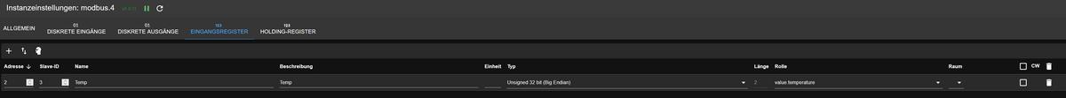

                            bitte keine Screenshots von Text.
                            Diesen als Text in code-tags posten
                            siehe auch:
                            wie bereits gehabt

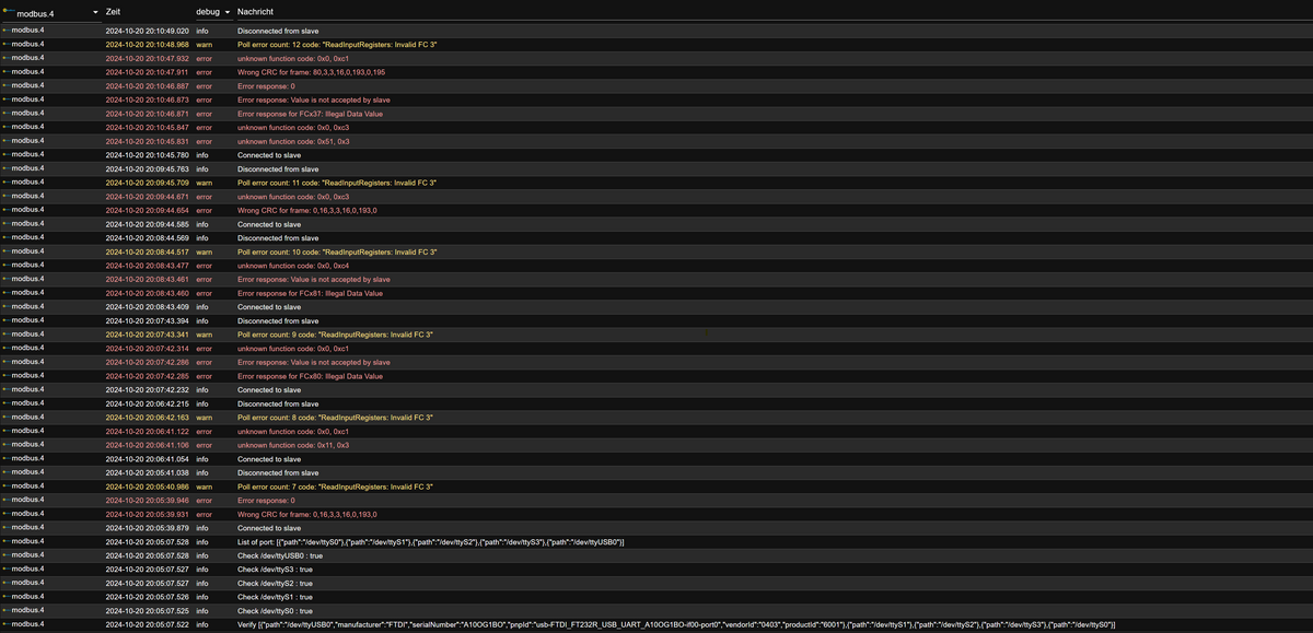

                              Ok, sorry, nun nochmal richtig:
                              modbus.4
                              	2024-10-20 20:18:16.942	warn	Poll error count: 3 code: "ReadInputRegisters: Invalid FC 3"
                              modbus.4
                              	2024-10-20 20:18:16.632	debug	[DevID_3/inputRegs] Poll address 1 - 1 registers
                              modbus.4
                              	2024-10-20 20:18:16.631	debug	[DevID_3] Poll start ---------------------
                              modbus.4
                              	2024-10-20 20:18:06.577	warn	Poll error count: 2 code: "ReadInputRegisters: Invalid FC 3"
                              modbus.4
                              	2024-10-20 20:18:06.269	debug	[DevID_3/inputRegs] Poll address 1 - 1 registers
                              modbus.4
                              	2024-10-20 20:18:06.268	debug	[DevID_3] Poll start ---------------------
                              modbus.4
                              	2024-10-20 20:17:56.212	warn	Poll error count: 1 code: "ReadInputRegisters: Invalid FC 3"
                              modbus.4
                              	2024-10-20 20:17:55.174	error	Error response: 0
                              modbus.4
                              	2024-10-20 20:17:55.156	error	unknown function code: 0x51, 0x3
                              modbus.4
                              	2024-10-20 20:17:54.202	debug	[DevID_3/inputRegs] Poll address 1 - 1 registers
                              modbus.4
                              	2024-10-20 20:17:54.201	debug	Initialization of scale factors done!
                              modbus.4
                              	2024-10-20 20:17:54.194	debug	[DevID_3] Poll start ---------------------
                              modbus.4
                              	2024-10-20 20:17:54.192	info	Connected to slave
                              modbus.4
                              	2024-10-20 20:17:54.170	debug	connect to serial /dev/ttyUSB0 with 9600
                              modbus.4
                              	2024-10-20 20:17:53.674	info	Can not execute task "add" for ID undefined: The id is empty! Please provide a valid id. ({"name":"add","obj":{"type":"state","common":{"name":"","role":"level","type":"number","read":true,"write":true,"def":0,"unit":"°C"},"native":{"regType":"holdingRegs","address":-40001,"deviceId":3,"type":"uint32be","len":2,"offset":0,"factor":1,"poll":true}}}
                              modbus.4
                              	2024-10-20 20:17:52.858	debug	Add undefined: {"type":"state","common":{"name":"","role":"level","type":"number","read":true,"write":true,"def":0,"unit":"°C"},"native":{"regType":"holdingRegs","address":-40001,"deviceId":3,"type":"uint32be","len":2,"offset":0,"factor":1,"poll":true}}
                              modbus.4
                              	2024-10-20 20:17:52.856	error	Invalid object: {"type":"state","common":{"name":"","role":"level","type":"number","read":true,"write":true,"def":0,"unit":"°C"},"native":{"regType":"holdingRegs","address":-40001,"deviceId":3,"type":"uint32be","len":2,"offset":0,"factor":1,"poll":true}}
                              modbus.4
                              	2024-10-20 20:17:52.856	error	Invalid data holdingRegisters/0: {"_address":-40001,"deviceId":3,"name":"Temp","description":"","unit":"°C","type":"uint32be","len":2,"factor":1,"offset":0,"formula":"","role":"level","room":"","poll":true,"wp":"","cw":"","isScale":"","address":-40001,"fullId":"modbus.4.0"}
                              modbus.4
                              	2024-10-20 20:17:52.855	debug	Initialize Objects for holdingRegs: [{"_address":-40001,"deviceId":3,"name":"Temp","description":"","unit":"°C","type":"uint32be","len":2,"factor":1,"offset":0,"formula":"","role":"level","room":"","poll":true,"wp":"","cw":"","isScale":"","address":-40001}]
                              modbus.4
                              	2024-10-20 20:17:52.851	debug	Add inputRegisters.1_Temp: {"_id":"inputRegisters.1_Temp","type":"state","common":{"name":"Temp","role":"value.temperature","type":"number","read":true,"write":false,"def":0,"unit":""},"native":{"regType":"inputRegs","address":1,"deviceId":3,"type":"uint16be","len":1,"offset":0,"factor":1}}
                              modbus.4
                              	2024-10-20 20:17:52.842	debug	Initialize Objects for inputRegs: [{"_address":"1","deviceId":3,"name":"Temp","description":"Temp","unit":"","type":"uint16be","len":1,"factor":1,"offset":0,"formula":"","role":"value.temperature","room":"","cw":"","isScale":"","address":1,"id":"inputRegisters.1_Temp"}]
                              modbus.4
                              	2024-10-20 20:17:52.824	debug	Initialize Objects for coils: []
                              modbus.4
                              	2024-10-20 20:17:52.822	debug	Initialize Objects for disInputs: []
                              modbus.4
                              	2024-10-20 20:17:52.819	error	Invalid holdingRegisters address: -40001
                              modbus.4
                              	2024-10-20 20:17:52.215	info	starting. Version 5.0.11 in /opt/iobroker/node_modules/iobroker.modbus, node: v18.19.0, js-controller: 4.0.24
                              modbus.4
                              	2024-10-20 20:17:50.449	debug	Plugin sentry Initialize Plugin (enabled=true)
                              modbus.4
                              	2024-10-20 20:17:48.433	debug	States connected to redis: 127.0.0.1:9000
                              modbus.4
                              	2024-10-20 20:17:47.620	debug	States create User PubSub Client
                              modbus.4
                              	2024-10-20 20:17:47.618	debug	States create System PubSub Client
                              modbus.4
                              	2024-10-20 20:17:47.449	debug	Redis States: Use Redis connection: 127.0.0.1:9000
                              modbus.4
                              	2024-10-20 20:17:47.255	debug	Objects connected to redis: 127.0.0.1:9001
                              modbus.4
                              	2024-10-20 20:17:46.901	debug	Objects client initialize lua scripts
                              modbus.4
                              	2024-10-20 20:17:46.119	debug	Objects create User PubSub Client
                              modbus.4
                              	2024-10-20 20:17:46.116	debug	Objects create System PubSub Client
                              modbus.4
                              	2024-10-20 20:17:46.039	debug	Objects client ready ... initialize now
                              modbus.4
                              	2024-10-20 20:17:45.459	debug	Redis Objects: Use Redis connection: 127.0.0.1:9001

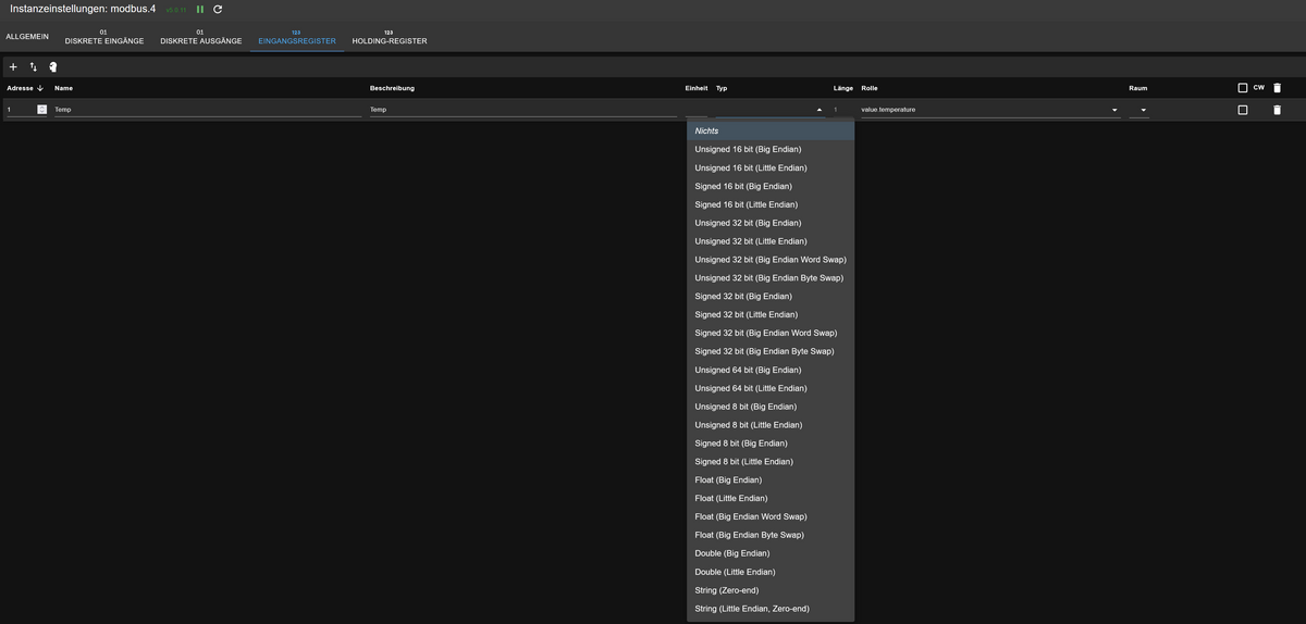

                                hattest du was geändert?
                                und was bei den Holdingregistern eingetragen?

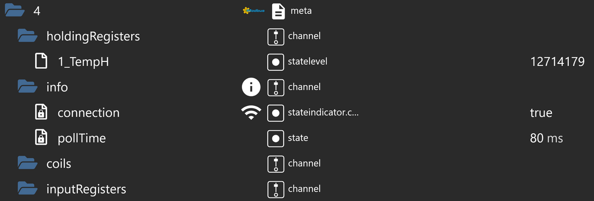

                                  ja, das hatte ich mal auf "nichts" gestellt
                                  auch hier hab ich mal was ausprobiert, aber leider ohne Erfolg

                                  modbus.4
                                  	2024-10-20 20:29:34.091	error	Error response: Value is not accepted by slave
                                  modbus.4

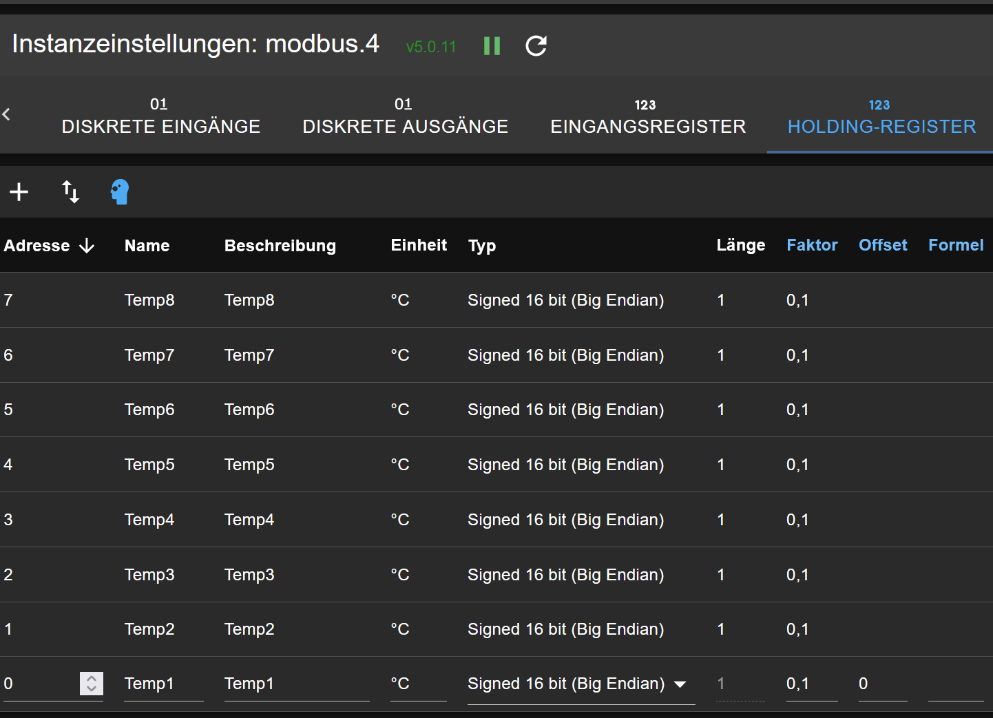

                                    ich kenne den Temperaturbereich nicht, abe u(nsigned) bedeutet ohne Vorzeichen.
                                    Das ist bei Temperaturen eigentlich unüblich
                                    nimm mal Int16be
                                    mach das weg!
                                    @homoran sagte in Einbinden von Modbus - R4DCB08 sensoren:
                                    sobald auch nur ein Fehler drin ist, kommt kein einziger Wert

                                      Int16be hat aber nur eine Länge von 1, ich brauche aber eine Länge von 2. Der Temperaturwert sieht dann wie folgt aus: erste Ziffer 0 = +, 1=-. Rest ist Hex, muss in's Dec und *0,1. Gibt es dafür einen geeigneten Typ?
                                      modbus.4
                                      	2024-10-20 20:40:00.478	warn	Poll error count: 4 code: "ReadInputRegisters: Invalid FC 3"
                                        dann doch int32be 🤔 ich hab schief gedacht: 16bit sind 2 byte 😊
                                        hab gerade nachgesehen, stimmt!
                                        Bei länge von 2 hab ich auch (u)Int32be
                                        Da bin ich überfragt.
                                        Die fuunction codes erzeugt der Adapter
                                        fc3 ist
                                        Read Multiple Holding Registers fc3
                                        Quelle: https://en.m.wikipedia.org/wiki/Modbus
                                        wieso das noch auftritt wenn da nichts drin steht ???
                                        edit:
                                        trag die gleichen Werte mal statt bei inputRegisters bei Holdingregister ein
                                        manche Geräte wollen das so

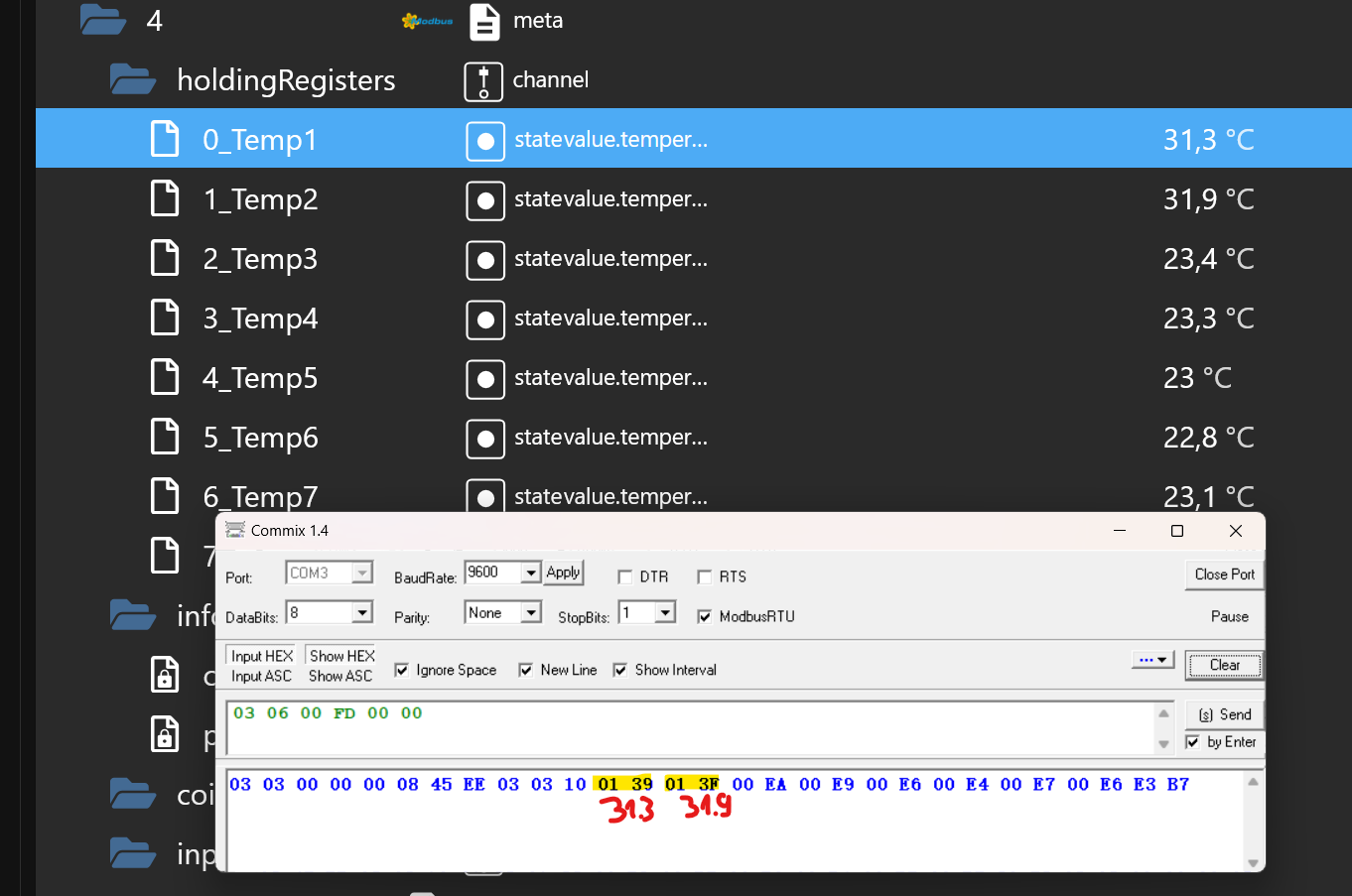

                                          Eingangs und Holding nun das gleiche:
                                          Interessant is der "unkown function code: 0x0, 0xc0" das ergibt rund 19,2°C, was für meinen Keller realistisch ist und was auch der Wert des ersten Temp Sensors ist:
                                          modbus.4

                                          Falls ich dich falsch verstanden hab und das Eingangsregister löschen soll und nur Holding:
