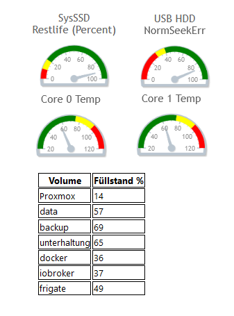

          @oliverio ich habe jetzt erstmal eine Lösung mit einer ganz normalen HTML Tabelle gewählt.
          Funktioniert auch.
          Widget: Basic-HTML
          <table>
            <tr><th>Volume</th><th>F&uuml;llstand %</th></tr>
            <tr><td>Proxmox</td><td>{linux-control.0.proxmox.BootDisk}</td></tr>
            <tr><td>data</td><td>{linux-control.0.proxmox.Intenso-Data}</td></tr>
            <tr><td>backup</td><td>{linux-control.0.proxmox.Intenso-Backup}</td></tr>
            <tr><td>unterhaltung</td><td>{linux-control.0.proxmox.Intenso-Unterhaltung}</td></tr>
            <tr><td>docker</td><td>{linux-control.0.docker.docker-volume}</td></tr>
            <tr><td>iobroker</td><td>{linux-control.0.iobroker.iobroker-volume}</td></tr>
            <tr><td>frigate</td><td>{linux-control.0.frigate.frigate-volume}</td></tr>
          </table>
          .table, td, th{
            border: 1px solid black;
            border-collapse: collapse;
          Nicht hübsch, aber funktional...
