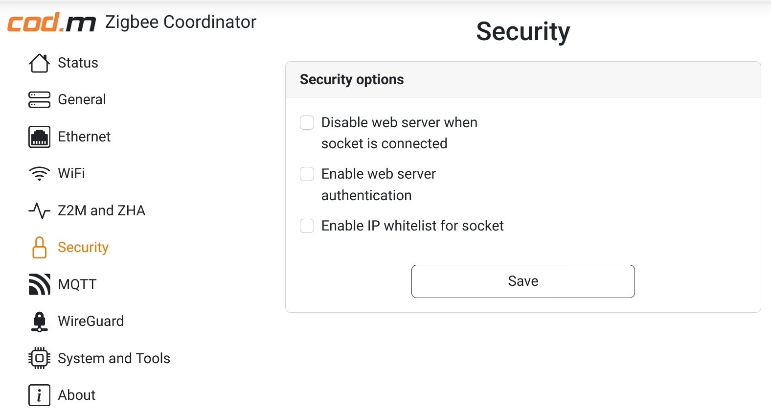

            Bleiben noch Fragen zu Security des codm.
            Das stehen die Optionen
            @pmayer
            verstehe ich das richtig, dass der erste Punkt bedeutet, dass wenn er angehakt ist die Instanz gestoppt werden muss um das Webinterface des Coordinators aufzurufen?

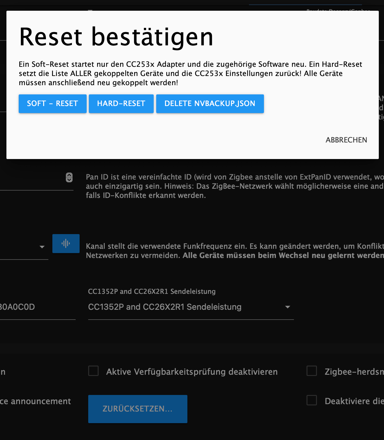

              Zum Löschen der nvbackup.json Datei gibt es im Konfigurationsinterface auch eine Schaltfläche die das für Dich machen sollte (Zurücksetzen, dann im aufgehenden Dialog Delete nvbackup.json
                danach hätte ich jetzt gefragt 😉
                DANKE!

                  @Homoran Ja, genau so wie du es verstehst.
                  Die Funktionen kommen aus der UZG-Firmware, die ja die Basis zu unserer Firmware bildet. Die nächse Version basiert auf der XZG.
                  Ich persönlich habe diese Einstellungen noch nie genutzt.
