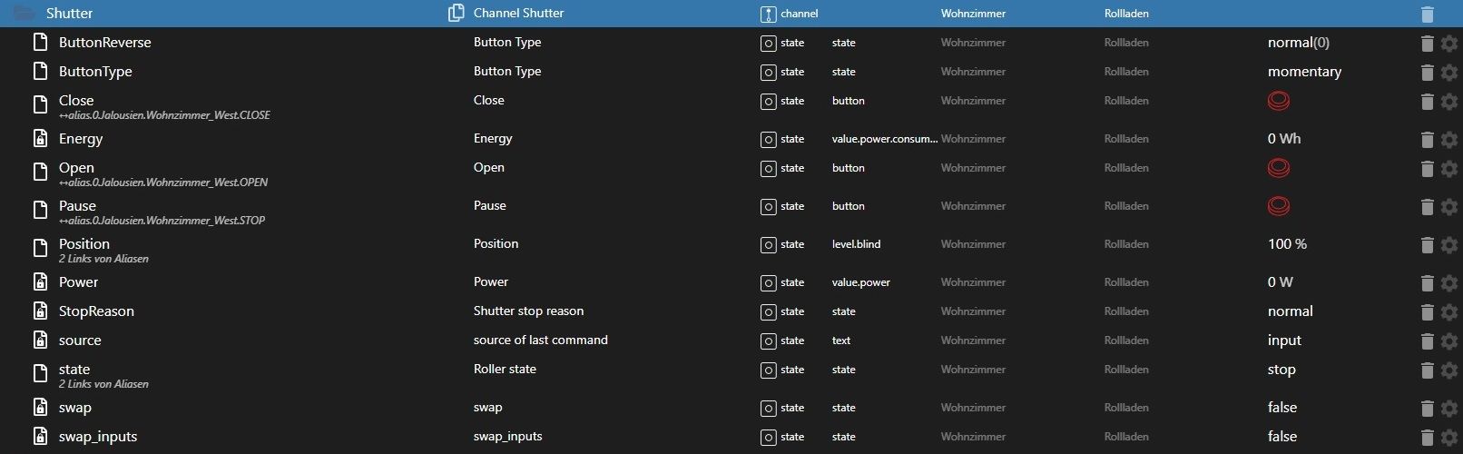

      Bei der Jalousie hab ich den gesamten Channel Shutter einem Raum und der Funktion Rolladen zugeordnet.
      Vorher:
      Nachher:

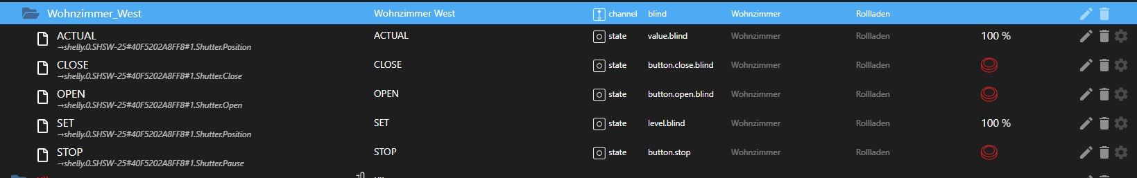

      Ich hab einen Alias Wohnzimmer West angelegt:
      Open, Close,Open,Set, stop und dem channel Raum und Funktion zugeordnet
      Das selbe habe ich bei diversen anderen Datenpunkten.
