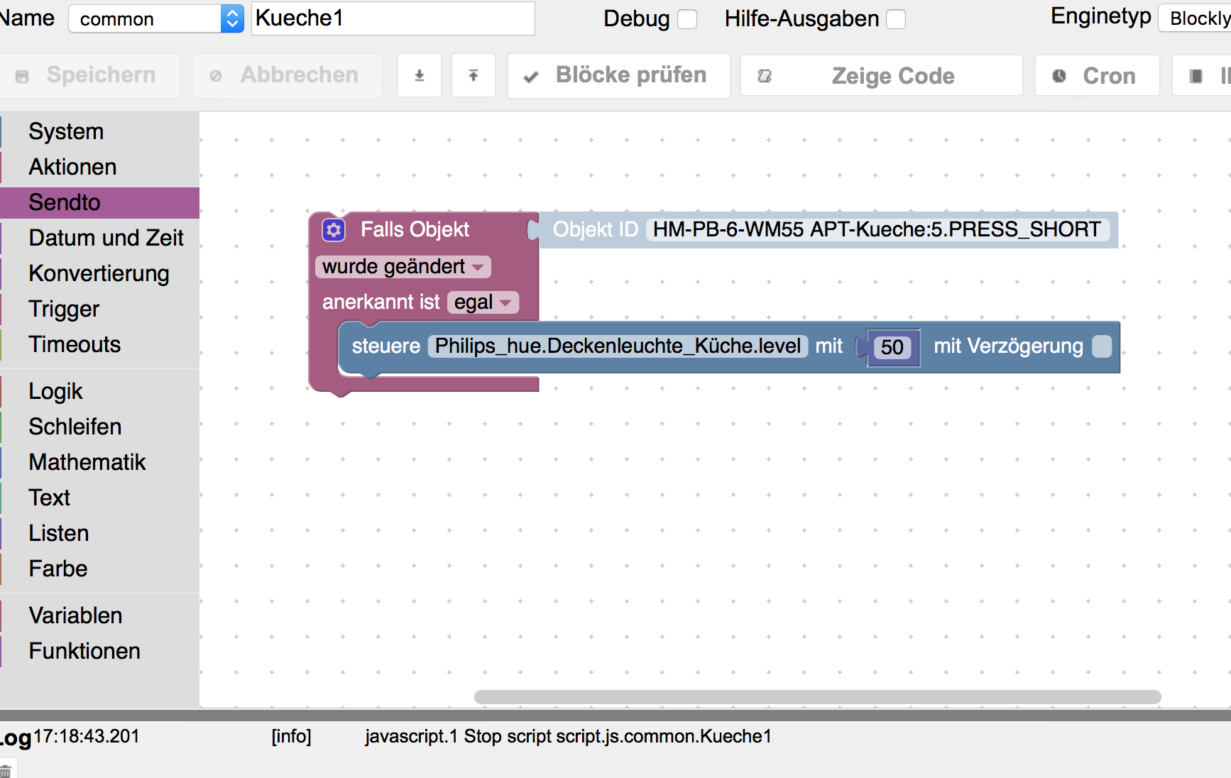

      bin seit ca. einer Woche mit ioBroker beschäftigt und habe jetzt alle benötigten Geräte eingebunden.
      Soweit-sovgut…
      Ich komme aus der CCU-Welt und habe dort auch mit kleineren Skripten hantiert.
      Nun hab ich hier Blockly entdeckt und würde gern damit einige "Verknüpfungen" realisieren.
      z.B. Homematic-Taster mit Hue-Leuchten
      nur leider habe ich anscheinend einen grundsätzlichen Denkfehler, damit die mit Blockly erstellten Scripts funktioniern :shock:
      anbei ein Beispiel...
      es passiert einfach nix an der Leuchte! :oops:

        An dieser stelle gibt es 2 Stolpersteine.
        1. Die Batteriebetriebenen Taster teilen einen Tastendruck nur dann an ioBroker mit wenn man ein Dummy Programm auf der CCU hat.
        2. Beim Tastendruck wird nur Aktualisiert, das Objekt hat damit immer den wert true. Das heisst du musst auf die Aktualisierung reagieren.

          @Jey Cee:
          Gesendet von Unterwegs `
          Man kann den Tastendruck auch aus dem Script wieder auf FALSE setzen.
          Das brauchte ich in meiner PIN-Code-Eingabe.
          Diese Eingabe kann man über VIS und einem 6fach Wandtaster machen.

            ok… der Tipp mit der Aktualisierung hat schon mal weiter geholfen!
