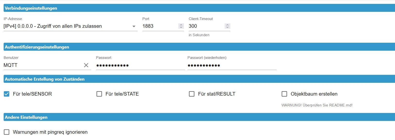

          @berchi Zeig doch mal Deine Einstellungen vom Sonoff-Gerät (WLAN-Steckdose) und vom Sonoff-Adapter (Instanz).

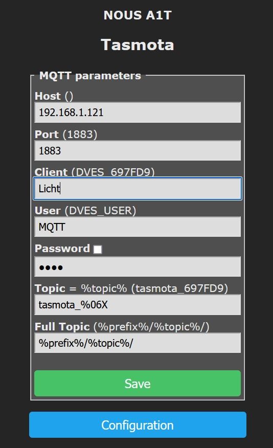

              In der Tasmota Einstellung habe ich auch alles eingetragen.
              Hier mal zwei Screenshots von den Einstellungen:
              Was muss ich denn bei der Tasmota Einstellung für ein Port eintragen? Der aus der sonoff Einstellung (1883) oder der vom iobroker?

                @berchi sagte in sonoff speichert Passwort nicht?:
                Den vom Sonoff.
                Und die IP vom ioBroker und natürlich Benutzername/Passwort so wie im Sonoff eingestellt.
                  Berchi @Codierknecht last edited by
                  @codierknecht
                  Ja, das habe ich alles so gemacht. Der Tasmota Stecker erscheint aber nicht als Objekt unter dem sonoff Adapter bzw. stellt eben keine Verbindung her.

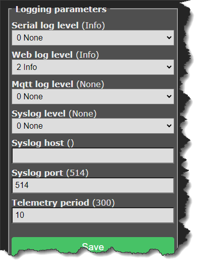

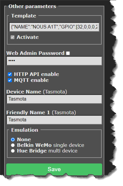

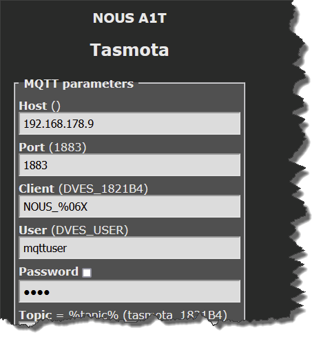

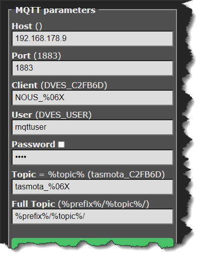

                          Meine Tasmota-Geräte sind eigentlich alle gleich konfiguriert:
                          d3379b1a-4cdd-436e-8676-c7ee92366931-image.png 8cdd02d9-2b57-400d-88fc-7275e91e10a6-image.png 10a7e416-a36a-4928-9055-aba7bfb9fe29-image.png
