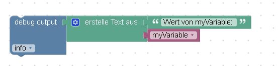

      Ich bin meine ersten Blockly Scripte am Testen aber wie testet man grundsätzlich am Besten.
      Irgendwie stehe ich immer wieder an:
      • Da gibt es zum Beispiel die Funktion um in Log zu schreiben. Aber ich kann nur feste Texte ausgeben. Ist das wirklich so oder wie kann ich zum Beispiel den Wert einer Variable ins Log schreiben?
      • gibt es keinen Weg interne Variablen während dem laufenden Programm zu beobachten? Variablen welche ich bei den Objekten definiert habe, kann ich da beobachten, aber ich will ja nicht alle internen Zähler und Zustände als Objekt definieren nur um es zu beobachten.

        @sol21:
        • Da gibt es zum Beispiel die Funktion um in Log zu schreiben. Aber ich kann nur feste Texte ausgeben. Ist das wirklich so oder wie kann ich zum Beispiel den Wert einer Variable ins Log schreiben? `
          Na klar geht das.
        Debug Output Wert von …..
        @sol21:
        • gibt es keinen Weg interne Variablen während dem laufenden Programm zu beobachten? Variablen welche ich bei den Objekten definiert habe, kann ich da beobachten, aber ich will ja nicht alle internen Zähler und Zustände als Objekt definieren nur um es zu beobachten. `
          Einen richtigen Debugger gibt es leider nicht.
        Aber mit "Debug output" kann man alles anzeigen lassen.
        Oder man beobachtet die Datenpunkte im Reiter "Objekte".

            O.k. das schreiben ins Log funktioniert nun.
            (Ich hatte nicht begriffen dass man die Variable über das hellblaue Feld, das am Baustein Debug Output mit "xy" hängt einfach rüberziehen kann.)
