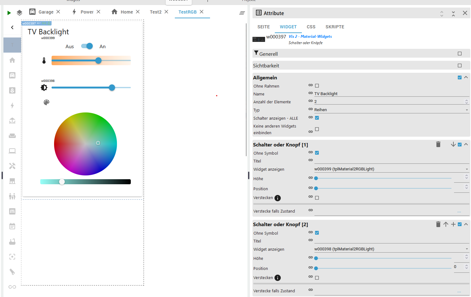

      Der Workaround besteht darin das 'Schalter oder Knöpfe' Widget als Container zu nehmen und darin 2x RGB mit je RGB und CT Konfig einzusetzen.
      Ist dieses Widget dafür gedacht? Es gibt noch ein 'Im Widget anzeigen', aber da fehlt mir die Option etwas einzufügen.
      Bei 'Schalter oder Knöpfe' kann man das Symbol abwählen und die Position passend schieben.
      Schöner und einfacher wäre natürlich der CT Mode im RGB Widget integriert.

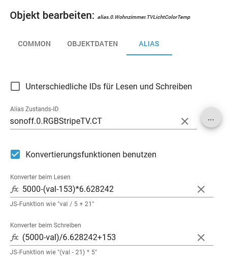

      Ein weiterer Punkt ist das Tasmota für die ColorTemp einen Range von 153...500 hat. Das habe ich mit einem Alias mit Umrechnung gelöst.
      z.B. für 153...500 -> 2700...5000 umgerechnet. Hier sind im Widget leider einige feste Konstanten drin.
