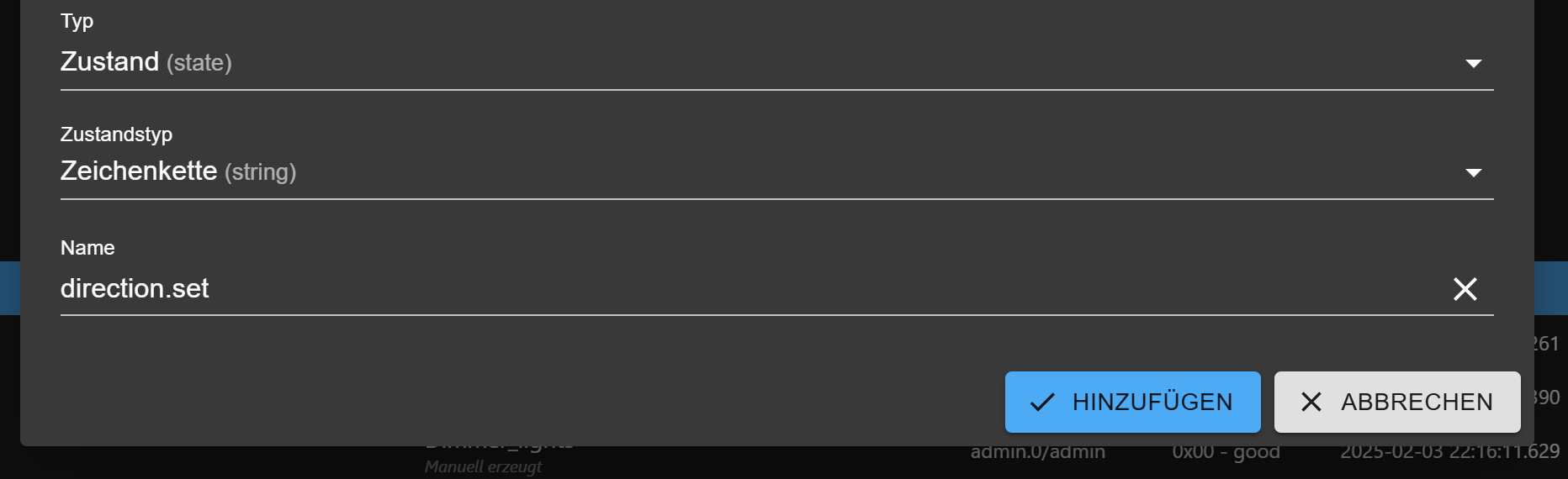

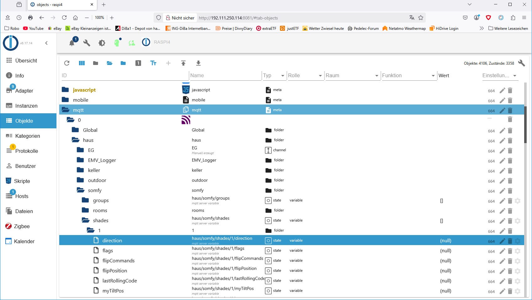

                              • hanss
                                hanss @Marc Berg last edited by
                                @marc-berg
                                Ich möchte gerne das Objekt "set" unter mqtt/0/haus/somfy/shades/1/direction einfügen:
                                Leider ist das + zum Einfügen eines Objekts in der Kommandozeile ausgegraut und somit nicht
                                zu verwenden:
                                Wie kann ich das Objekt "set" einfügen?
                                VG
                                • mickym
                                  mickym Most Active @hanss last edited by mickym
                                  @hanss Einfach auf den Ordner 1 gehen und dann mit + den Datenpunkt
                                  direction.set
                                  einfügen.
                                  Also einfach drüber gehen und dann den Pfad erweitern.
                                  hanss 1 Reply Last reply Reply Quote 0
                                  • hanss
                                    hanss @mickym last edited by
                                    @mickym
                                    vielen Dank, hat geklappt.
                                    VG
                                    Hans

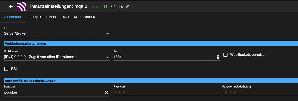

                                      Powertrain01 last edited by
                                      Hallo Zusammen,
                                      kann mir bitte jemand erklären was ich im Biobroker einstellen muss und im ESPSomfy dammit die beiden miteinander reden ?
                                      ich hab mir den mqtt adapter installiert nachdem ich es mit dem sonor versucht hatte und außer einer Clientid nichts bekommen habe.
                                      mqtt bringt mir nur die Meldung Client error: Error: connect ECONNREFUSED 192.168.89.161:1884
                                      was habe ich falsch gemacht ?
                                      • Marc Berg
                                        Marc Berg Most Active @Powertrain01 last edited by
                                        @powertrain01 sagte in Einbinden von Somfy RTS Rolladen per MQTT (ESPSomfy RTS):
                                        Du verrätst uns NICHTS über deine Konfiguration.
                                          Powertrain01 @Marc Berg last edited by Powertrain01
                                          @marc-berg
                                          Hallo Marc,
                                          die Konfiguration ist noch ganz blank ESPSomfy mit 1 Rolladen den ich auch über die Weboberfläche von ESPSomfy steuern kann. Im Iobroker habe ich den Shelly, sonoff und neu den MQTT Adapter eingerichtet.
                                          Versuch 1 ESPSomfy per sonoff also IP vom Iobroker und port 1883 von sonoff adapter sowie user und Passwort eingetragen. IM sonor erscheint ein neues device mit Clientid aber ohne Struktur.
                                          Versuch 2 MQTT Adapter installiert unter den adapter einstellungen die IP vom ESPSomfy und port 1884 eingetragen und im ESPSomfy die IP vom iobrocker port 1884 eingetragen.
                                          reicht das als angeben hätte mir jemand seine einstellungen im ESPSomfy und im ioBroker um mich auf den richtigen weg zu bringen ?
                                          • Marc Berg
                                            Marc Berg Most Active last edited by Marc Berg
                                            Bitte zeigen, zeigen, zeigen. Wenn es ein Problem bei der Kommunikation zwischen ESPSomfy (MQTT) und dem MQTT Adapter gibt, dann bitte die jeweilige Konfiguration zeigen, Screenshots helfen viel mehr als Nacherzählungen.
                                            EDIT: die Meldung
                                            sagt ja, dass irgendwas an den Verbindungseinstellungen schief sein muss.
