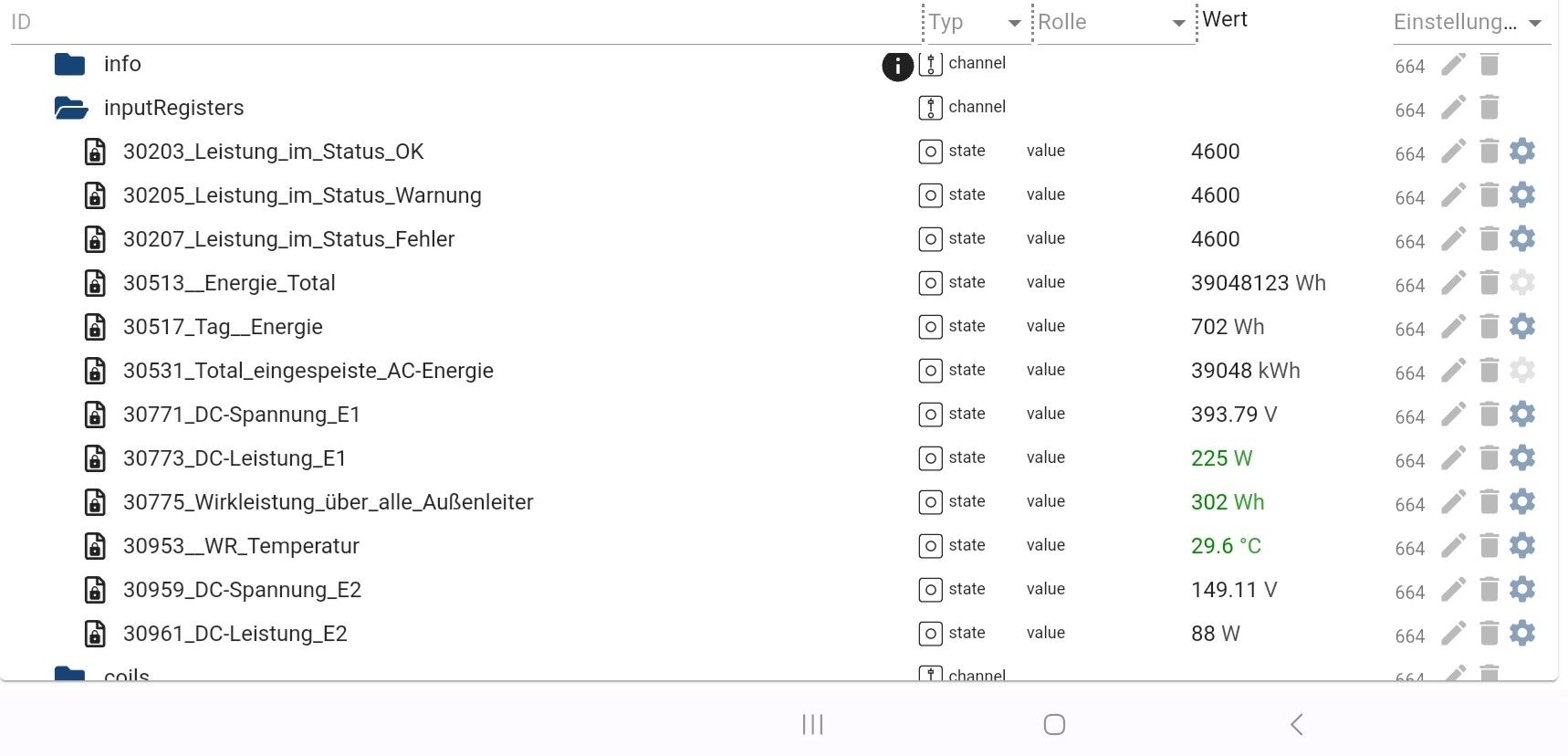

        @solar_energy24 Hallo und herzlich willkommen hier im Forum 😀. Ich selbst habe von SMA den alten Homemanager, kann also zum Homemanager 2 nichts sagen. Der SMA-EM adapter kann aus dem SMA Energy Meter und ich glaube auch aus dem Sunny Home Manager 2 den Verbrauch auslesen. Die Leistung der Wechelrichter lese ich über die Modbus-Schnittstelle aus, das sollte so bei dir auch möglich sein. Aber vielleicht meldet sich noch jemand der ein Homemanager 2 im Einsatz hat.

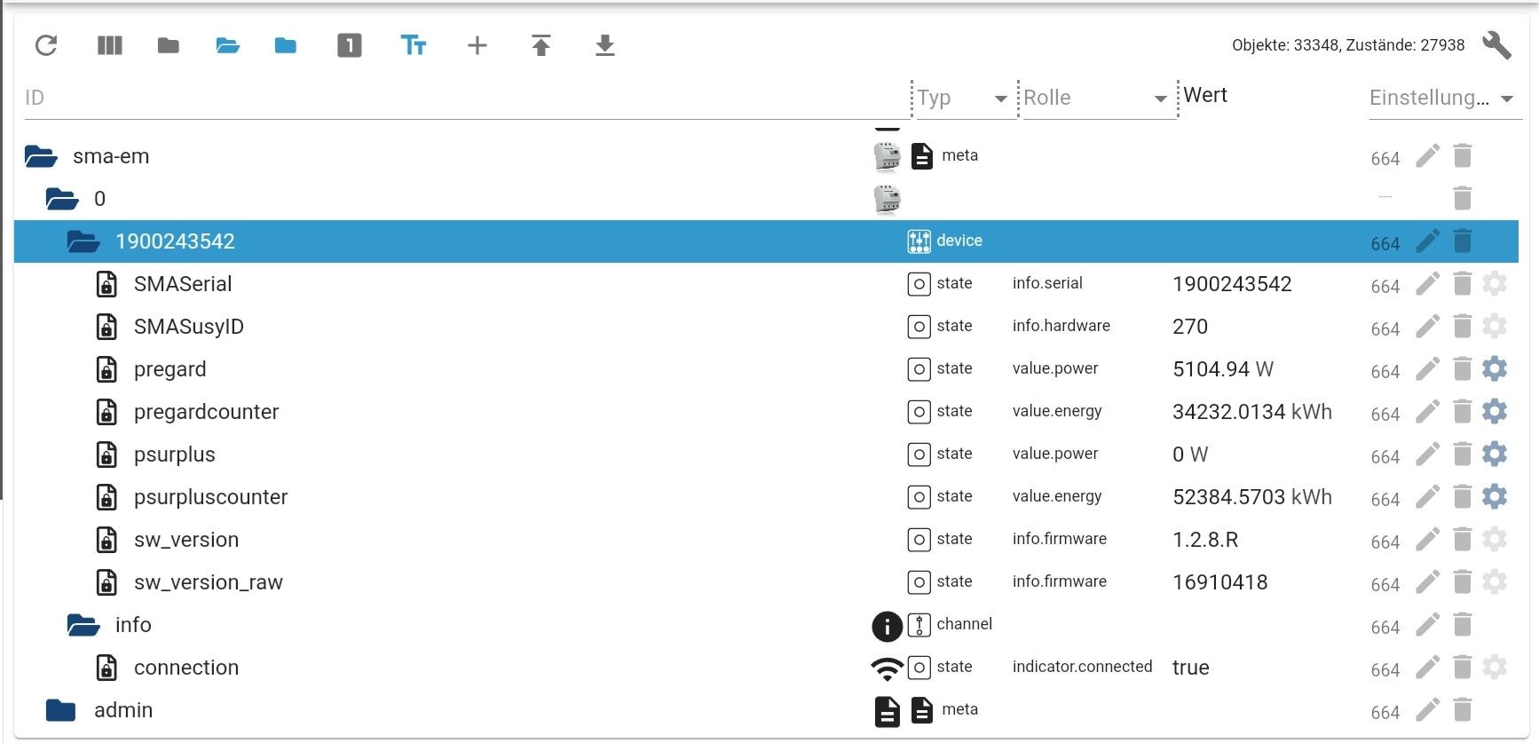

            @solar_energy24 hier ein Screenshot der Objekte vom sma-em
            Und hier von einem meiner Wechelrichter (TL500021)
            Der sma-em kann nur den Strom zählen. um auf den Verbrauch und die Einspeissung zu kommen brauchst du die Daten der Wechelrichter. Dann kann man diese Zahlen ermitteln, z.B. über ein Blockly-Script.
