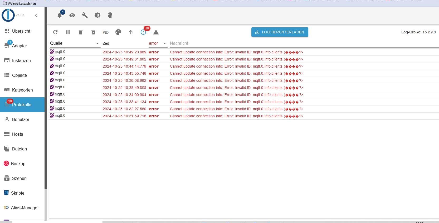

      ich bekomme diese Fehlermeldungen.
      Wie bekomme ich raus woher bzw. wer der Verursacher ist?

        Wie sieht denn der Objektbaum an der Ecke aus?
        Schon mal den Adapter auf Debug-Level gestellt?
        Irgendwo MQTT-Topics mit Sonderzeichen eingestellt?

          Habe jetzt mal auf Debug umgestellt.
          Ich suche weiter.

            Sieht aus, als würde ein Client seine Client-ID mit Sonderzeichen (oder mit einem falschen Encoding) übermitteln.
            Client-ID manuell gesetzt?

              Welche Version ist im Einsatz? Bin gerade darüber im Changelog gestolpert:
              6.1.2 (2024-09-04)
              (bluefox) Corrected error if the client has no ID

                Habe das Problem gefunden.
                Es war ein Wemos D1 mini der einen "Hau" hatte. Er hatte mal eine Wlan-Verbindung dann wieder nicht.
                Ich habe ihn neu geflasht - jetzt scheint Ruhe zu sein.

                  In der aktuelle MQTT Version "6.1.2" steht das als Hinweis
                  Correctec error if the client has no ID
                  Mir ist jetzt nur nicht klar, ob diese Meldung jetzt die korrigierte Meldung ist, oder ob es noch nicht so richtig funktioniert.
                  Habe hier noch einen Wemos D1 mini der diese Meldung hervorruft, obwohl er eine eindeutige ID hat.
                    Beowolf last edited by
                    So, ich bin jetzt mal auf die vorletzte Version zurück gegangen. Dann erscheinen diese Meldungen nicht mehr.
                    Wieder zurück auf die aktuelle Version, und siehe da, sie sind wieder da.

                    Ist ja soweit auch ok, aber wenn schon so eine Meldung kommt, wäre es dann nicht auch sinnvoll, das in der Meldung stehen würde wer das verursacht?
                    Oder geht das nicht?
                      Mach doch mal einen GitHub Issue auf (oder eventuell gibt es ja auch schon was).
