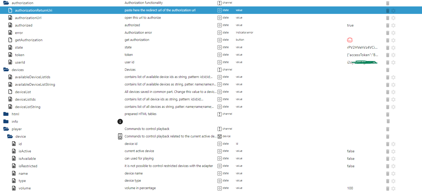

      egal was ich versuche, ich siehe meine devices nicht:
      Ich habe genau den Anleitung hier gefolgt: https://github.com/iobroker-community-adapters/ioBroker.spotify-premium?tab=readme-ov-file
      Keine Fehler, adapter started normal aber ich siehe meine Geräten nicht. Was mir auch noch aufgefallen ist, ist das
      spotify-premium.0.authorization.authorizationReturnUri
      spotify-premium.0.authorization.authorizationUrl
      Dort standen mal werten drin aber nach Neustart der adapter sind diese verschwunden
      Habe es schon einige malen versucht inklusive adapter neu installieren, neue app angelegt usw. Immer das gleiche Ergebnis.
      Brauche hilfe 😞
      und ja, ich habe ein premium account...
      Danke!
        peterp @peterp last edited by peterp
        Habe es selber schon gefunden, im app auf play drucken. Das problem ist aber das dies nur für ein gerät funktioniert. Ich siehe kein weitere Geräten. Unterstutzt den Adapter nur 1 gerät?
        Übrigens brauche ich das gerät meine Tochter, Spotify kids account
