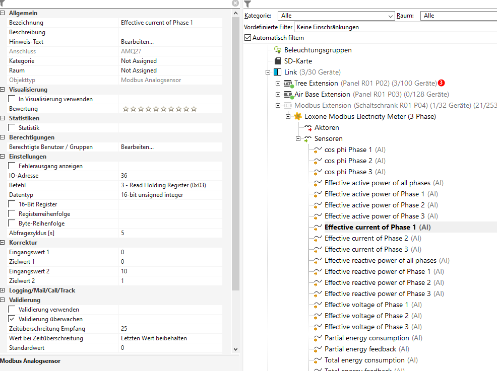

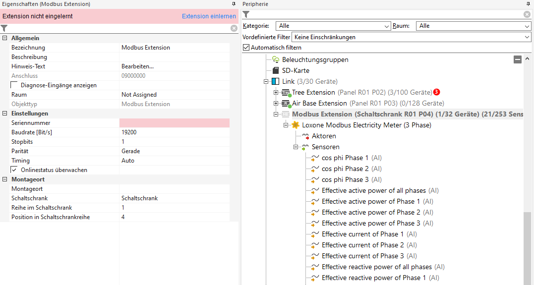

      Ich hab die Doku usw durchgelesen und hab auch diverse Einstellungen getestet. Hab auch nebenbei in der Loxone Config Software nachgesehen wie dort zb das Gerät eingebunden wird von den Addressen und diese auch getestet.

      Hab bereits mehrere Einstellungen versucht. Auch andere Addressen, Register, Parität NONE ( laut Doku auf NONE, in Loxone Standardmäßig allerdings auf Even)

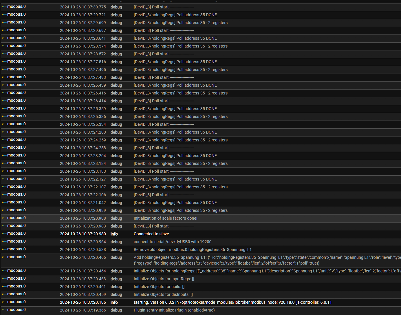

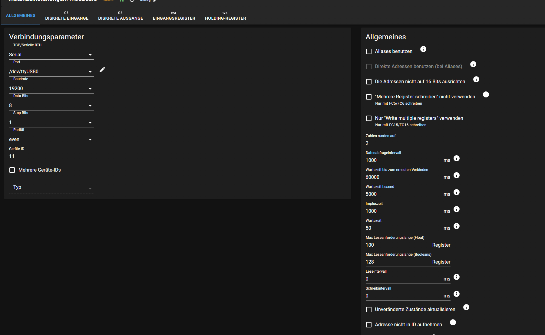

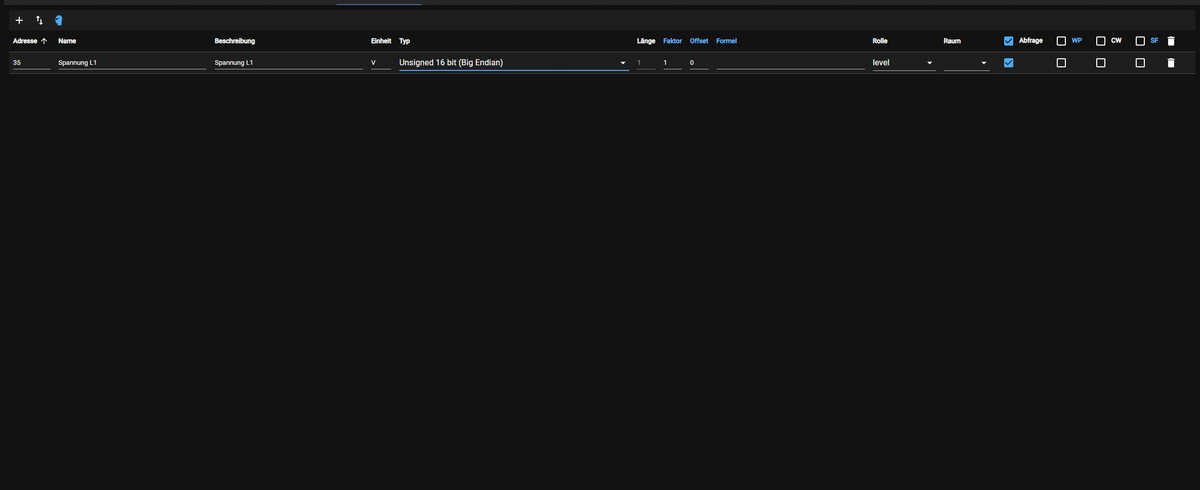

                  @homoran Ok hab nun mal folgende Einstellungen beim nachfolgenden Debug:
                  35 - Spannung - Unsigned 16 bit (Big Endian)
                  anbei der Debug Log.

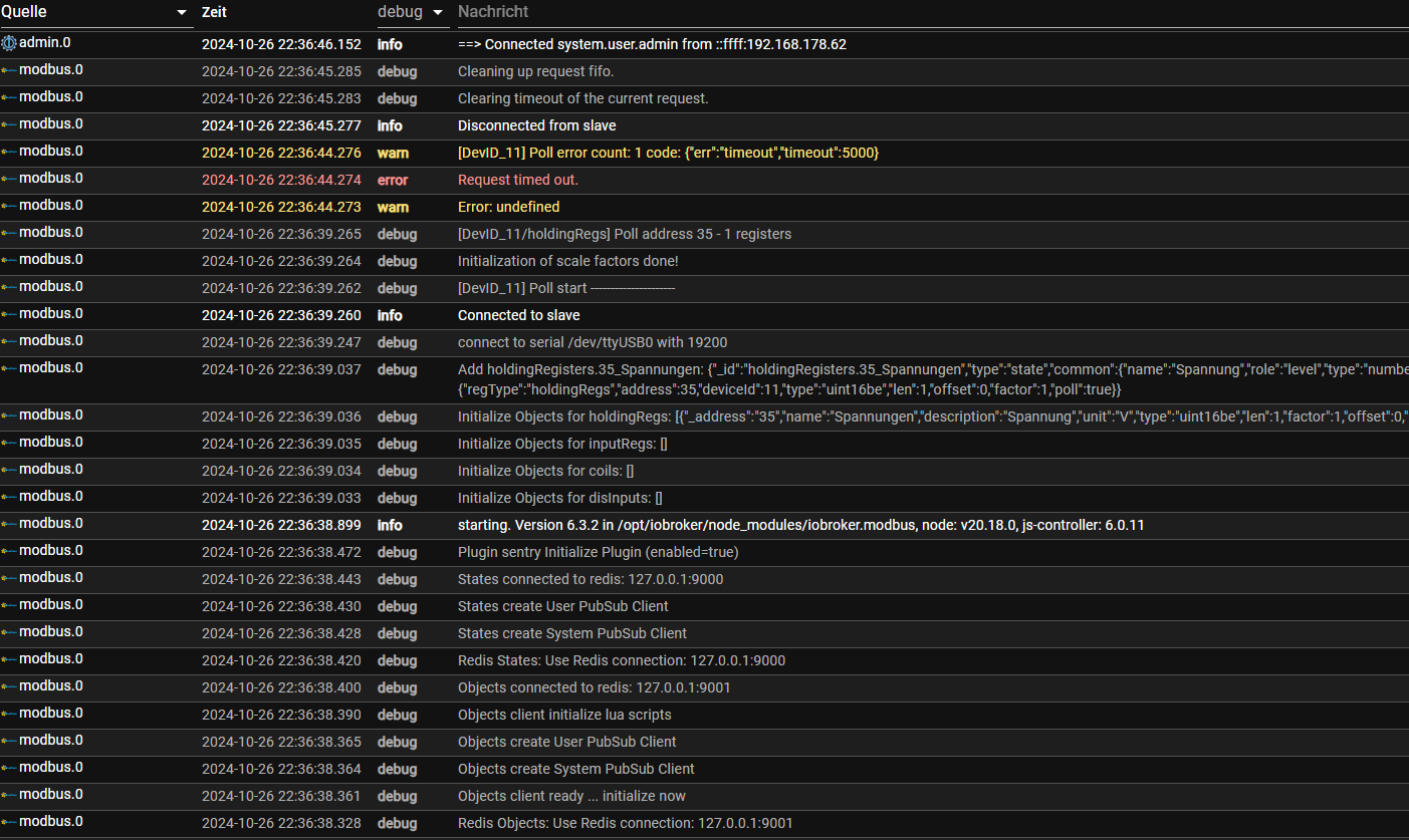

                  Aktuell geht der Adapter auch auf Error. Vielleicht auch ein Gutes Zeichen da es ggf einfacher ist nun den Fehler zu finden:

                    DonatPlayZ @DonatPlayZ last edited by
                    @donatplayz EDIT:
                    Hab nach dem obrigen Post den PC verlassen und nichts gemacht. Jetzt nach ca 1h bin ich nochmal kurz drauf, und Zack. Funktioniert. Mir wird nun die Spannung schonmal angezeigt. Werde jetzt noch alle restlichen Werte hinzufügen und dann hoffen das es funktioniert.
                    Mich würd dennoch stark Interessieren wo das Problem lag/liegt. Der Pi lieft auch schonmal 48H ohne Erfolg.. Jetzt plötzlich funktionierts?

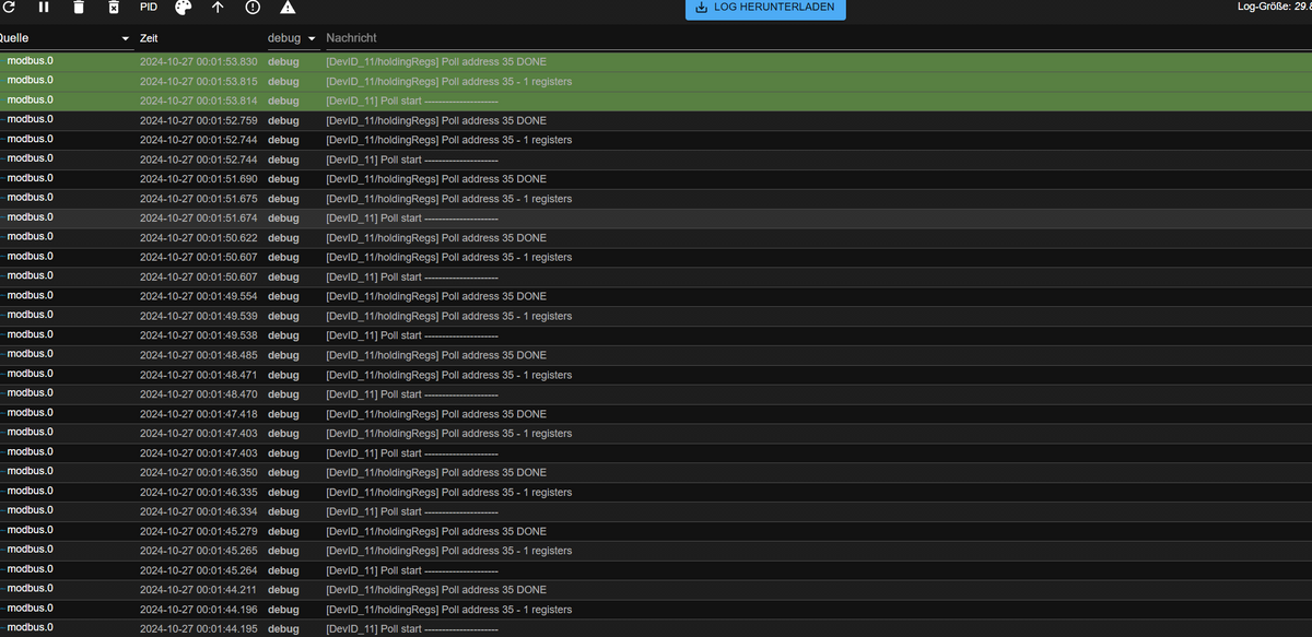

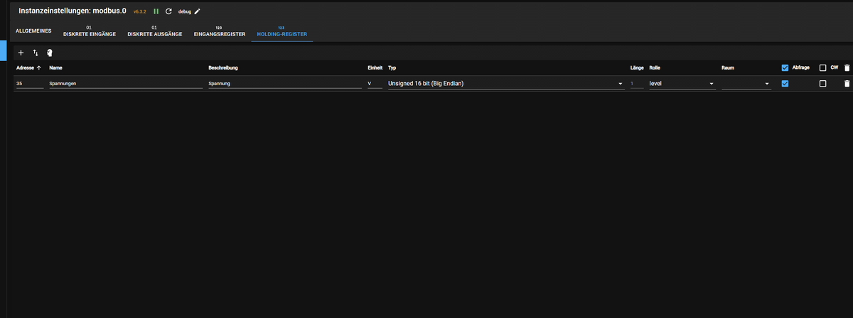

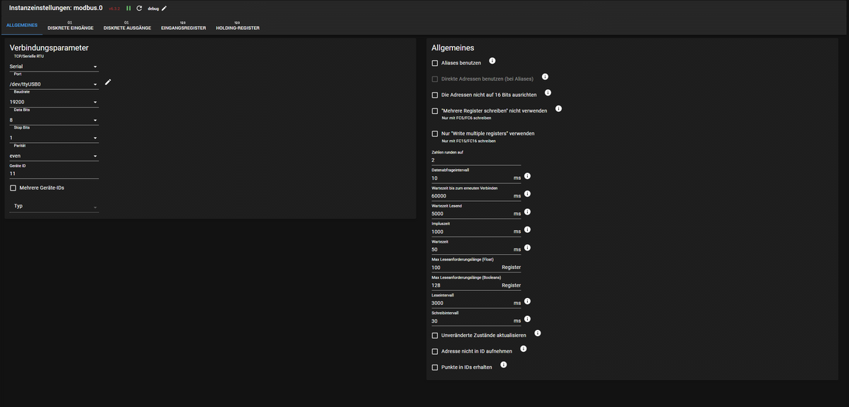

                        @homoran Sorry, war leider Krankheitsbedingt lange Abwesend.
                        Anbei mal der aktuelle Log. Der Adapter bleibt momentan Orange aufgrund der Meldung "[DevID_11] Poll error count: 8 code: "App Timeout" Der Timeout kommt egal welche Register abgefragt werden. Die Register werden allerdings abgefragt, bei den Objekten aktualisiert sich der Wert ganz normal. Scheinbar bekommt er allerdings dennoch einen Timeout?
                        iobroker.current.log

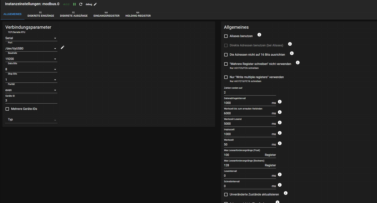

                        Hier auch nochmal die aktuellen Einstellungen vom Modbus Adapter!Modbus settings2.PNG Modbus settings.PNG
                          @donatplayz Edit:
                          Problem konnte behoben durch Rücksetzen der Modbus Einstellungen scheinbar ist mir da ein Fehler unterlaufen beim Testen!
