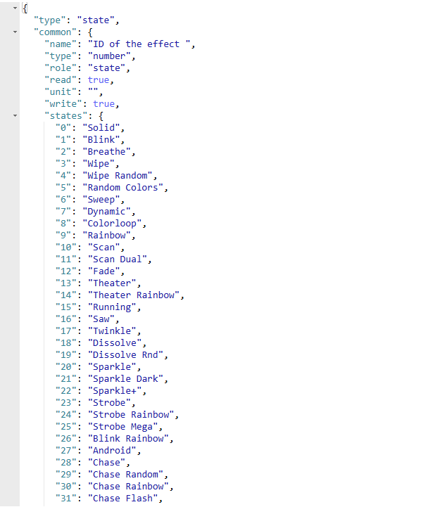

        Gibts nicht im WLED Adapter einen DP mit den Effekten?
        Mir war doch so....
        Und dann über den IOT Adapter, wäre meine Idee.
        Edit:
        Effekte gehen noch weiter...Screenshot nur als Beispiel
        Ben1983 1 Reply Last reply Reply Quote 0

          @haselchen Ja den dp gibts, aber übergibt man den fx dp an den ioT ADapter, so wird bspw. bei:
          "Alexa, licht Pink"
          der fx mit getriggert, auf irgend einen Effekt.
          Aus diesem Grund hatte ich den DP aus dem ioT Adapter raus genommen.

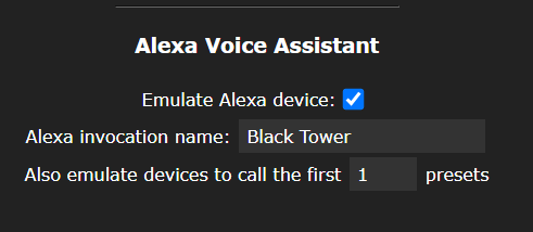

                      In den WLED Einstellungen kann man doch Presets erstellen die Effekte, Helligkeit, Segmente, On/off" beinhalten. In den Sync Einstellungen von WLED kann man dann noch einstellen für wie viele der Presets Alexa Geräte erstellt werden sollen (z.B. die ersten 3). Alexa findet dann diese virtuellen Geräte und schaltet sie. Also z.B. "Alexa, Rainbow einschalten" schaltet dann das Preset ein mit allen im Preset gespeicherten Parametern. Also ganz ohne IOT Adapter, rein über die Alexa Integration in WLED.
                      Das sollte doch passen, oder?

                          Wirklich? Dachte das ist standardmäßig in WLED... Ich hab nur ESP8266 und ESP32. Da ist es auf jeden Fall aktivierbar unter Config/Sync Interfaces.

                                    Einfach das einstellen was Du als Effekt willst, ein Name geben (so heißt das "Gerät" später bei Alexa), speichern, Preset für Alexa in WLED anhaken und mit Alexa Geräte suchen, das wars.

                                            Warum sollte Alexa das nicht einfach so finden? Ist ne interne WLED Funktion und in 10 Sekunden selber ausprobiert.
                                            Kannte ich auch nicht, bis es oben angesprochen wurde. Den Haken gesetzt und Alexa suchen lassen, siehe da, es werden neue Geräte gefunden.
