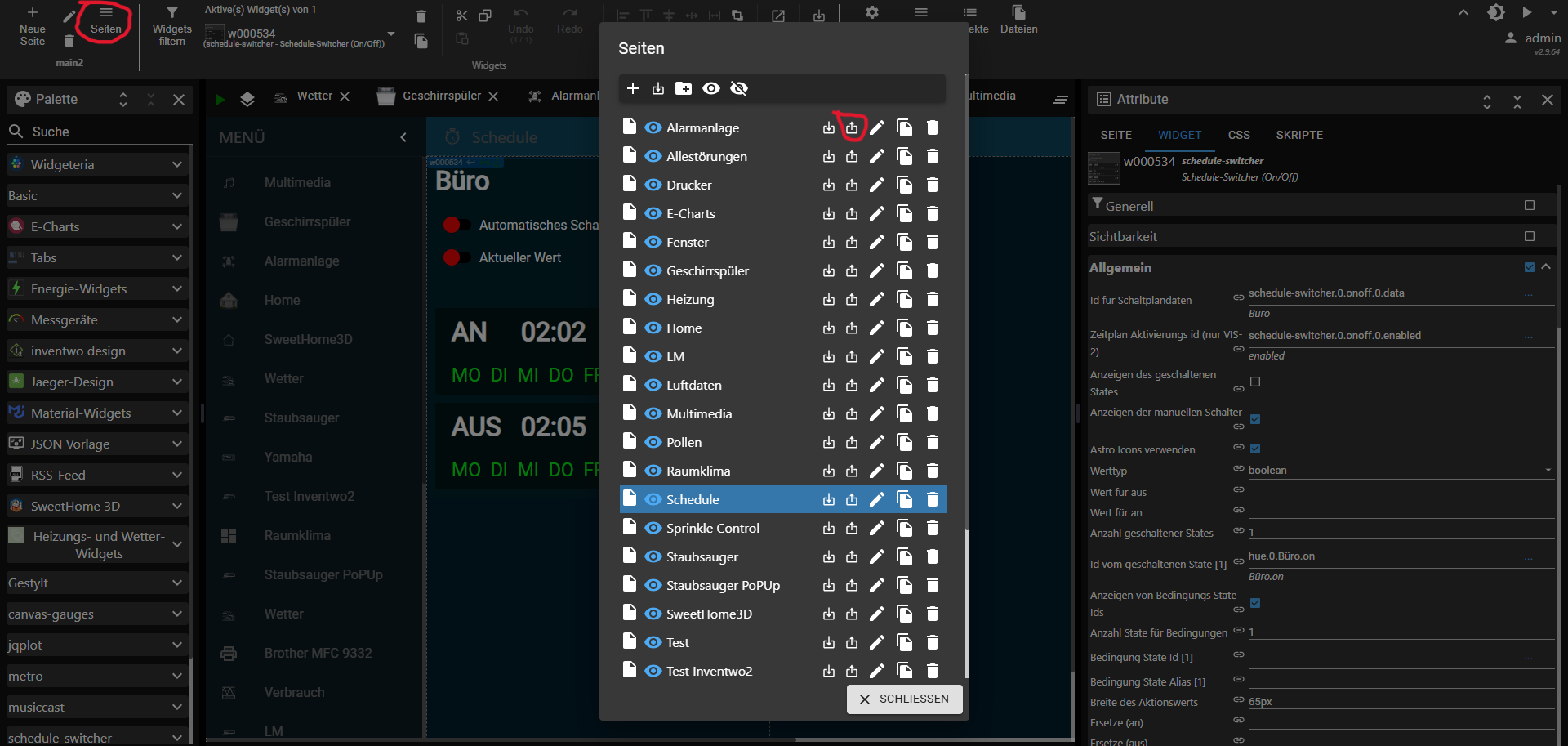

        Gibt es irgendeine Möglichkeit, seine Views irgendwie gezielt einzeln zu sichern

        • MartinP
          MartinP @sigi234 last edited by
          @sigi234 Das werde ich wohl ab jetzt des Öfteren machen
          • sigi234
            sigi234 Forum Testing Most Active @MartinP last edited by
            @martinp sagte in VIS2 Rettungsnetze:
            Jupp, ich mache AUCH einen Export vom ganzen Projekt
            • MartinP
              @sigi234 scheint ja das gleiche Json im ZIP zu sein, mit einer weiteren Klammerebene Drumherum...

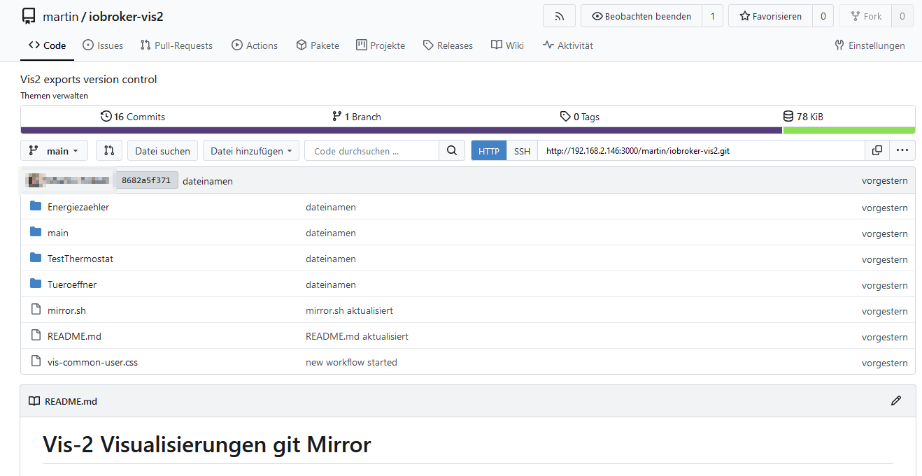

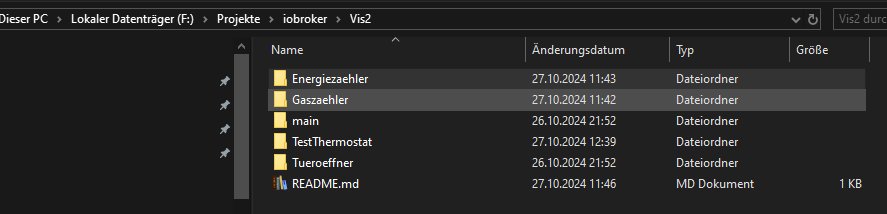

                  @blockmove Ich habe jetzt einen lokalen "Schattenverzeichnisbaum" angelegt ...
                  Die JSON-Struktur der einzelnen Views hole ich mir über die Zwischenablage in einzelne JSON Dateien ...
                  das Ganze wird mit Git versioniert ... habe auf dem Proxmox-Server einen Gitea Dockercontainer laufen ...

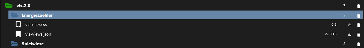

                  EDIT:
                  Das "Sammel-JSON" "vis-views.json" für jedes einzelne Projekt kann man finden:
                  martin@iobroker-test-sicher:/opt/iobroker/iobroker-data/files/vis-2.0/Energiezaehler$ ls -l
                  total 28
                  -rw-rwxr--+ 1 iobroker iobroker     0 Apr 29 10:52 vis-user.css
                  -rw-rwxr--+ 1 iobroker iobroker 28581 Oct 27 11:52 vis-views.json
                  Für jedes Projekt (z. B. "Energiezaehler") gibt es ein Unterverzeichnis unter "vis-2.0"
                  Besser, als nichts ...
                  Gibts auch im Browser leider ohne last Modified Datum (auch mit aktivierten Admin-Rechten)...

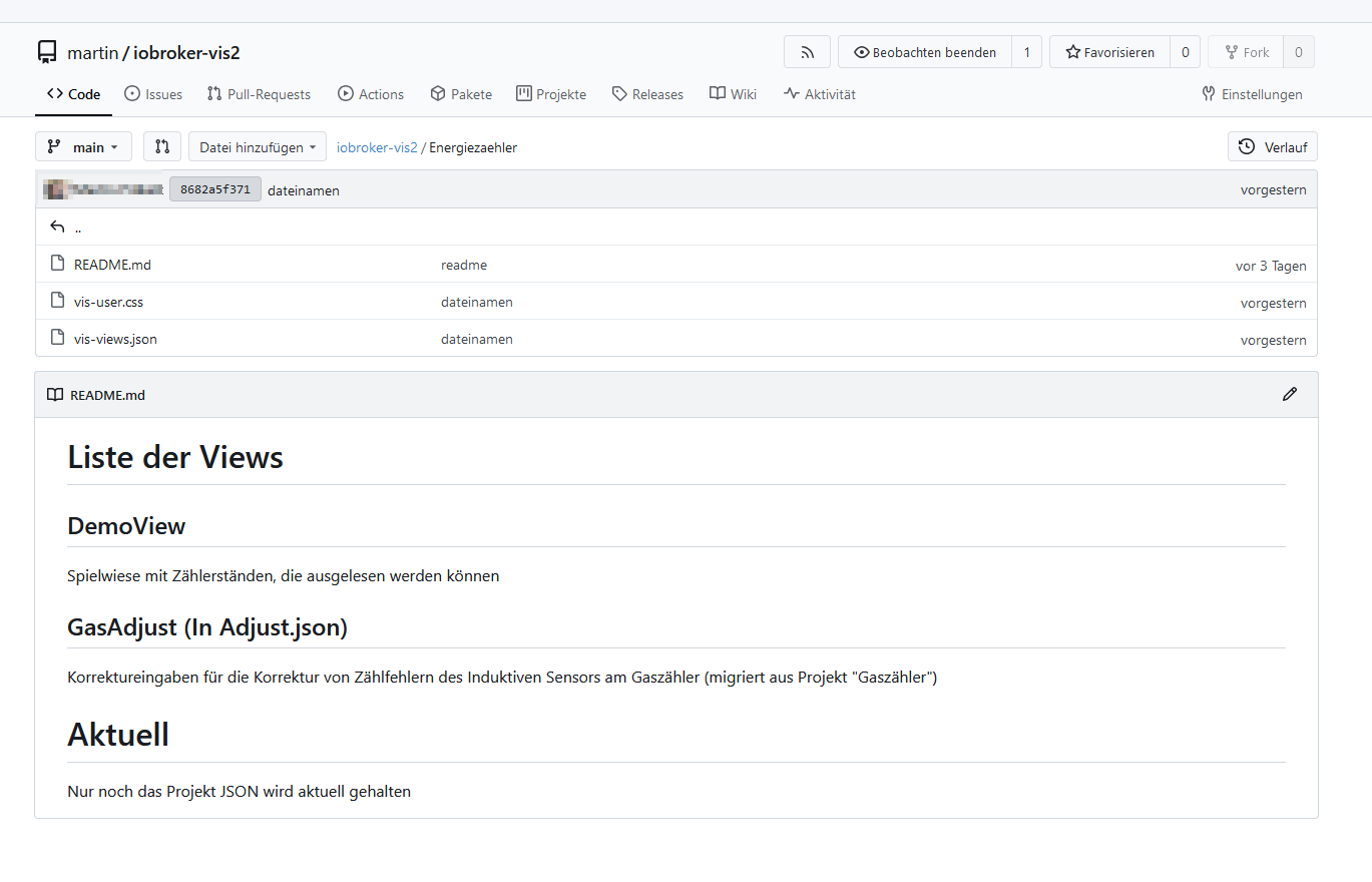

                      @blockmove Mein Workflow sieht so aus ...
                      Das sind alle meine VIS-2 Projekte
                      martin@iobroker-test-sicher:~/git/iobroker/vis-2.0/iobroker-vis2$ ls -a
                      .  ..  .git  Energiezaehler  README.md  TestThermostat  Tueroeffner  main  mirror.sh  vis-common-user.css
                      das ist das skript "mirror.sh" (#!bin/bash fehlt, ich weiß ...)
                      rsync -r  /opt/iobroker/iobroker-data/files/vis-2.0/Energiezaehler/ /home/martin/git/iobroker/vis-2.0/iobroker-vis2/Energiezaehler
                      rsync -r  /opt/iobroker/iobroker-data/files/vis-2.0/TestThermostat/ /home/martin/git/iobroker/vis-2.0/iobroker-vis2/TestThermostat
                      rsync -r  /opt/iobroker/iobroker-data/files/vis-2.0/Tueroeffner/ /home/martin/git/iobroker/vis-2.0/iobroker-vis2/Tueroeffner
                      rsync -r  /opt/iobroker/iobroker-data/files/vis-2.0/main/ /home/martin/git/iobroker/vis-2.0/iobroker-vis2/main
                      Das spiegelt die Dateien aus dem entsprechenden iobroker-Verzeichnis ...
                      Wenn ich einen alten Stand wieder zurückspielen will, werde ich das über die Zwischenablage aus dem VIS-2 Edit-View tun ...
                      habe mir eine Gitea Instanz auf meinem PVE in einem Docker-Container installiert ..
