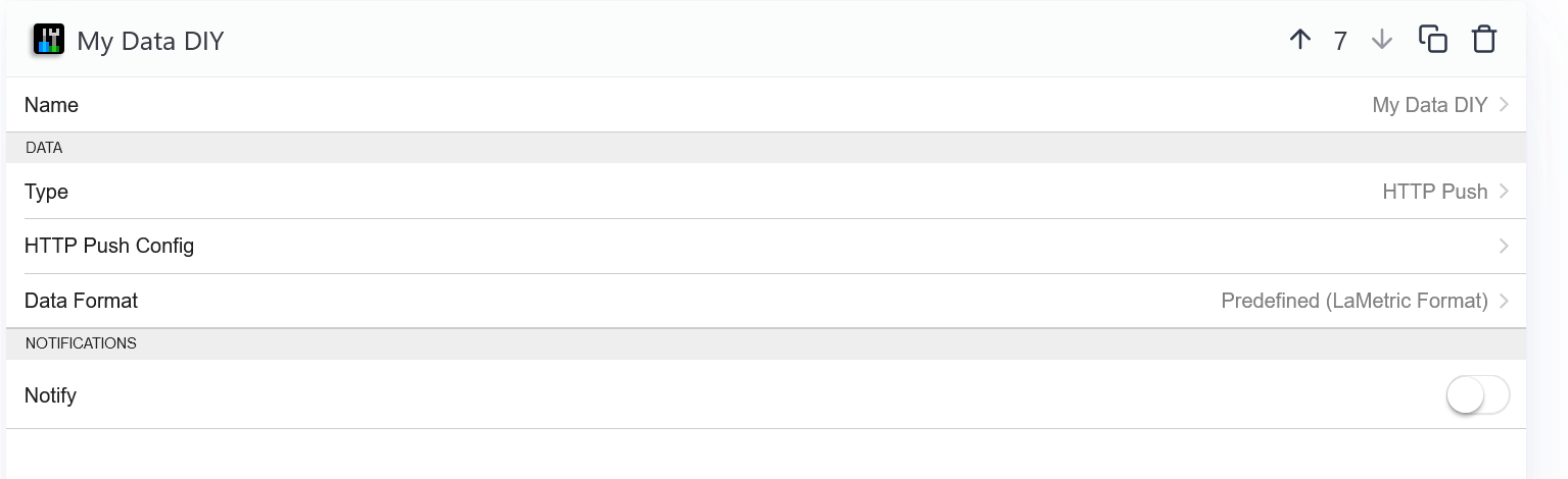

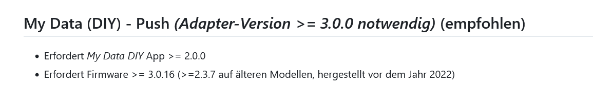

            @haus-automatisierung Ich hab folgendes umgesetzt. Der Adapter ist grün:
            Wenn ich das richtig verstanden habe sollte das auch die bevorzugte Variante sein gemäss Dokumentation.
            Da kommt allerdings kein Text

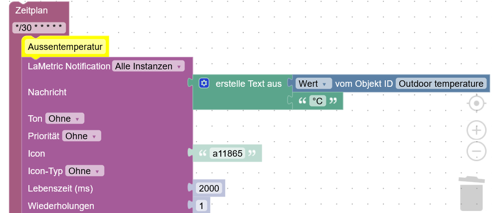

            Die Sendto Blockly Bausteine funktionieren allerdings. Da kann ich etwas auf die Uhr senden. Woran liegt das?

                  @drapo Wenn Du Push in der Instanz konfigurierst, solltest die App auch auf HTTP Push stellen.
                    drapo @haus-automatisierung last edited by drapo
                    @haus-automatisierung wenn ich das mache
                    dann kriege ich ein 62ab8878-7e91-4ddf-ab4d-e5436fe843ac-grafik.png mit -- dahinter. (das heisst so wird es auf der Uhr dargestellt.) Der Text wie in der Instanz wird nicht dargestellt
                    Mit der Push Einstellung kommen auch die Sendto messages nicht mehr an

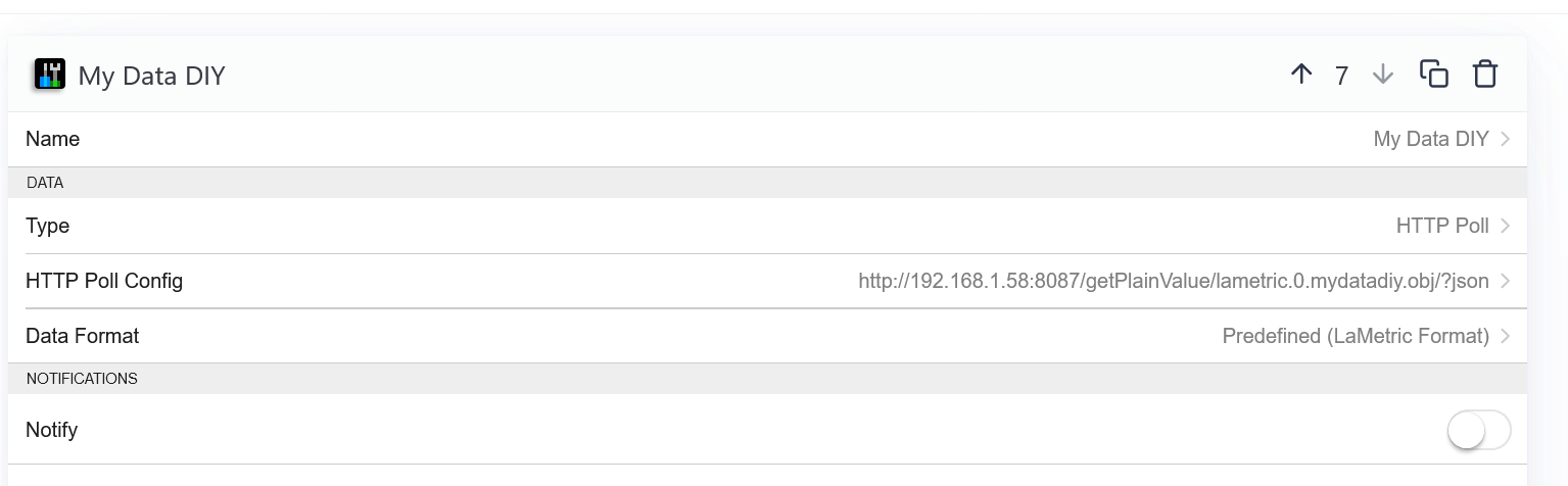

                        @haus-automatisierung wenn ich die push einstellung habe kommt diese meldung nicht.
                        mittels der Poll und der Simple API kommt die einwandfrei

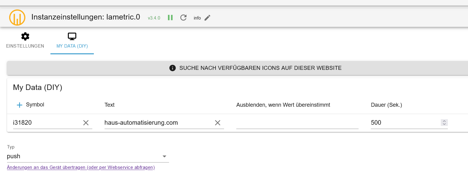

                            @haus-automatisierung ich denke das sollte das Problem sein
                            • haus-automatisierung
                              haus-automatisierung Developer Most Active @drapo last edited by haus-automatisierung
                              @drapo Puh, so ewig lange Zeiten habe ich noch nie getestet. 600 Sekunden sind ja 10 Minuten?! Warum sollte man etwas so lange darstellen.
                              Hier sind keine Limits von LaMetric festgelegt: https://help.lametric.com/support/solutions/articles/6000225467-my-data-diy
                              Aber: Nimm mal einen deutlich kleineren Wert. Normalerweise nimmt man ja eher so 5-10 Sekunden.
                                @haus-automatisierung die Uhr ist schon an ihrem Einsatz ort. Da mein PC nicht daneben steht hab ich die Zeit mal hochgeschraubt dass ich die Meldung auf keinen Fall verpasse.
                                Aber wie gesagt auch mit 20 sekunden wird da nichts dargestellt
                                    lametric.0
                                    	2024-10-28 22:10:53.968	warn	(widget/update/com.lametric.diy.devwidget/ff4f54092bde4597a877177e812c9e54) Unable to execute action: AxiosError: Request failed with status code 400
                                    lametric.0
                                    	2024-10-28 22:10:53.968	warn	received 400 response from http://192.168.1.58:8080/api/v2/widget/update/com.lametric.diy.devwidget/ff4f54092bde4597a877177e812c9e54 with content: {"errors":[{"message":"Fail to validate \"frames\" -> Failed to validate item [0]-> Failed to validate key \"duration\" -> Not fit conditions"}]}
                                    lametric.0
                                    	2024-10-28 22:10:53.790	debug	sending "POST" request to "/api/v2/widget/update/com.lametric.diy.devwidget/ff4f54092bde4597a877177e812c9e54" with http on port 8080 with data: {"frames":[{"text":"haus-automatisierung.com","duration":20000,"icon":"i31820"}]}
                                    lametric.0
                                    	2024-10-28 22:10:53.789	debug	[mydatadiy] pusing changes to device - app ff4f54092bde4597a877177e812c9e54
                                    lametric.0
                                    	2024-10-28 22:10:53.782	debug	[mydatadiy] completed - frame update to [{"text":"haus-automatisierung.com","duration":20000,"icon":"i31820"}]
                                    lametric.0
                                    	2024-10-28 22:10:53.781	debug	[mydatadiy] refresh output state with config: [{"icon":"i31820","text":"haus-automatisierung.com","hideif":"","duration":20}]
                                    lametric.0
                                    	2024-10-28 22:10:53.780	debug	[mydatadiy] found foreign states: []
                                    lametric.0
                                    	2024-10-28 22:10:53.780	debug	[mydatadiy] found 0 dynamic states: []
                                    lametric.0
                                    	2024-10-28 22:10:53.779	debug	[mydatadiy] collecting states
                                    • wendy2702
                                      wendy2702 @drapo last edited by
                                      @drapo logfile bitte als Text in Code Tags </> und nicht als Bild
                                        drapo @wendy2702 last edited by
                                        @wendy2702 habs angepasst
                                        haus-automatisierung 1 Reply Last reply Reply Quote 1
                                          @drapo Gerade getestet. Alles über 10 Sekunden wirft den Fehler. Ist nicht bei LaMetric dokumentiert. Habe ein Ticket aufgemacht und veröffentliche eine neue Version, dass 10 Sekunden das Limit ist.
