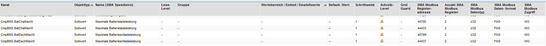

      Folgende Parameterliste:
      Wieso dass da fürs Laden und Entladen je zwei Register sind, weiss ich nicht, ich hab beide ausprobiert.
      Was mir aufgefallen ist: Beim Schreiblevel steht, wenn ich mit der Maus darüber fahr, "installateur". Das Installateur-Passwort kenn ich, aber ich wüsste nicht wie man mit Modbus einloggen, oder sich als Installateur anmelden kann.

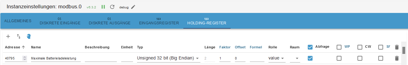

      Tatsache ist, dass wenn ich das so konfiguriere:

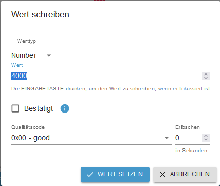

      dass ich dann in den Objekten einen Eintrag bekomme, bei welchem ich dann den Wert folgendermassen setze:
      Ich sehe dann den Wert 4000 für ca, 2 Sekunden aber der geht wieder auf "(null)".
      Wenn ich bei der Konfiguration "Abfrage" ancklicke geht der Wert nach ca. 2s auf maxUINT32 (4294967295)

      modbus.0	2024-10-27 12:15:35.630	debug	Write successfully [40795]: 4000
      modbus.0	2024-10-27 12:15:35.626	debug	state Changed ack=false: modbus.0.holdingRegisters.40795_Maximale_Batterieladeleistung: {"val":4000,"ack":false,"ts":1730027735626,"q":0,"from":"system.adapter.admin.0","user":"system.user.admin","lc":1730027735626}
      Da fällt mir auf, dass da bei ack=false steht. Kann es sein, dass das nicht angenommen wird? Ev. wegen diesem Schreiblevel "installateur"?

        @delphinis sagte in Modbus schreiben, wird wieder zurückgesetzt:
        im Modbus-Objekt wird der Wert wieder zurückgesetzt (null).
        wenn du Holdingregister nutzst und nicht Abfrage anhakst ist das korrekt.
        Dann bleibt der eingegebene Wert nur so lange sichtbar, bis das Gerät diesen abgeholt hat.
