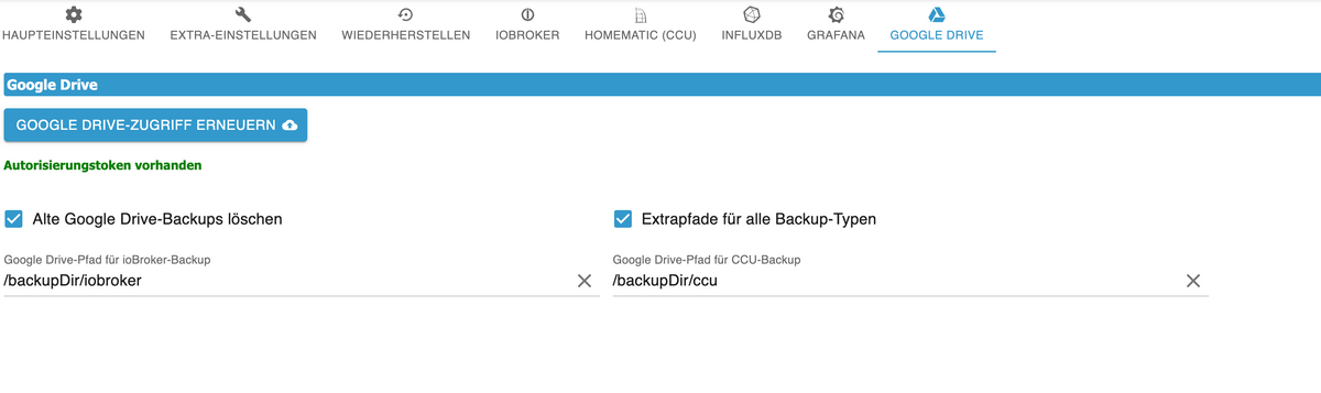

      meine Backups laufen prima auf das Googledrive. Leider klappt das Löschen nicht so, wie ich denke, dass es gehen sollte.
      !! Mir ist bekannt, dass nur automatisch erzeugte Backups gelöscht werden. Manuelle erzeugte bleiben auf GoogleDrive erhalten bis zum manuellen löschen. Auf meinem GoogleDrive sind ausschließlich automatisch durch Backitup erzeugte vorhanden.
      Ich nutze den Backizup Adapter mit der Versionsnummer: v3.0.25
      Was ist mein Aufgabenstelleung?
      Insgesamt sollen folgende Backups gemacht werden:
      ioBroker, Homematic, Influx, Javascript, Grafana.
      Die Backups werden auch alle fehlerfrei gemacht. Dabei hat Homematic in meinem Googledrive einen eigenen Ordner, die anderen 4 (ioB, Influx, Javascript und Gravana) gehen in einen Ordner zusammen.
      Nach meiner Vorgabe sollen die jeweils letzten 25 Backups behalten werden, ältere sollen gelöscht werden.
      Was funktioniert?
      Im Ordner "ccu" auf googledrive sind immer die letzten 25 Backups der Homematic CCU - Klasse
      Was funktioniert nicht?
      Im Ordner "iobroker" auf googledrive sind nicht in Summe 100 Backups (4 Instanzen je 25 Backups), sondern heute bspw. 152 - zu viele
      Wäre wunderbar, wenn mir jemand helfen kann, denn iwann ist mein Googledrive voll... (ich weiss , ich kann manuell löschen)

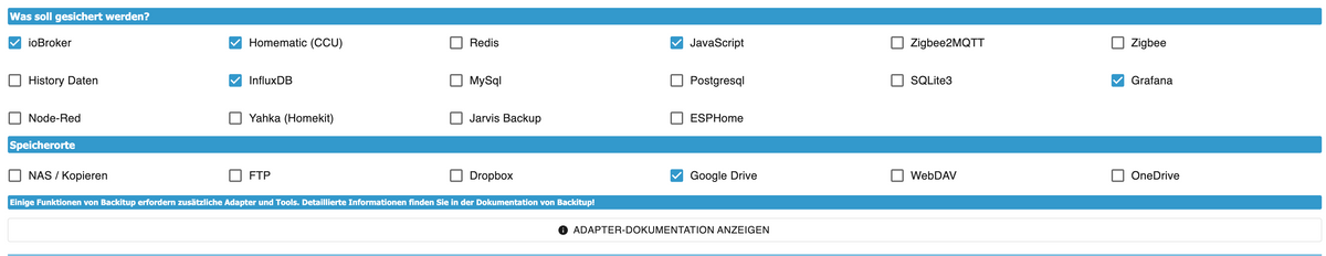

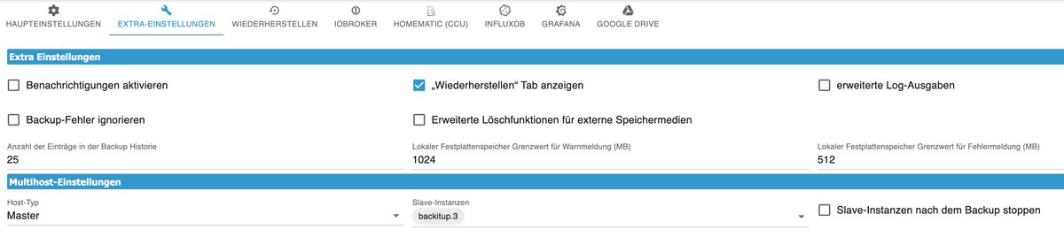

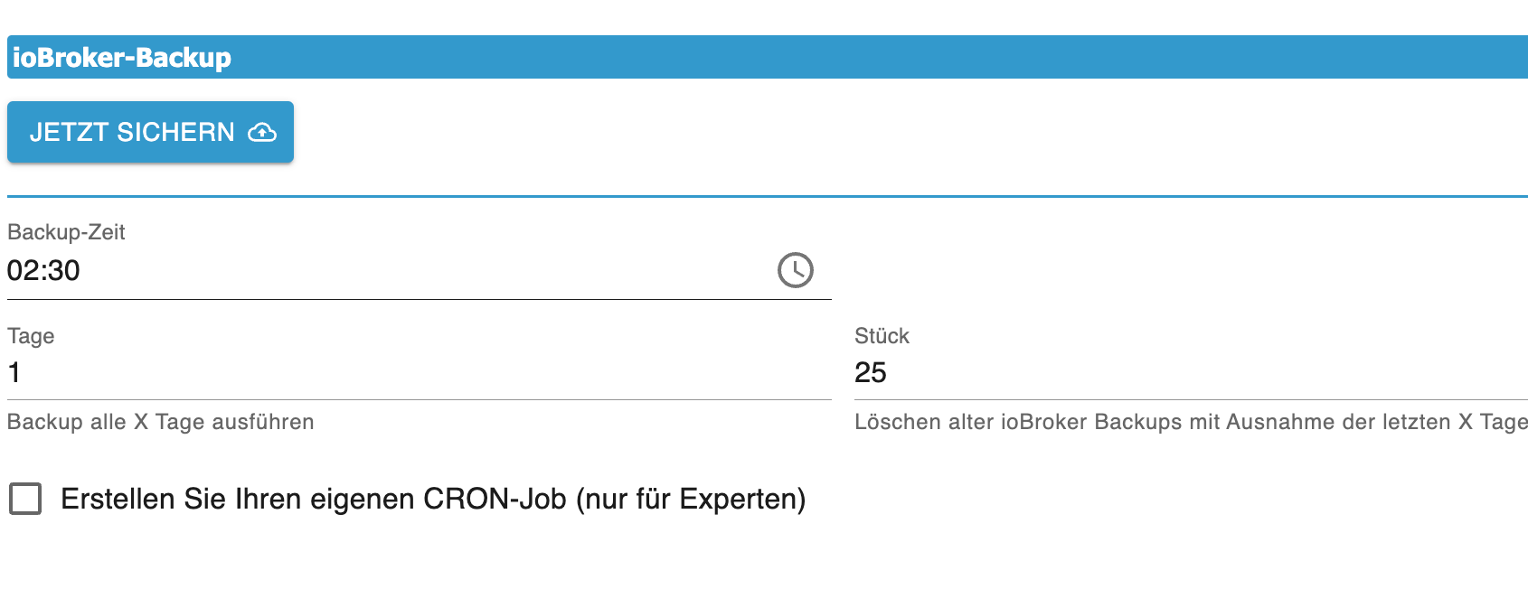

      Hier meine Einstellungen
      Unter Extras habe ich das eingestellt
      für ioB das hier:

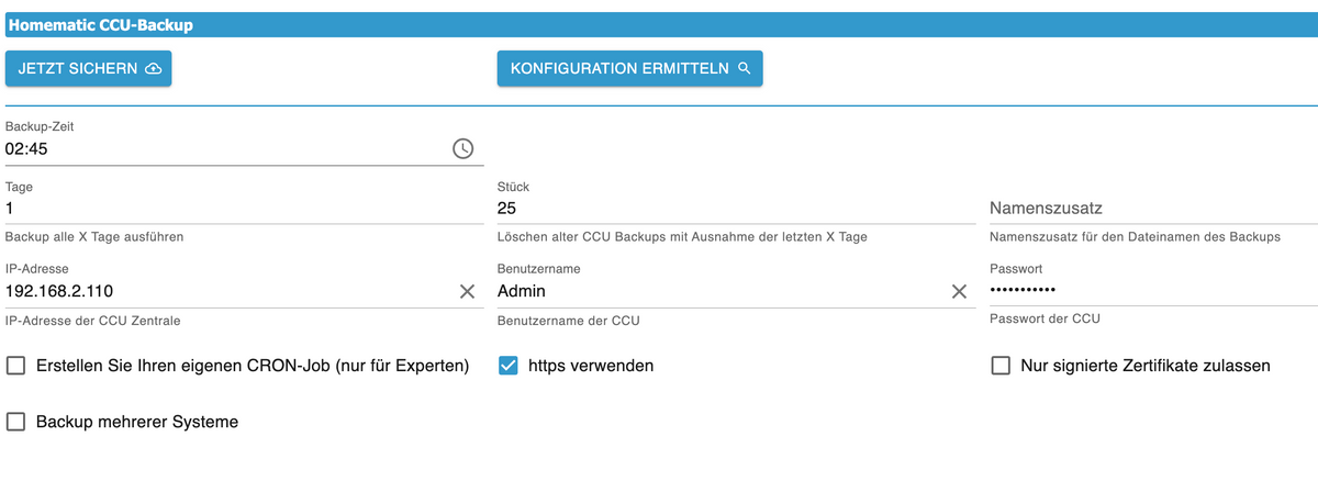

      Für Homematic das:
      und für GoogleDrive das:

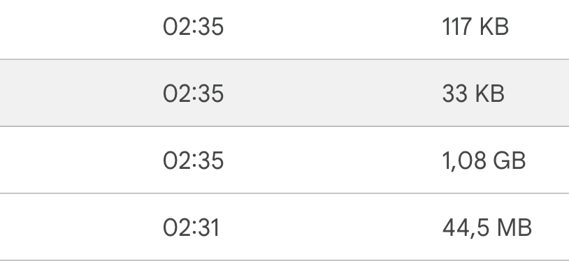

                    OK... aber ich vermute der Befehl zum Löschen kommt erst, nachdem das Backup vollständig hochgeladen ist (so würde es in meine Augen Sinne machen und nicht erst löschen und dann das aktuelle hochladen) ... und das ist sicher nicht mehr bei allen zur gleichen Zeit. Mein Influx Backup ist bspw. 1 GB groß und das gesamte Backup ist laut Telegram um 2:35 fertig ...
                    Das ist ein Screenshot aus GoogleDrive mit den Zeiten, wann die Uploads erledigt sind...

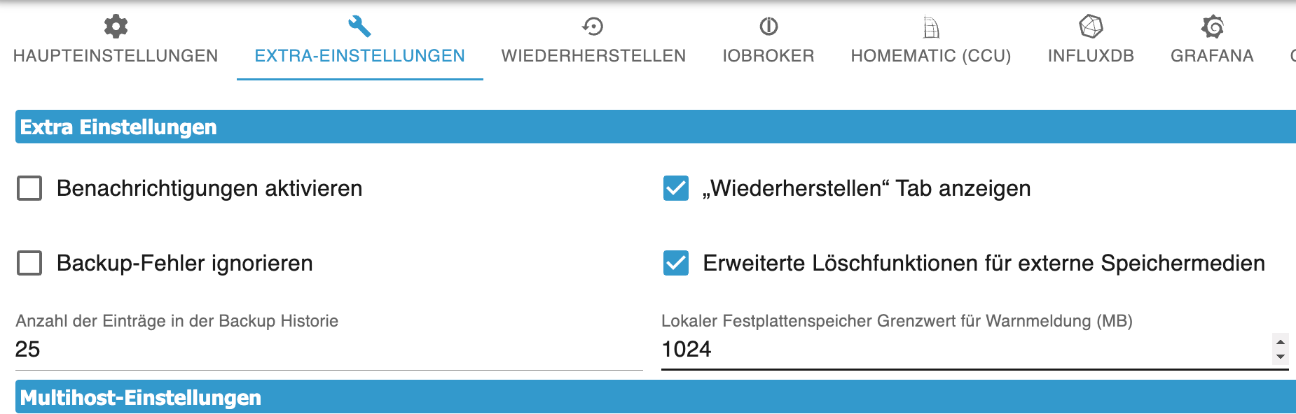

                            Ich glaube ich habs herausgefunden. Ich habe den Haken bei "Erweiterte Löschfunktion für externe Speichermedien gesetzt". Zumindest sind jetzt nurmehr 100 Backups im Verzeichnis 🙂

                                @thomas-braun Die erweiterte Löschfunktion erlaubt es, für jede Speicherquelle eine separate Anzahl an vorzuhaltenden Backups einzustellen.
                                Wenn die Option aktiv ist, gibt es in den Tabs die Speicherquellen (z.B. GDrive) die Option, eine Anzahl an Backups zu konfigurieren.
