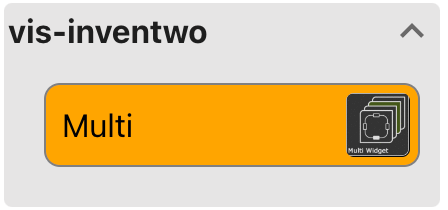

          accessburn @sigi234 last edited by
          Sieht so aus.

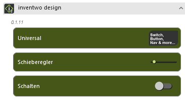

                    Schorsch @accessburn last edited by
                    @accessburn Klaro,
                    vorab, ich bin ein blindes Huhn, dass auch nur ab und wann ein Korn findet 😉

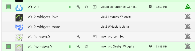

                    Unter den Adaptern habe ich das vis-inventwo installiert, Der Scrennshot zeigt jedoch alle installierten Instanzen:

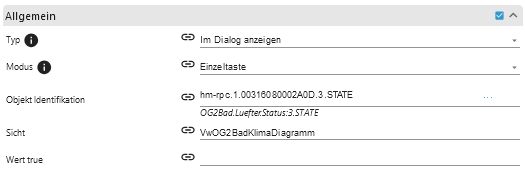

                    Erstmal musst du eine eigene View erzeugen, die in dem Popup angezeigt werden soll.
                    Dann unter Edit das Universal widget vom inventwo design auswählen

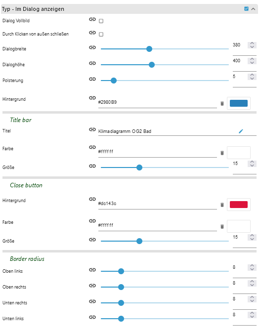

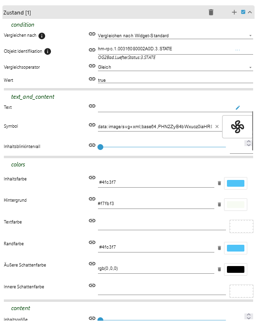

                    Unter Allgemein must du unter Typ "Im Dialog anzeigen" auswählen und unter Sicht die Popup-View einstellen. Mit Objekt-ID kannst du das Aussehen des widgets steuern, bei mir ändert sich die Randfarbe und das Symbol in Abhängigkeit des Schaltzustandes eines Lüfters.

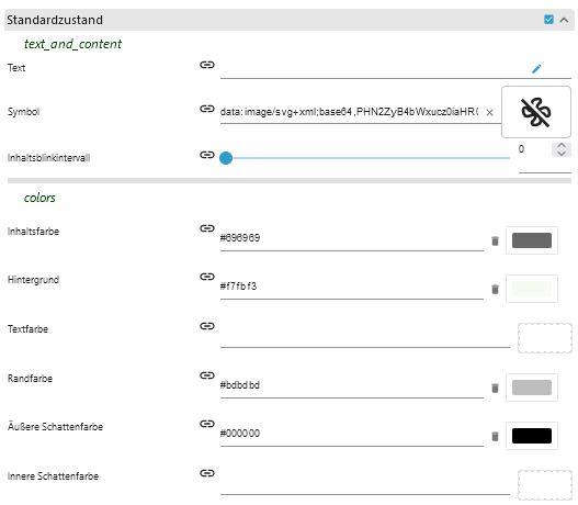

                    Im folgenden Screen wird das Aussehen des Popup-Fensters festgelegt (Breite, Höhe, Farbe, Text der Überschrift, Close-Button ....)
                    Ich hoffe, es richtig beschrieben zu haben. Ich experimentiere noch sehr viel rum und frage mich oft hinterher, wie ich dahin gekommen bin.
                    Viele Erfolg.
                      Schorsch @Schorsch last edited by
                      @schorsch Sorry, es war der vis-2-inventwo Widgets-Adapter.
