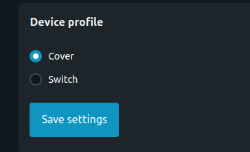

              Ok hier die Einstellungen:Shelly cover.png

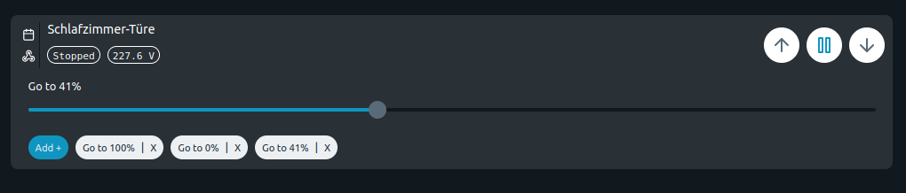

              Home:Shelly Home.png

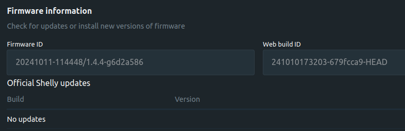

              Update:Shelly Plus 2PM.png

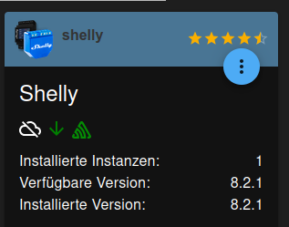

              Shelly Adapter:shelly Adapter.png

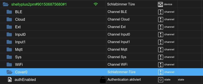

              Objektbaum mit leerem Ordner:Objektbaum.png
