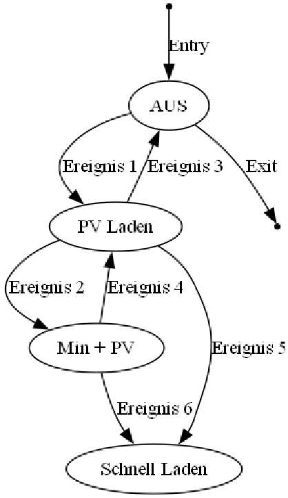

        @maddin77 In der Informatik nennt man das einen Zustandsautomaten 😉
        Der Zustand wird in einer Variablen gehalten. Jeder Zustand ist durch einen Wert charakterisiert, den man auf Gleichheit abprüfen kann. (Zahl oder String)
        Als Hilfsmittel für den Entwurf benutzt man ein Zustandübergangsdiagramm ...
        https://de.wikipedia.org/wiki/Zustandsübergangsdiagramm
        Sieht dann als Beispiel so aus:
        Die verschiedenen Ereignisse sind dann die Zustandswechsel der Objekte (Ereignis 1 ID wird wahr, EREIGNIS 2 gleiche ID wird false z. B.)
        Kann man schön auf einen Zettel schmieren, und das Problem in kleine Häppchen teilen...
        Jeder Übergangspfeil wird am Besten durch einen Trigger-Block abgebildet.
        Zeichnung mit Graphviz hingepfuscht ...

                @maddin77 Das ist ja gerade ein Hilfsmittel, Zusammenhänge, die man nicht aus dem Handgelenk überblicken kann in kleine überschaubare Häppchen aufzuteilen, wenn es aber "nur" um die Visualisierung geht, ist das ggfs. auch Overkill

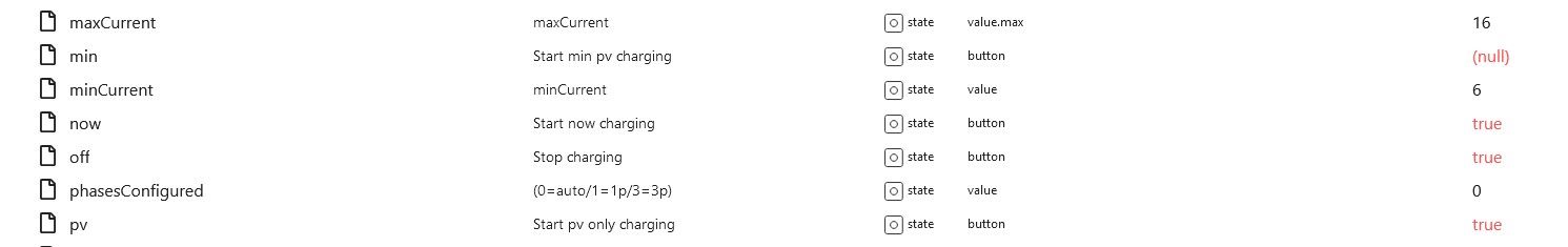

                "min" ist anscheinend noch nie geschrieben worden ...
                screenshot

                Ich hatte vermutet, dass nur einer der Datenpunkte "true" sein kann, während alle anderen "false" sind ... und dass rechts vom Gleichheitszeichen das steht, was dargestellt werden soll ...
                "4 Stellungen" reichen jedenfalls nicht, um 4 Zustände, die völlig unabhängig voneinander wechseln können darzustellen, da braucht man rechnerisch 16 Stellungen....

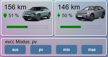

                  ich nutze das ebenfalls. Es gibt 2 Kanäle unter dem "loadpoint" -> status und control. Die 4 genannten States liegen unter control und dienen als Button zur Aktivierung des Modis.
                  Den eigentlichen Stand von EVCC kann dann unter status -> mode abgefragt werden. Ich habe es bei mir über 4 einzelne Buttons gelöst, die einfach nur unter control den passenden state triggern. Den Status selbst lasse ich mir über den modestate anzeigen.

                      sende ein true mit dem jeweiligen Button. Die Umschaltung macht das System automatisch.
