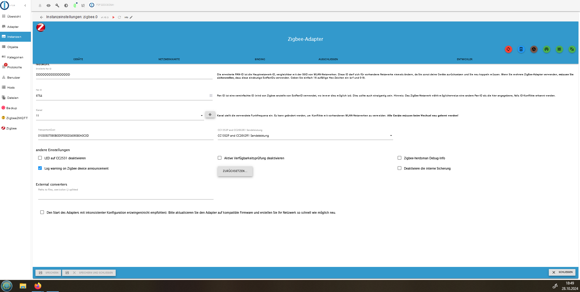

      losossos @arteck last edited by
      @arteck said in Zigbee Adapter Einstellung nicht möglich:
      also was versuchst du uns mitzuteilen ??
      Naja, der Zigbee-Adapter wird mir nicht aktueller als 1.10.3 angeboten. Wenn ich den Expertenmodus aktiviere kann ich Versionen höher 1.10.3 anwählen. Versuche ich diese aber zu installieren, bekomme ich folgendes log:

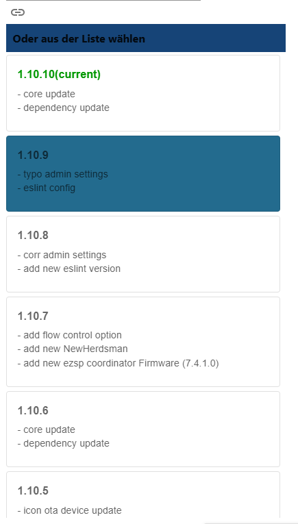

      • haselchen
        haselchen Most Active @losossos last edited by haselchen
        @losossos
        Liegt vielleicht daran, dass es diese Version nicht (mehr gibt)
        Er schreibt ja auch im Log no matching version found.
        Entweder nochmal manuell eine von den obigen Versionen installieren oder Expertenmodus und per GUI installieren (Kachel)

            Homoran Global Moderator Administrators @losossos last edited by
            @losossos sagte in Zigbee Adapter Einstellung nicht möglich:
            hmm wahrscheinlich liegts an meiner Aura
            nöö, die 1.10.10 liegt noch nicht auf npm
            npm error code ETARGET
              Thomas Braun Most Active @losossos last edited by
              @losossos
              Im Beta/Latest-Repo liegt nur die
              Adapter    "zigbee"       : 1.10.3   , installed 1.10.3
              Das hat auch nix mit deiner npm-Version zu tun, das Regal mit dem Fach 1.10.10 ist einfach leer.

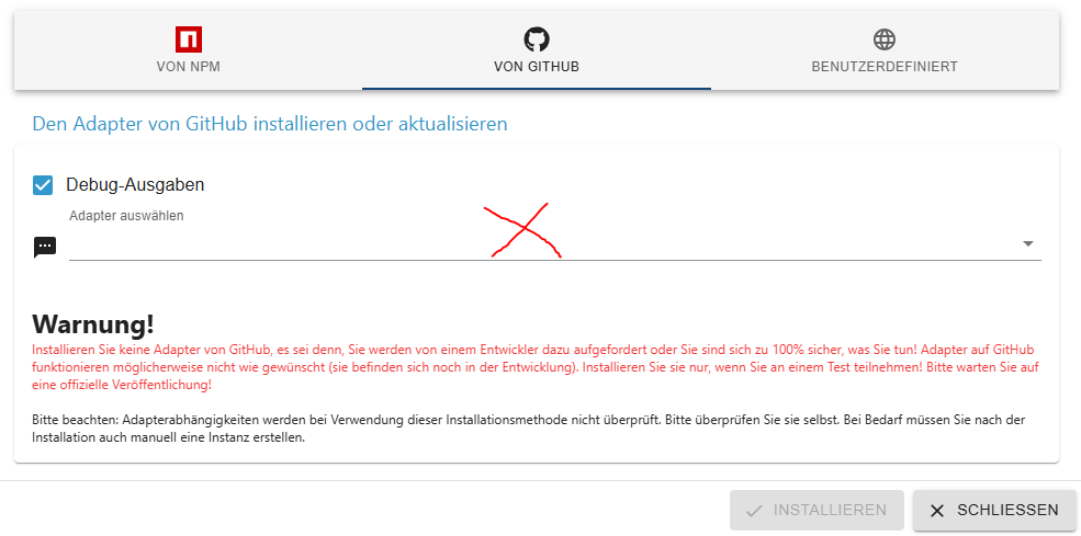

              • haselchen
                @losossos
                auf NPM liegt bis 1.10.3
                Höhere Versionen auf eigene Gefahr!
                Auf den Strich wo das rote Kreuz ist klicken und dann den zigbee Adapter aussuchen.
                Sollte was nicht passen oder völlig durcheinander geraten, dann wieder auf die 1.10.3!!!

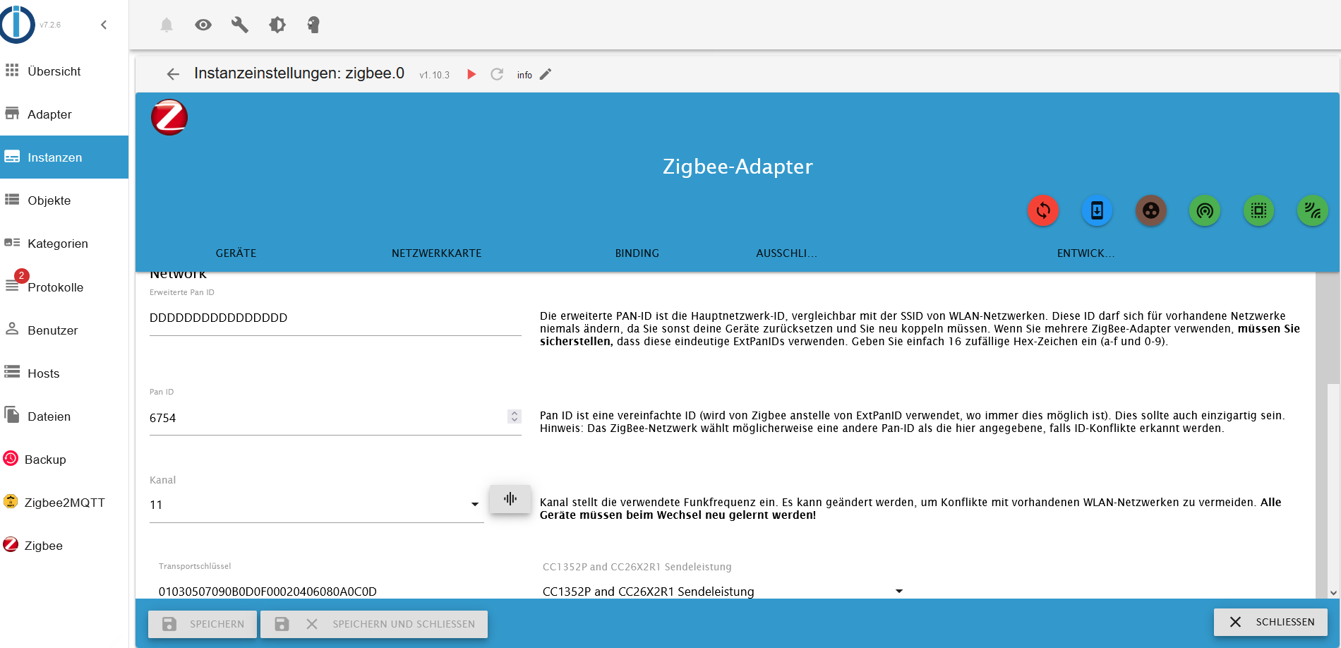

                  losossos @Homoran last edited by
                  wie gesagt, habe den admin temporär auf 7.1.5 installiert. Danach konte ich im Zigbee-Adapter den entsprechenden Zugangsweg zum Coordinator einstellen. Anschließend habe ich den Admin wieder auf "aktuell" installiert und mein Zigbee-NW werkelt (noch). Also alles gut.
                  Ich gehe davon aus, das das Problem in Zunkuft schon irgendwann behoben wird.
                  Ggw. wurde mir ja geholfen, also will da jetzt kein Drama draus machen.

                        losossos @haselchen last edited by
                        @haselchen said in Zigbee Adapter Einstellung nicht möglich:
                        der Vollständigkeit halber; ja, wenn ich Github als Quelle angebe funzt es.
                        (auch das Einstellen des Com-Anschlusses geht nun)
                        sorry, das ich das nicht gleich 🙄 so gemacht habe.. Besten Dank!
