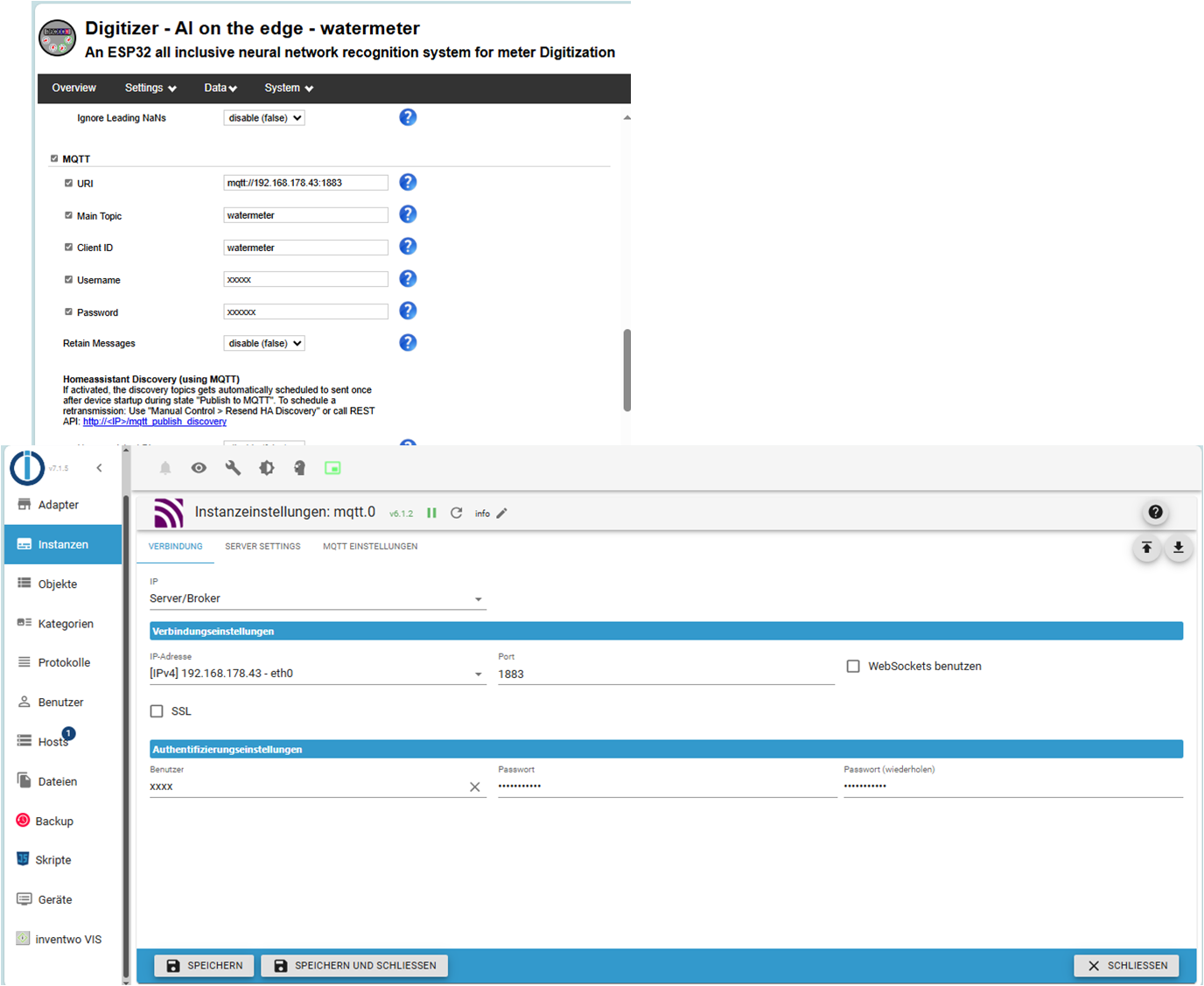

      ich bekomme über meinen MQQT-Adapter Daten von meinem Tasmota-Gateway. Das funktionierte immer ohne Probleme.
      Jetzt habe ich einen Wassermelder (ESP32 CAM) mit AI on the Edge installiert und möchte den ebenfalls über MQQT einbinden. Normalerweise muss ich doch im IOB keine Änderungen vornehmen, oder? Die IP,Port,Benutzernamen und Passwort gebe ich bei AI on the Edge ein.
      Der entsprechende Ordner in den Objekten wird angelegt aber das Datenformat scheint nicht zu passen. Kann mir jemand einen Tipp geben?
      Vielen Dank

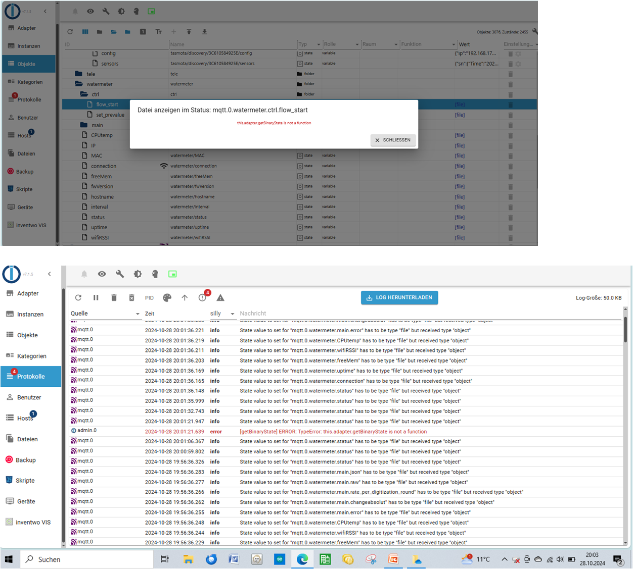

            Anbei jetzt nochmals das Logfile.
            Wie gesagt baut er eine MQTT-Verbindung zum Watermeter auf.

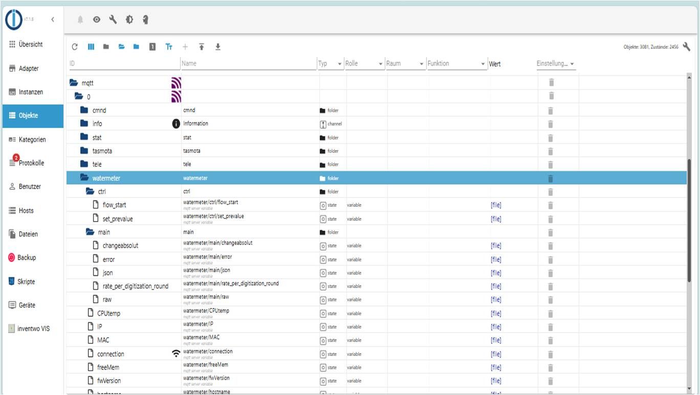

            In den IOB-Objekten erscheint auch der Ordner "watermeter" mit Variablen jedoch ohne Werte.
            Dort steht nur "[file]" und wenn ich darauf-klicke steht dort "this.adapter.getBinaryState is not a function".
            Ich finde online einfach keine Lösung hierfür. Im watermeter finde ich auch keine weiteren Einstellungsmöglichkeiten.
            2024-10-29 09:42:09.613 - error: admin.0 (2523) [getBinaryState] ERROR: TypeError: this.adapter.getBinaryState is not a function
            2024-10-29 09:42:17.980 - info: web.0 (24232) <== Disconnect system.user.admin from ::ffff:192.168.178.26 flot
            2024-10-29 09:42:17.993 - info: web.0 (24232) <== Disconnect system.user.admin from ::ffff:192.168.178.26 flot
            2024-10-29 09:42:18.016 - info: web.0 (24232) <== Disconnect system.user.admin from ::ffff:192.168.178.26 flot
            2024-10-29 09:42:43.508 - info: mqtt.0 (20898) State value to set for "mqtt.0.watermeter.status" has to be type "file" but received type "object"
            2024-10-29 09:42:50.082 - info: mqtt.0 (20898) State value to set for "mqtt.0.watermeter.status" has to be type "file" but received type "object"
            2024-10-29 09:43:05.652 - info: mqtt.0 (20898) State value to set for "mqtt.0.watermeter.status" has to be type "file" but received type "object"
            2024-10-29 09:43:16.456 - info: mqtt.0 (20898) State value to set for "mqtt.0.watermeter.status" has to be type "file" but received type "object"
            2024-10-29 09:43:19.719 - info: mqtt.0 (20898) State value to set for "mqtt.0.watermeter.status" has to be type "file" but received type "object"
            2024-10-29 09:43:19.783 - info: mqtt.0 (20898) State value to set for "mqtt.0.watermeter.status" has to be type "file" but received type "object"
            2024-10-29 09:43:19.789 - info: mqtt.0 (20898) State value to set for "mqtt.0.watermeter.connection" has to be type "file" but received type "object"
            2024-10-29 09:43:19.804 - info: mqtt.0 (20898) State value to set for "mqtt.0.watermeter.uptime" has to be type "file" but received type "object"
            2024-10-29 09:43:19.808 - info: mqtt.0 (20898) State value to set for "mqtt.0.watermeter.freeMem" has to be type "file" but received type "object"
            2024-10-29 09:43:19.814 - info: mqtt.0 (20898) State value to set for "mqtt.0.watermeter.wifiRSSI" has to be type "file" but received type "object"
            2024-10-29 09:43:19.824 - info: mqtt.0 (20898) State value to set for "mqtt.0.watermeter.CPUtemp" has to be type "file" but received type "object"
            2024-10-29 09:43:19.831 - info: mqtt.0 (20898) State value to set for "mqtt.0.watermeter.main.error" has to be type "file" but received type "object"
            2024-10-29 09:43:19.843 - info: mqtt.0 (20898) State value to set for "mqtt.0.watermeter.main.changeabsolut" has to be type "file" but received type "object"
            2024-10-29 09:43:19.850 - info: mqtt.0 (20898) State value to set for "mqtt.0.watermeter.main.rate_per_digitization_round" has to be type "file" but received type "object"
            2024-10-29 09:43:19.861 - info: mqtt.0 (20898) State value to set for "mqtt.0.watermeter.main.raw" has to be type "file" but received type "object"
            2024-10-29 09:43:19.867 - info: mqtt.0 (20898) State value to set for "mqtt.0.watermeter.main.json" has to be type "file" but received type "object"
            2024-10-29 09:43:19.877 - info: mqtt.0 (20898) State value to set for "mqtt.0.watermeter.status" has to be type "file" but received type "object"

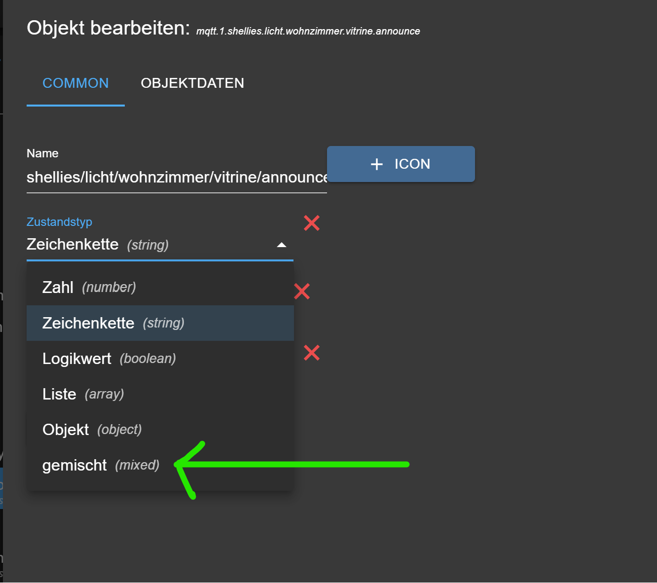

                      • mickym
                        mickym Most Active @Ingo 2 last edited by
                        @ingo-2 Wenn Expertenmodus (Kopf ist grün), dann auf den Bleistift neben dem Datenpunkt klicken, dann auf mixed stellen:

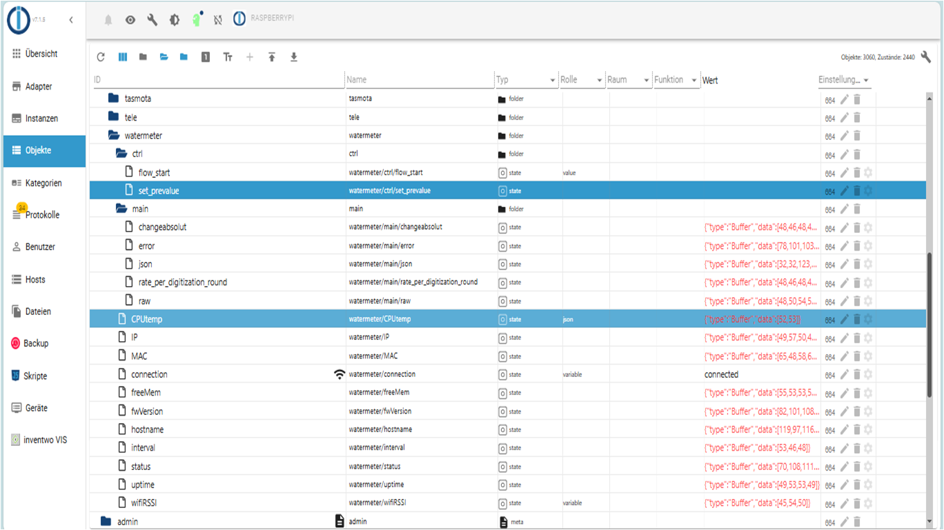

                          Jetzt bekomme ich Daten (siehe Bild - Array?). Der Value ist aber nicht direkt lesbar.
                          Gibt es dafür auch noch Einstellungsmöglichkeiten?
                          VG
                          Ingo
                          • mickym
                            @ingo-2 das ist ein JSON String. Einzelne Werte kannst du über einen Alias auslesen. Alternativ schau Dir mein NodeRed Flow an, der zerlegt alles in einzelne Datenpunkte

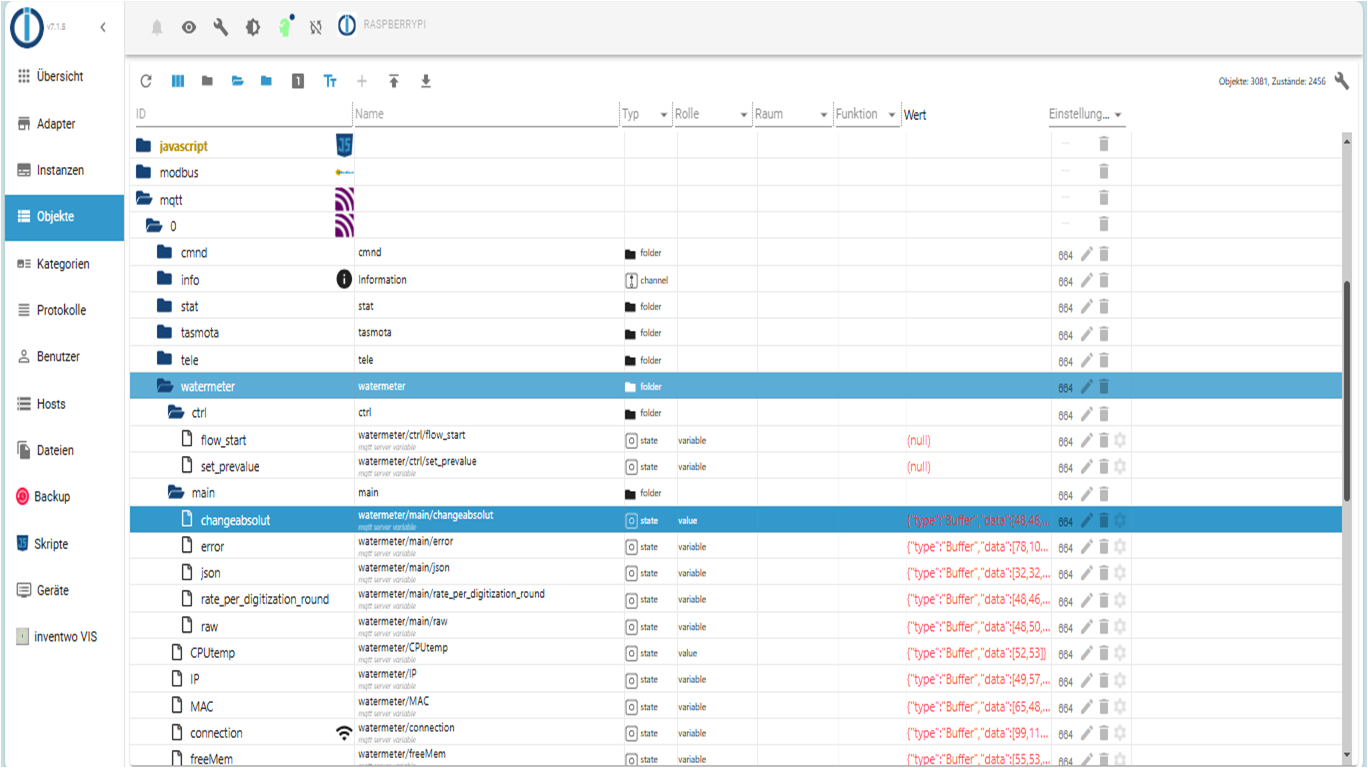

                              Ingo 2 @mickym last edited by
                              @mickym
                              Die Werte in dem JSON ergeben für mich keinen Sinn. Beispielweise steht bei der CPU Temperatur {"type":"Buffer","data":[52,53]}.
                              Die CPU Temperatur ist aber 44°C.
                              Kann da noch irgendwas an den Einstellungen falsch sein? Bei allen was ich im www gefunden habe werden dort normale Werte angezeigt. Habe auch schon rumgespielt aber ohne Erfolg.
