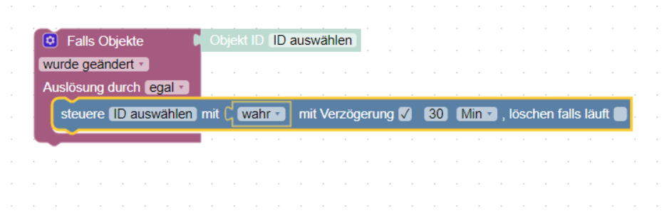

        Ich hab solche AutoAus -Lösungen bei mir laufen.
        <block xmlns="https://developers.google.com/blockly/xml" type="control" id="+STT@lGaR.YLvR4`k=!R" x="-2917.1665568351737" y="15.833334445952914">
        <field name="OID">ID auswählen</field>
        <field name="DELAY_MS">30</field>
        <block type="logic_boolean" id="v=,?GlP,LG5^7,z9w{s6">
        </block>autoausblockly.PNG
          Maddin77 @neosco last edited by
          @neosco
          du steuerst praktisch den Aus gleich an aber verzögerst ihn einfach
          gibt es denn kein einfach Timerglied das x min abläuft?

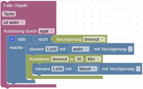

              paul53 @Maddin77 last edited by
              @maddin77 sagte: wenn ich während den 30min den Schalter drücke ignoriere den Schalter erst wenn Zeit abgelaufen wieder Aktiv
              M 2 Replies Last reply Reply Quote 4
                Maddin77 @paul53 last edited by
                @paul53 sagte in einfacher Timer, nach x Min Aus:
                das ist nur zum ignorieren des Tasters in der Zeit?
                  bei mir Funktioniert
                  ist wahr nicht mit dem Taster
                  selbst wenn ich ihn so lange drücke, das ich ne Saubere 1 bekomme in den Objekten
                  startet das Skript nicht
                  mit wurde geändert
                  ist größer als letztes
                  geht es jedoch
                  liegt das an der 1 das er diese nicht als wahr erkennt?
                    Homoran Global Moderator Administrators @Maddin77 last edited by
                    @maddin77 sagte in einfacher Timer, nach x Min Aus:
                    was liefert denn der Taster an Werten.
                    Möglicherweise ist der immer wahr und nur der Timestamp wird bei Tastendruck aktualisiert
