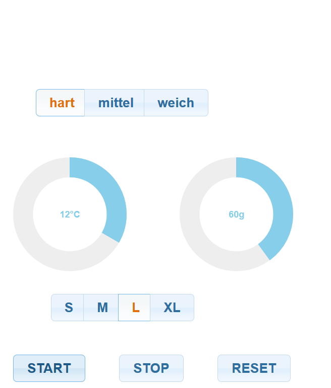

                      Kueppert last edited by
                      ich bekomme beim Script folgende Fehlermeldung:
                      javascript.0 script.js.common.Eieruhr compile failed: SyntaxError: Unexpected token var
                      Und das Widget sieht unvollständig aus (oberer Bereich fehlt?):
                      Jemand eine Lösung für mich? 🙂
                      Danke euch und Grüße, Thorsten
                        dna909 last edited by
                        Da hat der Fehlerteufel zugeschlagen. Hab die falsche Version erwischt.
                        Eine Zeile enthielt "var const=…", das gibt natürlich einen Compile-Error.
                        Script sollte jetzt wieder funktionieren.
                        Das Widget sieht unvollständig aus, weil der Datenpunkt für den Timer noch fehlt. Der wird ja vom Script erzeugt, aber durch den Fehler funktioniert das natürlich nicht.
                        Somit wird da dann auch nichts angezeigt.
                        Am Besten einfach nochmal probieren 🙂
