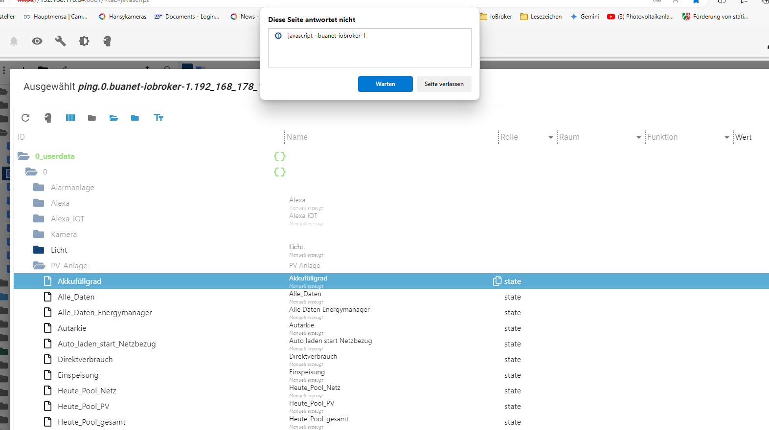

      mir ist heute ein Problem aufgefallen. Wenn ich in einem Blokly Skript ein Objekt auswähle öffnet sich der Objektbaum. Bis ich dort etwas auswählen kann dauert es ewig (ca.15 sec).
      Ich verwalte meine Objekte in einem redis auf dem gleichen NAS.
      Vor 3 oder 4 Tagen hatte ich mit der Geschwindigkeit noch keine Probleme. Ich habe auch schon alle Skripte die ich damals angepasst habe deaktiviert. Aber daran scheint es nicht zu liegen. Auch einen Neustart des gesamten NAS hat keine Besserung gebracht.
      Sonst läuft mein ioBroker zügig.
      Hat jemand eine Idee, woran es liegen kann?

          @mcbirne sagte in javaskript Variablenfenster öffnet dauert:
          Welche Admin-Version nutzt Du? Klingt nach einem Frontend-Thema.
          Kannst Du denn die Objekte schon alle sehen (und nur nicht auswählen), oder dauert es, bis die Objekte alle sichtbar werden?

            Ich sehe die Objekte fast sofort. Bis ich sie auswählen kann dauert es dann. Oft erscheint diese Meldung:

              @mcbirne
              Etwas organisatorisches:
              bitte Threadtitel anpassen!
              Das sind Datenpunkte, keine Variable.
              Du scheinst Docker zu nutzen, so was gehört immer in den Eröffnungspost
              Hast du in der Objekt- / Datenpunktliste viele Knoten offen?

                Ja, da waren einige Knoten offen. nachdem ich sie geschlossen habe läuft es wieder.
                Danke für den Tipp!
