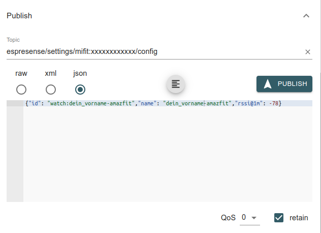

      In diesem Falle möchte ich zeigen, wie man eine Smartwatch von Amazfit "(einige kann man über das Webinterface enrollen, diese richtet sich an Uhren, mit denen das nicht funktioniert) enrollt". Zuerst in die ZAPP App der Amazfit Smartwatch gehen und dort unter den Einstellungen der verbundenen Smartwatch den Punkt "Sichtbarkeit" einschalten. Jetzt benutzt man den "MQTT-Explorer" (überall im Netz zu finden) und für uns sind die beiden MQTT Topic's "espresense/devices" und "espresense/settings" interessant.
      Da die Amazfit Smartwatches und Bluetooth Beacons alle eine feste BT-MAC Adresse haben, suchen wir nun mal unsere Uhr im MQTT-Topic ""espresense/devices", welche im Regelfall mit "mifit:xxxxxxxxxxxx" (x = unkenntlich gemachte BT-MAC") dort auftaucht. Das Device merken wir uns jetzt, und publishen einen neuen Topic "espresense/settings/mifit:xxxxxxxxxxxx/config" (x ersetzen durch die eigene BT-MAC), mit dem Inhalt: "{ "id": "watch:dein_vorname-amazfit","name": "dein_vorname-amazfit","rssi@1m": -78}" und setzen einen harken noch bei "retrain" vor dem Absenden.
      Voilà, und schon taucht unser Gerät bei allen ESP32-ESPresense Nodes im Bereich "enrolled" Devices dauerhaft auf und bleibt auch dort. Zu Beachten ist dabei, das man einen Device-Typen in der Konfiguration wählt, der auch in der Device-Type Auswahl im Webinterface vorhandne ist.
