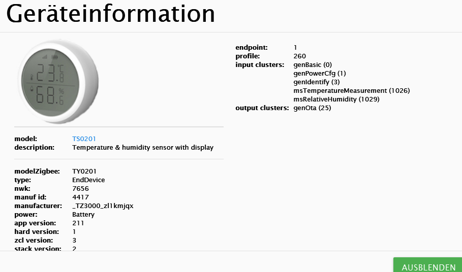

      Kennt wer eine Möglichkeit den Zigbee Temperatursensor TS0201 bzw. TY0201 zu kalibrieren (Temperaturkorrektur)
      GERÄT ist OHNE Display (wird nur so in der Instanz angezeigt)

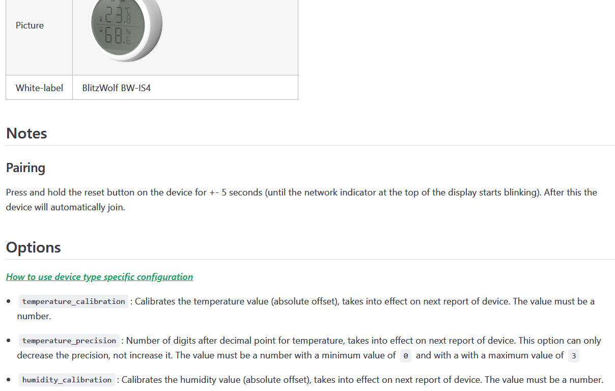

        @snopy_16 https://www.zigbee2mqtt.io/devices/TS0201.html
        Man kann nur einen Korrektur - Offset auf die Temperatur geben...
        Steigung oder gar Nichtlinearitäten kann man nicht korrigieren

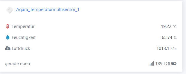

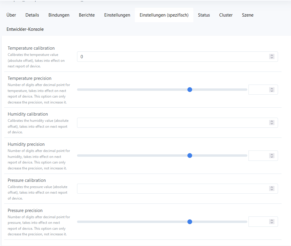

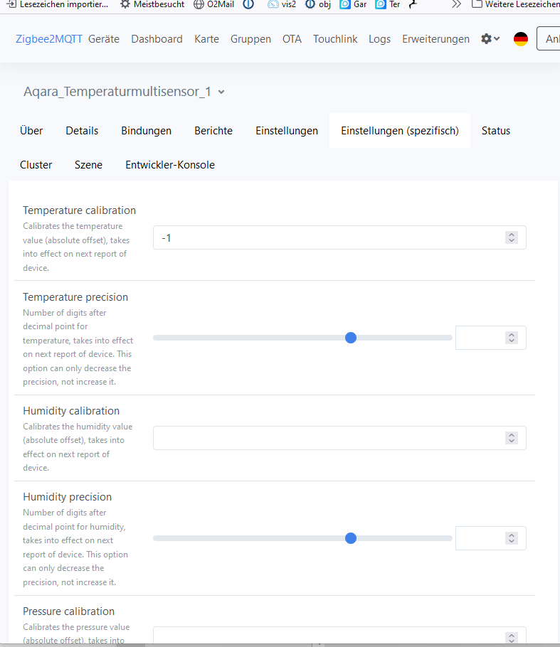

            Die Darstellung könnte aber so ähnlich sein, wie in Zigbee2mqtt bei meinem aqara Sensor ...
            Bin selber gespannt ...
            Letzter Wert vor der Änderung des Temperatur-Offset vom Sensor 21,5 ° C um 16:19 laut Grafana...
            Aktuell direkt zigbee2mqtt:
            Interessant ... ich setze mal wieder auf 0
            Melde mich, wenn in zigbee2MQTT wieder aktualisiert wurde

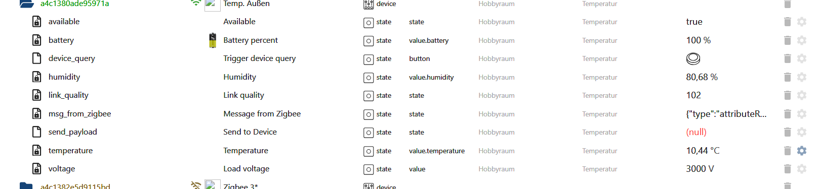

              Homoran MartinP 2 Replies Last reply Reply Quote 0
                Homoran Global Moderator Administrators @Snopy_16 last edited by
                @snopy_16 sagte in Zigbee Temperatursensor kalibrieren:

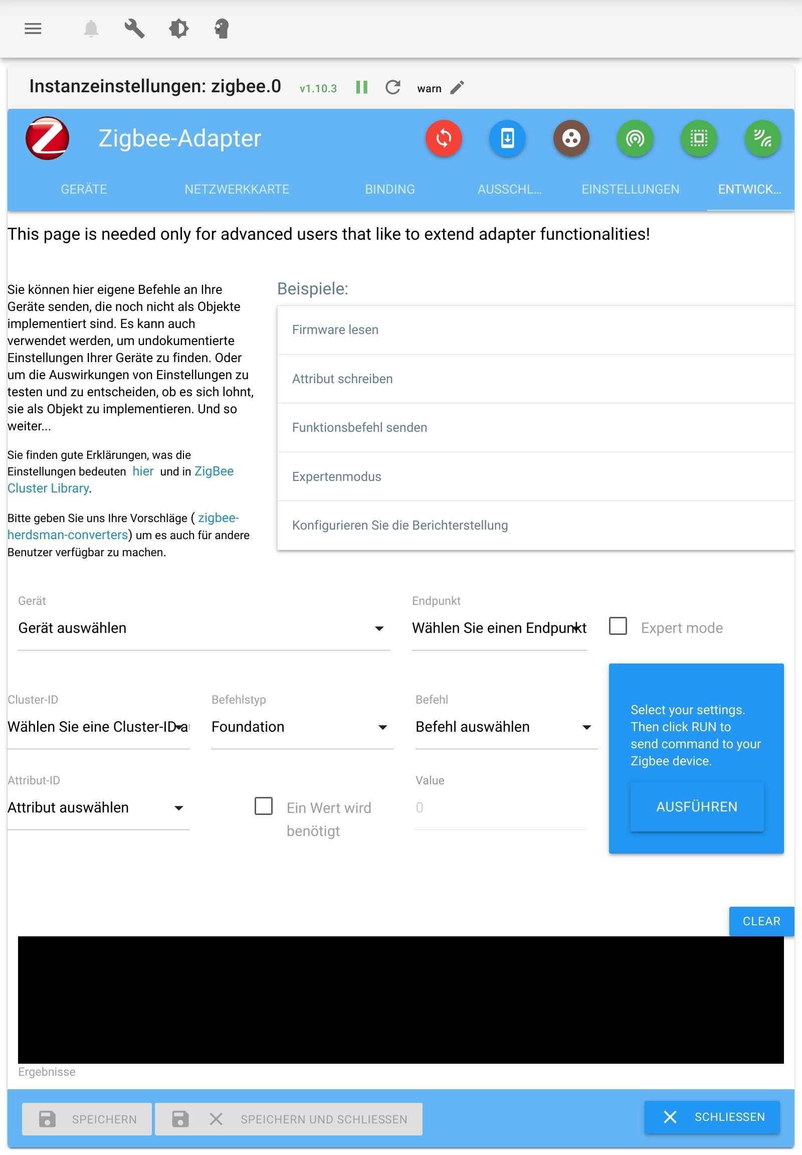

                oder ähnliche Masken im Iobroker-Adapter nicht
                doch
                aber frag mich nicht was wo rein muss

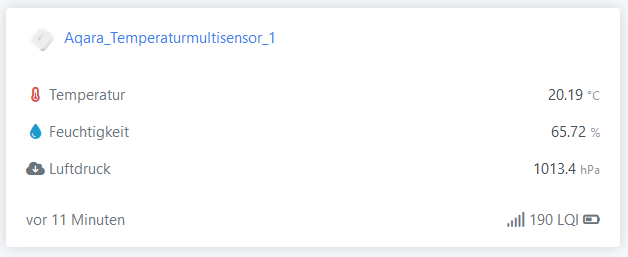

                  @snopy_16 War etwas verhindert - so sieht die Temperatur jetzt mit Offset = 0 aus
                  @homoran - das ist die Roh-Ansicht, da muss man schon Hintergrundwissen haben. Bei Zigbee2MQTT gibt es einen weiteren Reiter "Einstellungen (spezifisch)" zwischen "Entwicklung" und "Einstellungen"
