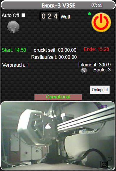

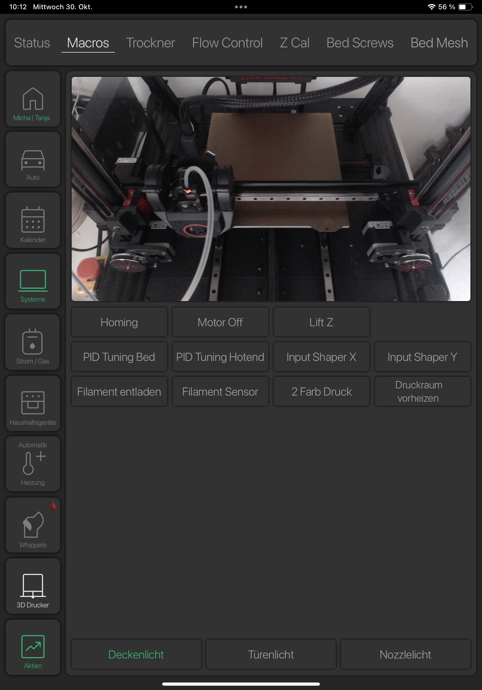

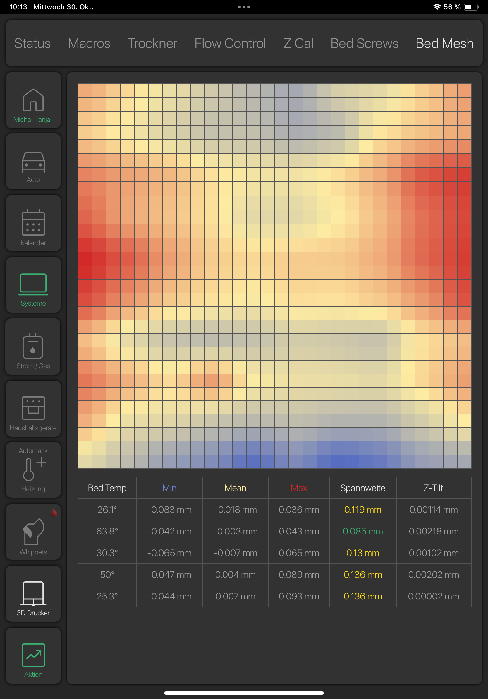

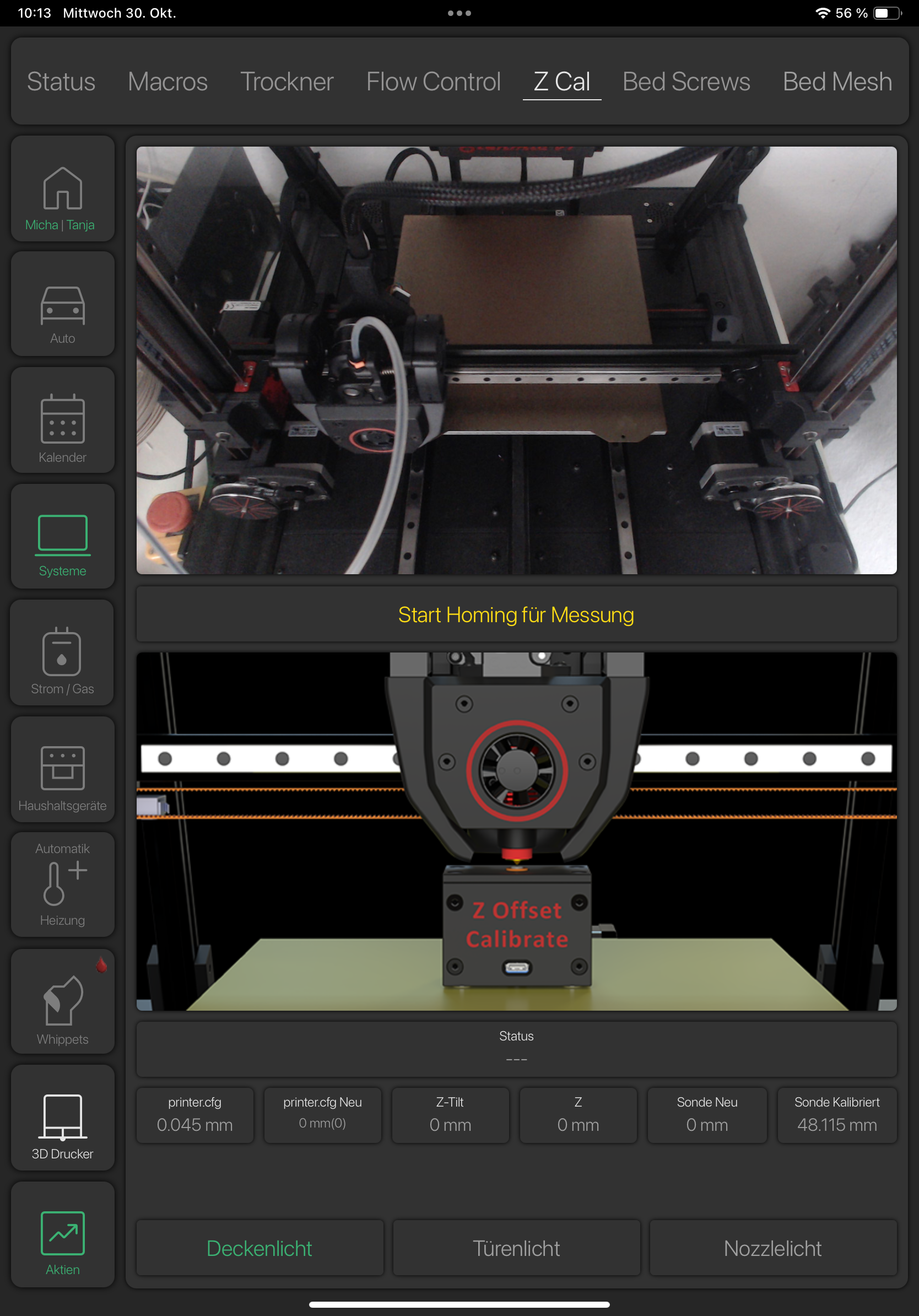

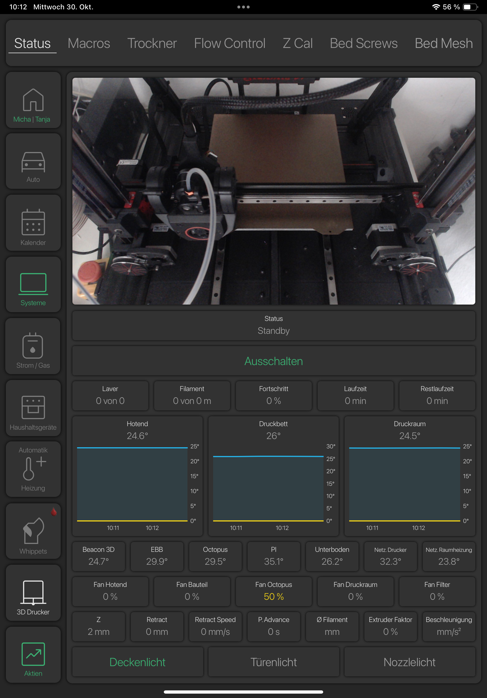

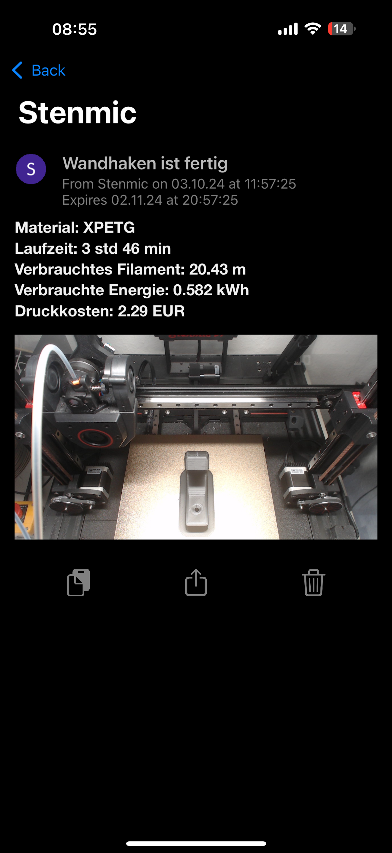

                ich bau momentan ne neue VIS in der ich auch die Druckersteuerung überarbeite.
                wenn ich damit fertig bin werde ich es hier genauer vorstellen. Auch die Settings in Cura.
                Ich arbeite nun komplett mit mqtt.
                hier ein kleiner Vorgeschmack.
                515
                341
