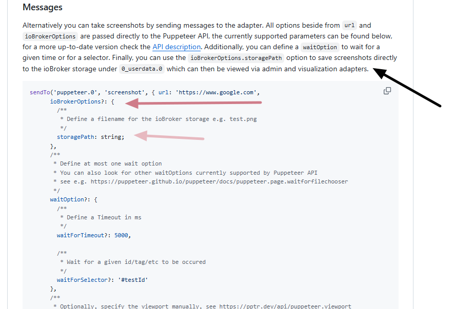

      ich möchte mich auf einer Webseite anmelden und dann einen Screenshot machen. Dies scheint direkt mit Puppeteer zu funktionieren, daher die Frage ob das auch über den Adapter zu realisieren ist?
      Mein Minimalbeispiel ist hier ein direktes JavaScript:
      sendTo('puppeteer.0', 'screenshot', { url:'https://grundschule-tostedt.giro-web.de',
              ioBrokerOptions: {
                 storagePath: 'mensaplan.png',
              viewportOptions: {
                 width: 800,
                 height: 600
      Das funktioniert wunderbar und im Ordner /opt/iobroker/iobroker-data/files/0_userdata.0 wird mensaplan.png angelegt.

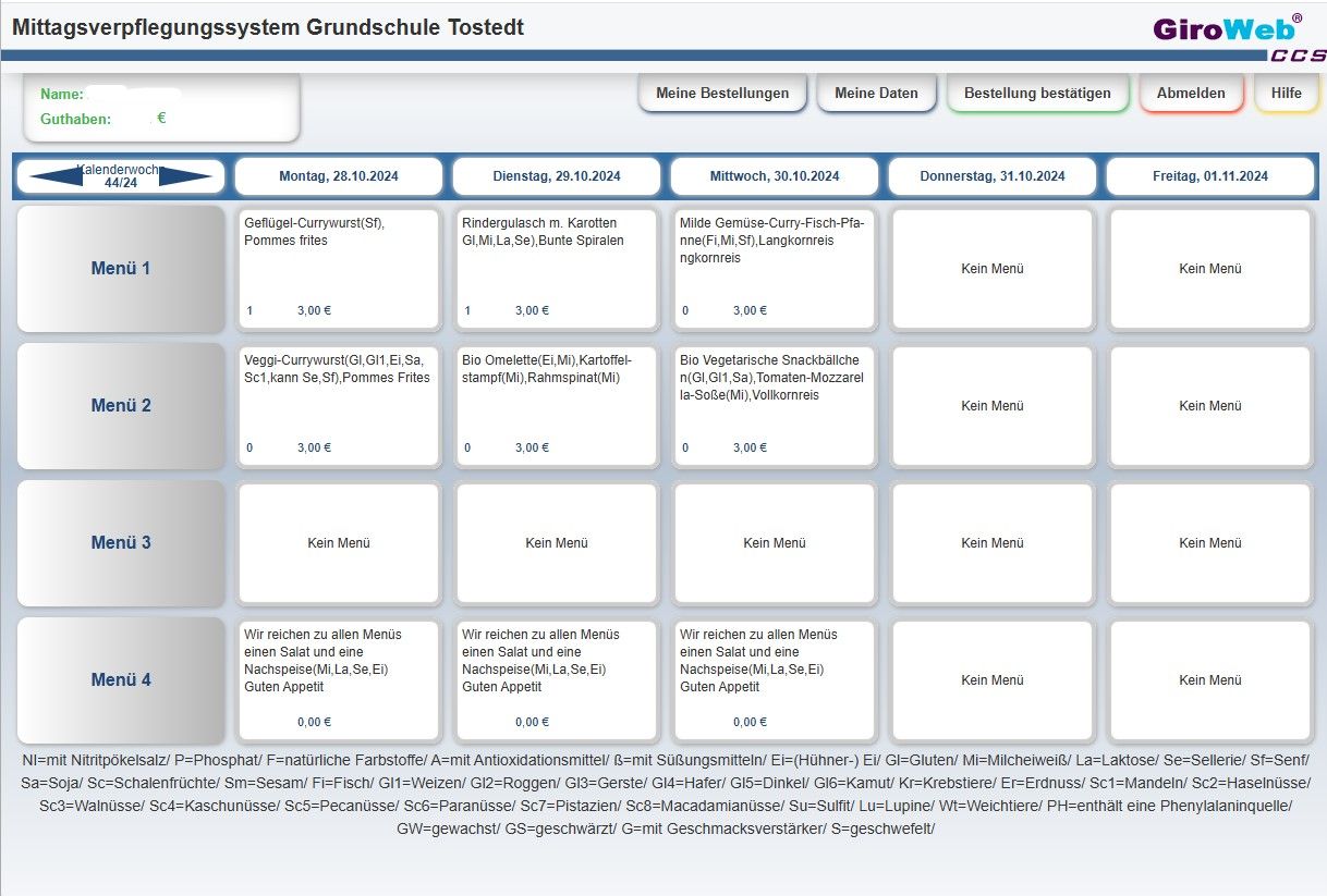

      Die Seite direkt nach dem Login würde ich gerne speichern.
        booleeny @booleeny last edited by
        Oh man ok ich sehe gerade, dass man die Syntax ja ganz normal als Javascript nutzen kann 🤦‍♂️ .
        Damit hat es gut geklappt und ich komme erst mal weiter.

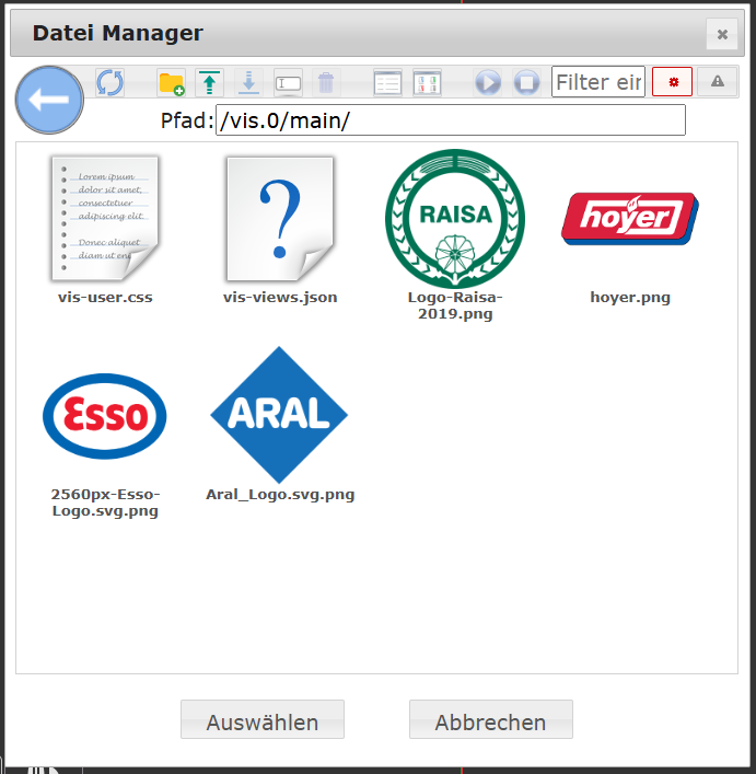

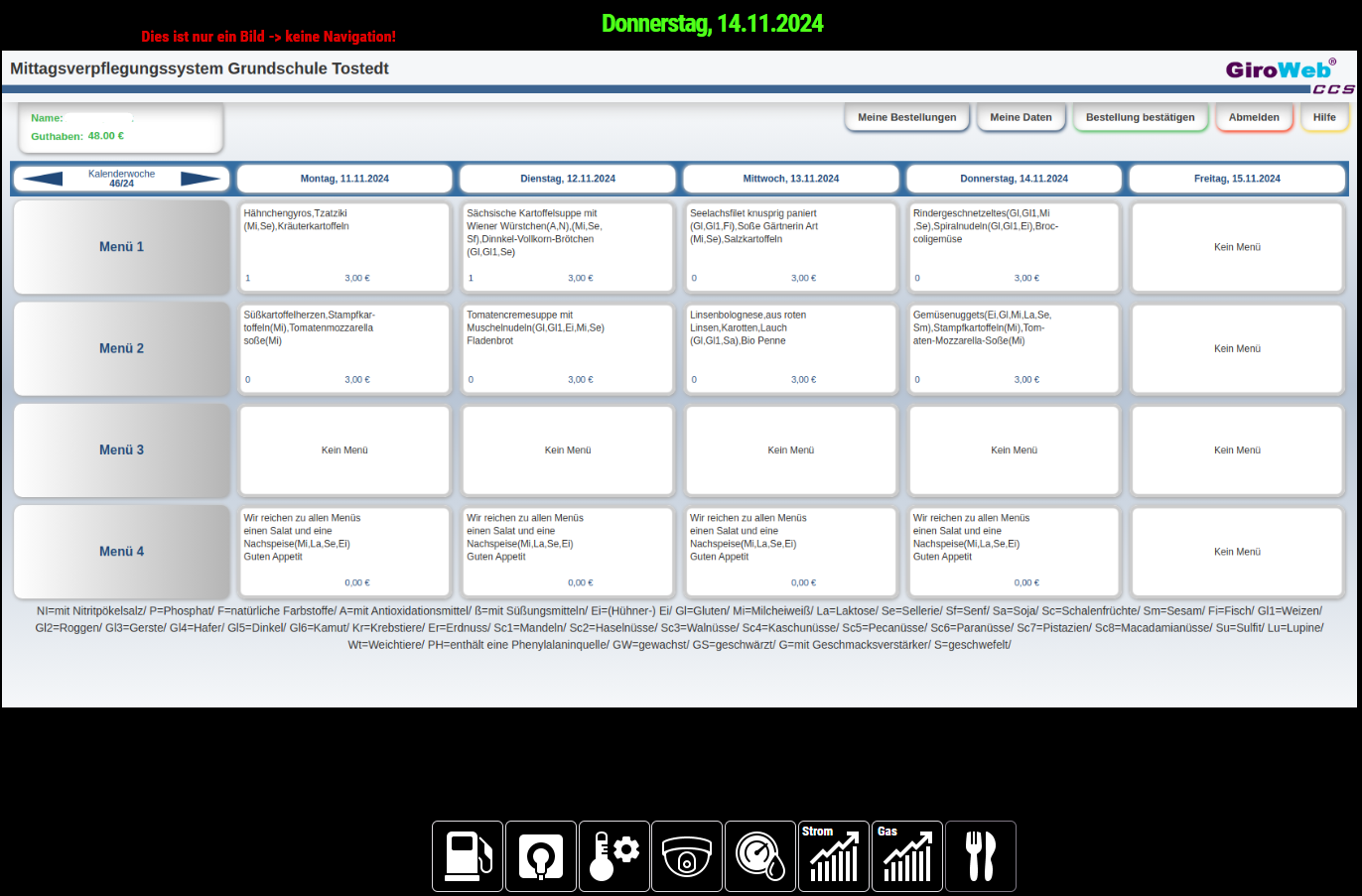

          Ich bekomme dieses Bild nicht in VIS angezeigt. Ich habe es mit dem image widget versucht. Es wird in dem Dateibrowser nicht angezeigt.
          Eine direkte Angabe des Pfades im Browser http://192.168.1.8:8082/opt/iobroker/iobroker-data/files/vis.0/main/giroweb.png führt zu dem Fehler
          File iobroker/iobroker-data/files/vis.0/main/giroweb.png not found: {}
          Daher hilft auch ein iframe Widget auf den Pfad nicht.
          Wenn ich das Bild manuell über Dateien -> Dateien hochladen einlade kann ich es öffnen.

              @booleeny sagte in Puppeteer Adapter Login / Authentication vor Screenshot:
              du musst die datei am besten nochmal mit writeFile schreiben
              das ist ein iobroker befehl, der die datei dann auch im webserver registriert.
              pupeteer verwendet selbs auch nur das node:fs modul.
              liv-in-sky B 2 Replies Last reply Reply Quote 0
              • liv-in-sky
                liv-in-sky @OliverIO last edited by
                @oliverio sagte in Puppeteer Adapter Login / Authentication vor Screenshot:
                nicht der puppeteer adapter - siehe beschreibung 2 post weiter oben
