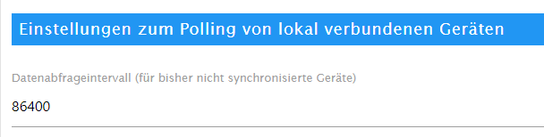

      Und zwar nach 60s. Verursacher ist der Adapter mit der Grundeinstellung 60 unter "Einstellungen zum Polling von lokal verbundenen Geräten". Den Wert auf 0 zu stellen hat nichts gebracht, scheint dann per Default auf 60 zu gehen. Jetzt habe ich mal auf 24h also 86400 umgestellt.
      Ist aber ja nicht wirklich eine Lösung. Schaltet dann halt mindestens einmal am Tag, was ich ja doch eigentlich nicht haben will.

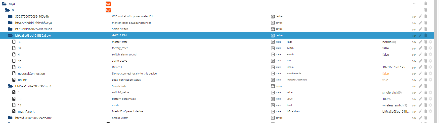

            Also es handelt sich um 3 verschiedene Buttons, bei denen allesamt der gleiche Effekt auftritt.

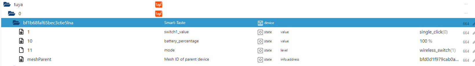

            Zum Beispiel der hier:
            Der Switch State kennt die Zustände singleClick und doubleClick.
            Das Problem ist letztendlich, dass durch das Polling des Adapters es unmöglich ist, aufeinanderfolgende SingleClicks oder DoubleClicks zu erkennen. Die Folge Sigle/Double oder Double/Single funktioniert.

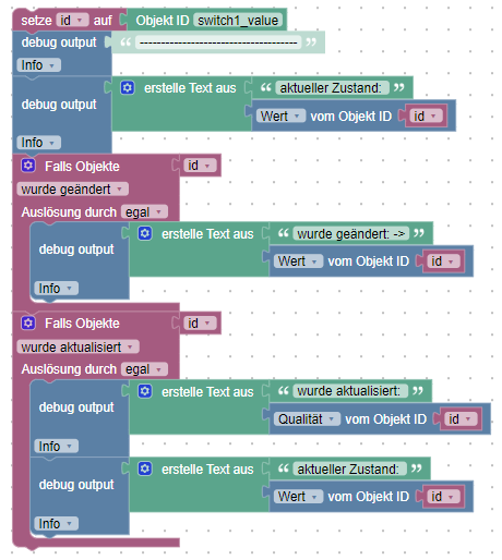

            Zuerst das Skript:

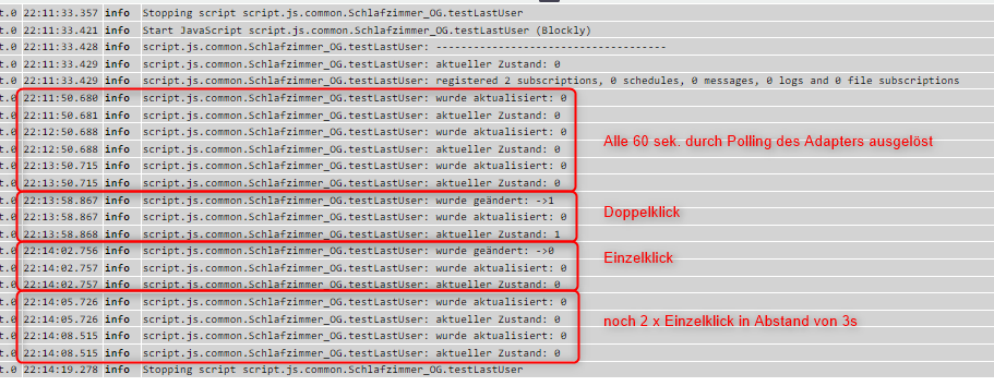

            Hier das Log vom Ablauf:
            Zuerst kommt 3x hintereinander das Poll vom Adapter.
            Dann ein DoubleClick, gefolgt von einem SingleClick und dann noch 2 weiter SingleClicks.
            Hier lässt sich jetzt deutlich erkennen, dass ein mehrmaliges Clicken oder Doppelklicken nicht von einem Polling des Adapters unterschieden werden kann.
