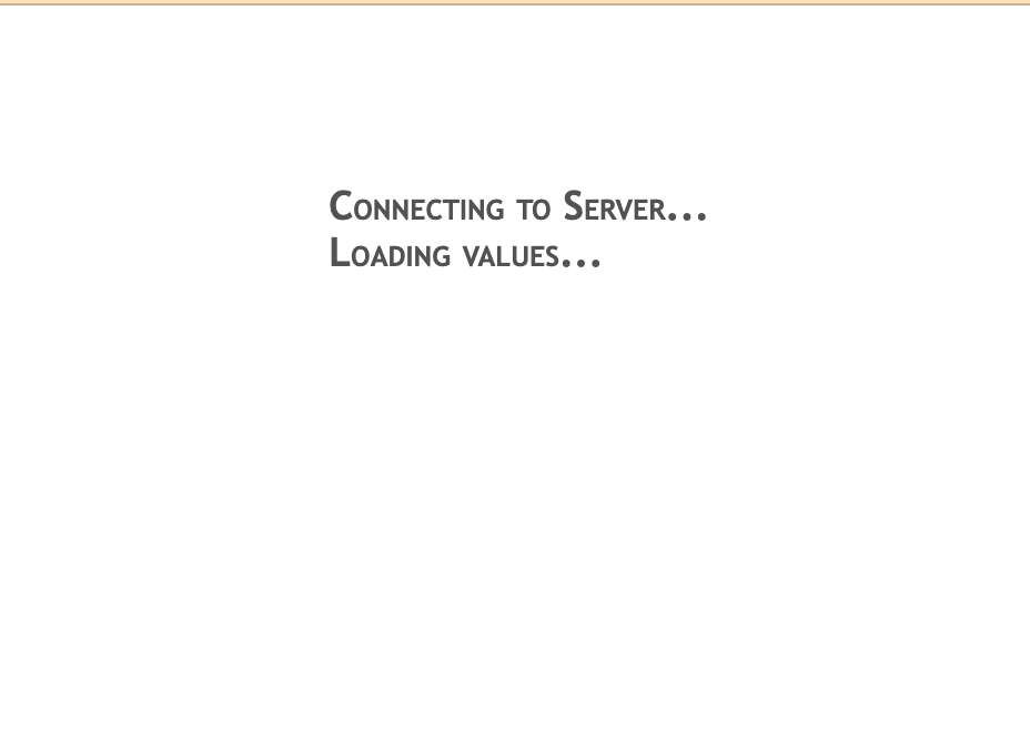

      ich habe das PRoblem nach einem update dass sich die VIS im Brpwser nicht mher sraten lässt. Es bleibt hier hängen:
      Hat jemand eine Idee?

        Homoran Global Moderator Administrators @lennong last edited by
        @lennong sagte in VIS baut sich im Browser nicht auf.:
        steht in der Browserkonsole (F12) ein Fehler?

              lennong @Homoran last edited by lennong
              Ohja gute Idee, und da haben wirs:
              Failed to load resource: the server responded with a status of 404 (Not Found)
              :8082/vis.0/main/vis-user.css?_=1730487536811:1
              Und jetzt?
