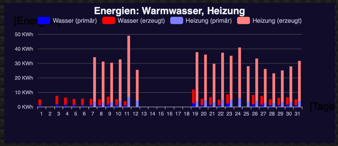

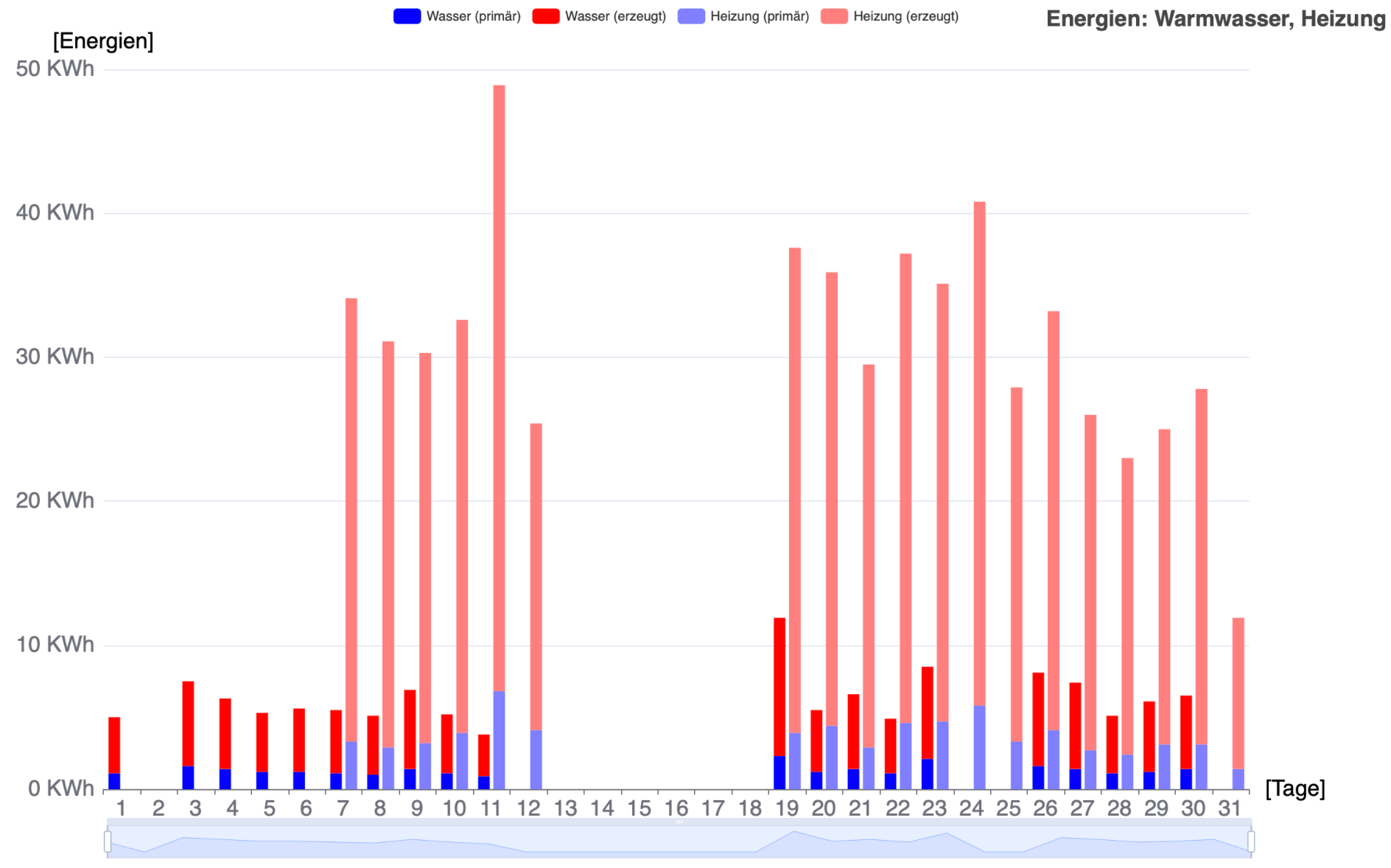

      Ich habe ein Chart erstellt, das die primären und erzeugten Energien unserer Wärmepumpe für Warmwasser und Heizen im Laufe eines Monats darstellt. Einige Einstellungen (Titel (s. Quellcode Zeile 3), Achsennamen (22, 66), Schriftgrößen (24, 70), Bereich zoomen (79), ..) vermochte ich auch zu ändern.
      was mir fehlt ..
      • Den darkmode bekomme ich über die API nicht aktiviert (s. Zeile 2).
      • Die Positionierung center des Diagrammtitels überschreibt mir Elemente des Diagramms.

      .. und was dabei herauskommt ..

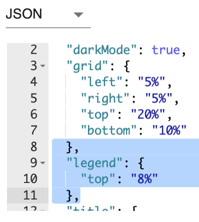

              • jrbwh
                jrbwh @legro last edited by
                Man kann die Position der Legende verschieben mit legend: { top: '10%' }
                Dann funktioniert 'center' für den Titel ohne Überschneidung.
                Gruß, Jürgen
                  legro @jrbwh last edited by legro
                  @jrbwh
                  Vielen Dank für den Tipp. Wieder ein Stück weiter. 🙂

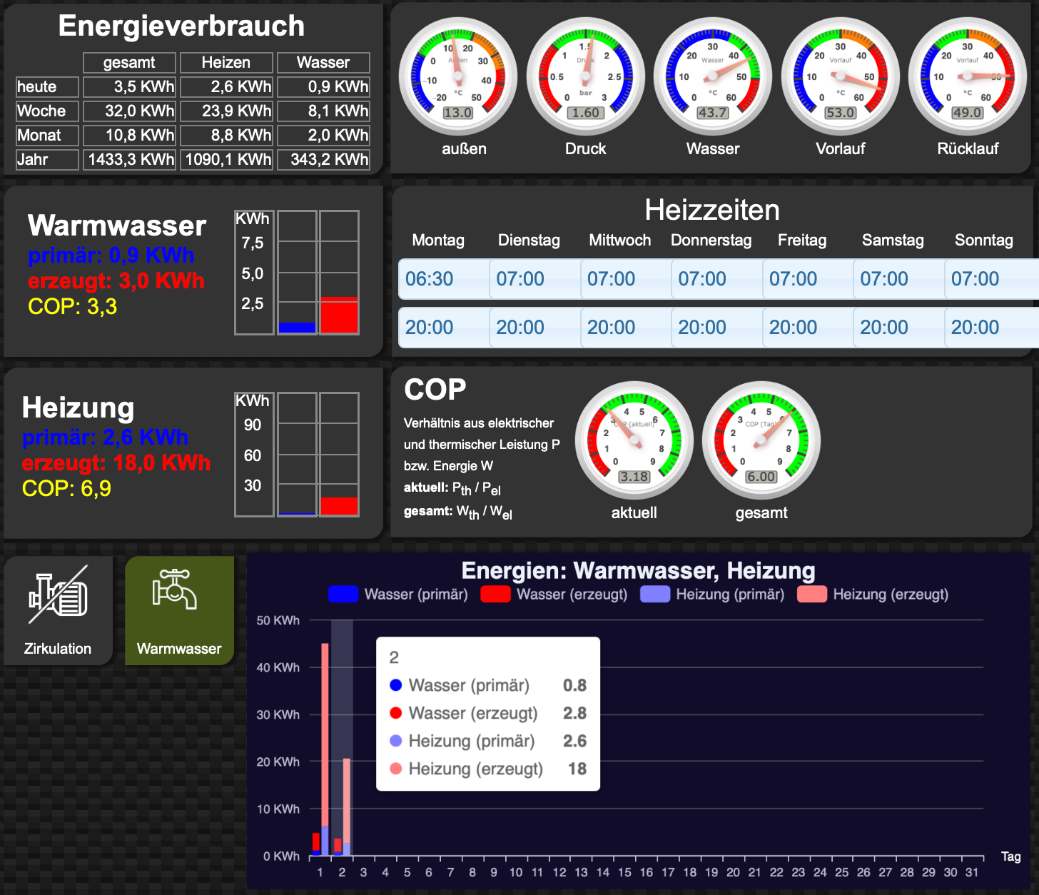

                  Jetzt geht's daran, die Monatsangaben zu bearbeiten: Den Monatsname in den Titel aufnehmen. Nicht jeder Monat hat schließlich 31 Tage. .. Aber das alles sollte kein allzu großes Problem sein, schließlich liegt bei meinem Vorgehen das Chart als Objekt im RAM zur Bearbeitung vor.
                  Und so sieht das Ganze in einem iFrame in der Visualisierung aus ..
