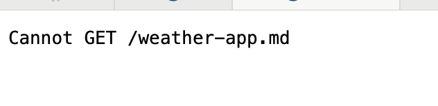

            Das muss ich mir mal ansehen, habe mit den Experten Apps noch nichts gemacht. Leider funktioniert der Link auch nicht in der Hilfe zu der Wetter APP. Gibt es andere Beispiele?

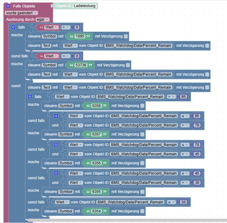

              • lobomau
                lobomau @DoMM last edited by lobomau
                @domm Ich hatte die Tage die gleiche Idee. Nun habe ich mich mal dran versucht und das erste Mal die Experten Apps im Einsatz. Ich habe das folgendermaßen gemacht. Muss nun getestet werden. Die Einheit % fehlt noch in der Anzeige.

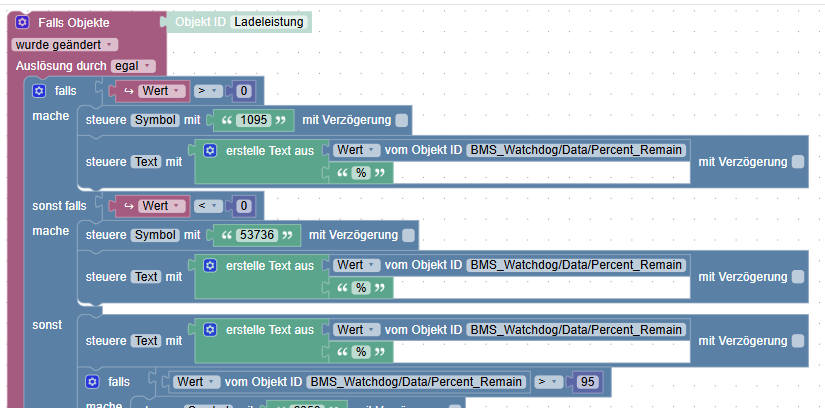

                Edit.:
                so wird die Einheit mitangegeben:
                  DoMM @lobomau last edited by
                  @lobomau
                  Super das wird mir den Einstieg erleichtern- Danke dir 👍🏼
