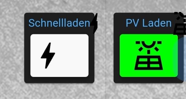

          @carsten04 Ich glaube, ich weiß woher das Problem kommt. Und weiß nicht, ob Dein Widget das abbilden kann:
          Der Datenpunkt hinter dem dem Widget ist ein Button.
          Wird der auf "true" gesetzt, schaltet die Wallbox (via EVCC) das Laden nur via PV-Anlage aktiv.
          Ich habe noch ein zweites Widget, dass auf einen anderen (Button) DP geht, der das Schnellladen aktiviert, wenn er auf "true"gesetzt wird.
          Die Buttons werden aber nicht auf "false" gesetzt, wenn der jeweils andere Button gesetzt wird.
          Der aktuelle Lademodus steht in einem anderen DP.
          Warum das bisher geklappt hat, dass immer nur einer der Buttons "grün" war, weiß ich nicht wirklich....
          carsten04 1 Reply Last reply Reply Quote -1
          • carsten04
            carsten04 Developer @Merlin123 last edited by carsten04
            @merlin123 Wie hat es denn bisher funktioniert? Habe ich noch nicht ganz verstanden.
            Merlin123 1 Reply Last reply Reply Quote 0
            • Merlin123
              Merlin123 @carsten04 last edited by
              @carsten04 Als ich deine Widgets das erste Mal dafür genutzt habe, wurde das Widget grün beim draufklicken und wieder weiß, wenn man das andere Widget angeklickt hat.
              Also ich jetzt aber nachvollziehen wollte, wieso das ging, konnte ich es nicht mehr. In einer der neueren Versionen Deiner Widgets muss sich da irgendwas geändert habe. Keine Ahnung...

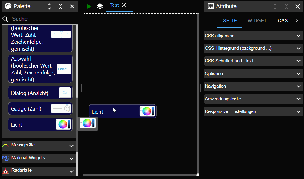

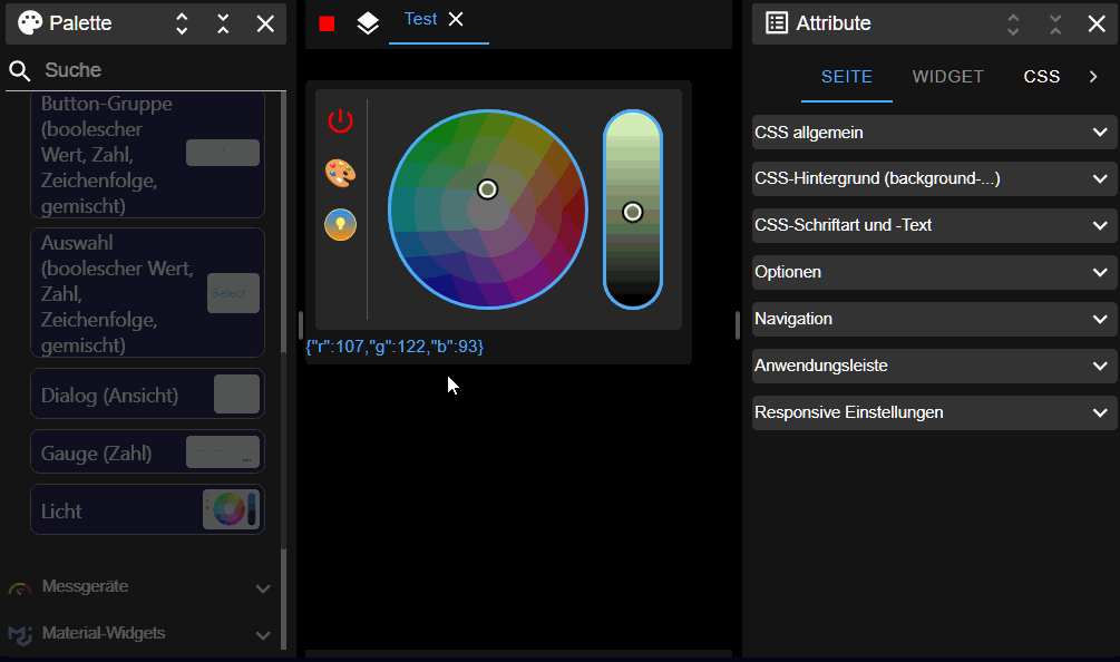

                    Es gibt eine neue Version v1.8.0 mit einem Widget für Lichter.
                    Bitte bei Fehlern oder Feedback hier posten.

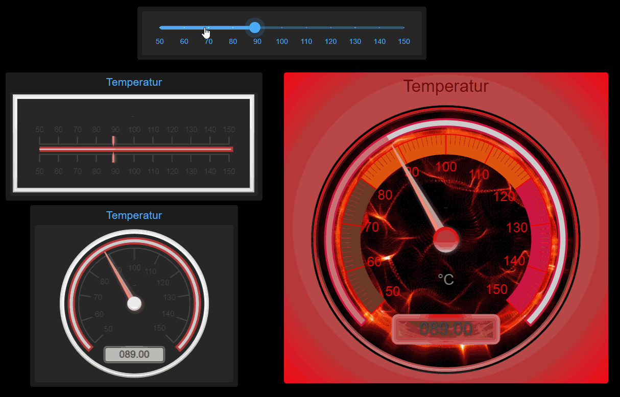

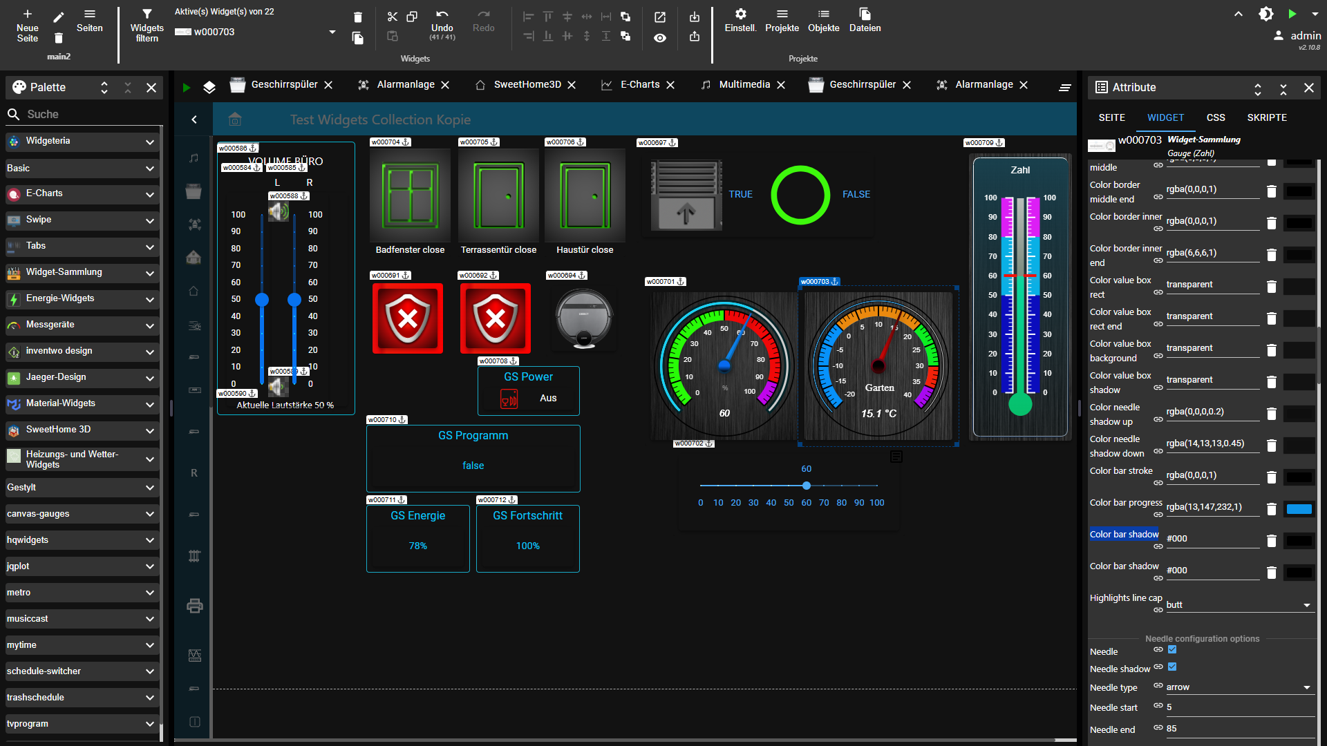

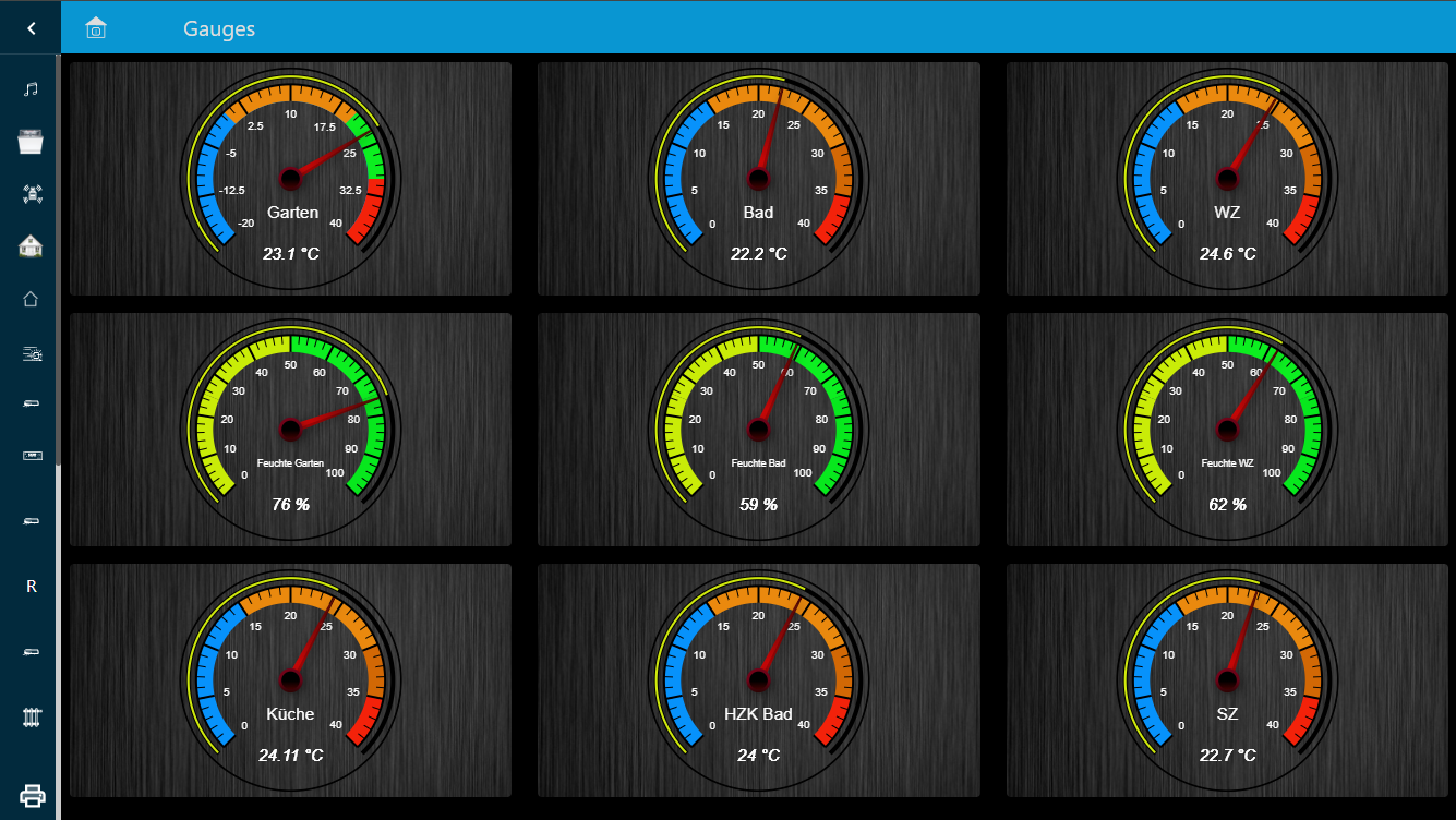

                      • sigi234

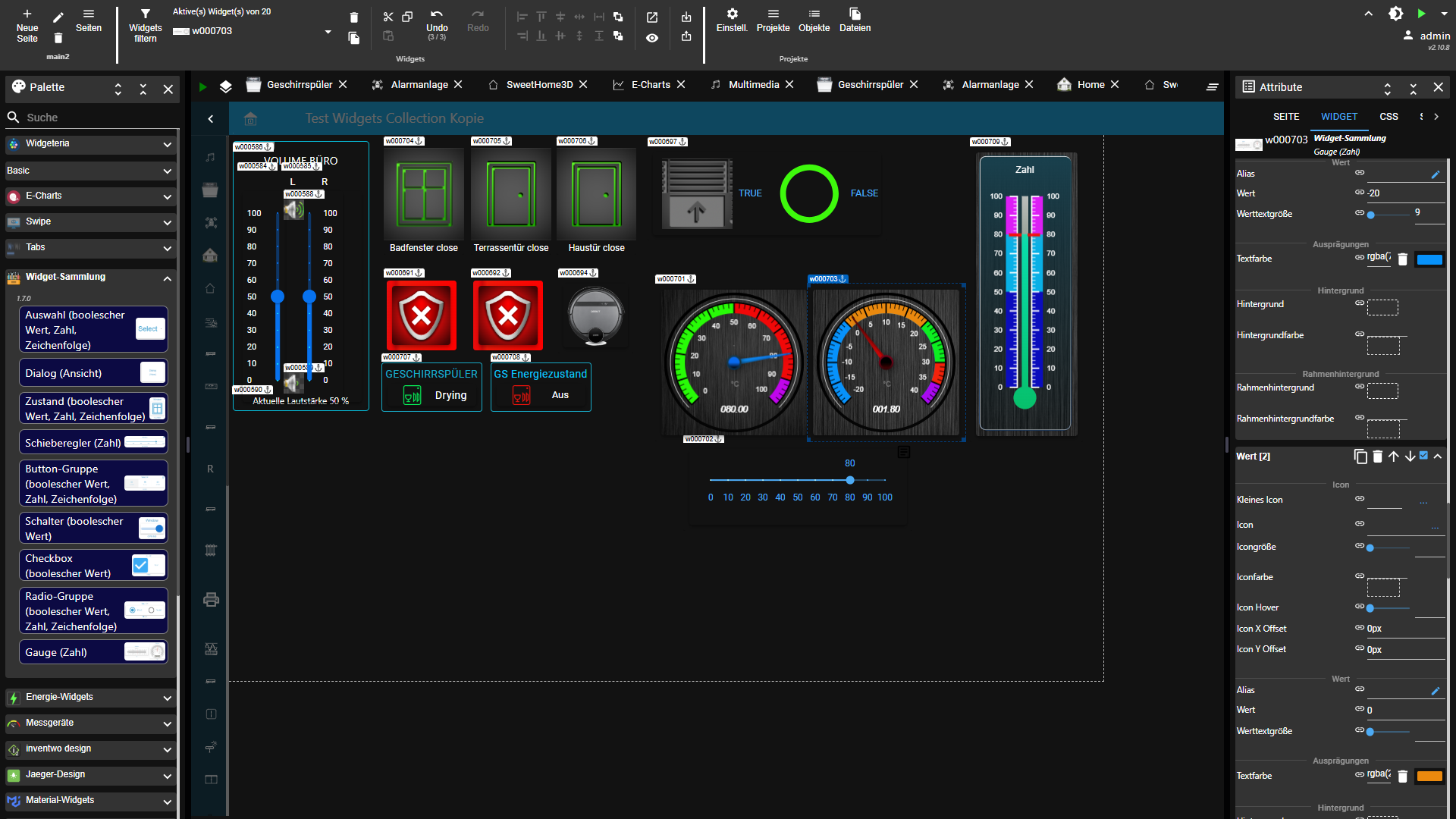

                        sigi234 Forum Testing Most Active @carsten04 last edited by
                        @carsten04
                        Gauges Widgets laufen einwandfrei!
