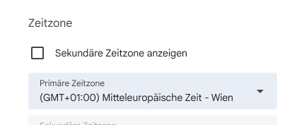

      @ro75 eigentlich überall Wien eingestellt...

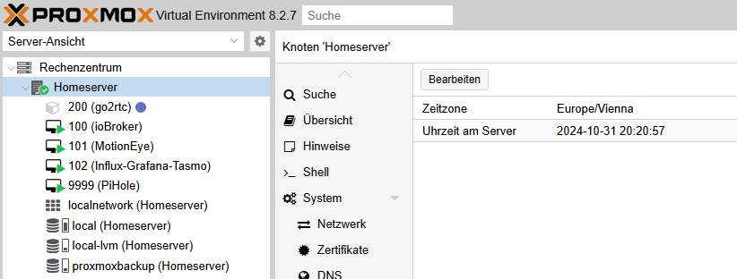

            @da_woody ja das sagt Proxmox. Und was das OS als Docker, L.. direkt dazu?

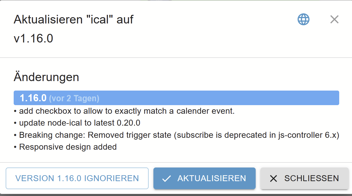

                    @da_woody welche ical Version hast du installiert?
                    Seit 2 Tagen gibt es im beta repository eine neue Version, nicht das da ein bug drin ist 🙂
