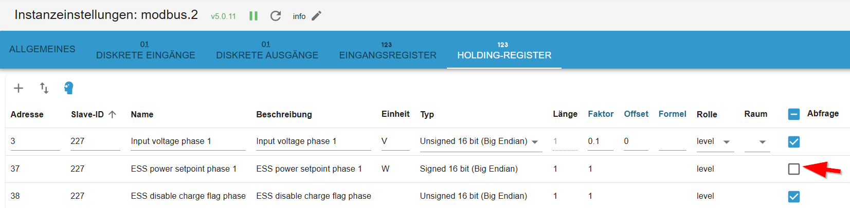

      Ich steuere bei meinem Multiplus 2 die Ausgangsleistung indem ich auf ESS power setpoint einen Wert schreibe.
      Das funktioniert soweit. Allerdings habe ich festgestellt, dass dieser Wert nicht nur jede Sekunde von meinem Script gesetzt wird, sondern dazwischen auch vom Modbus Adapter.
      Wenn ich dieses Häckchen deaktiviere, wird offensichtlich trotzdem zurück gelesen, aber mit Wert null:
      Kann man das irgendwie verhindern?

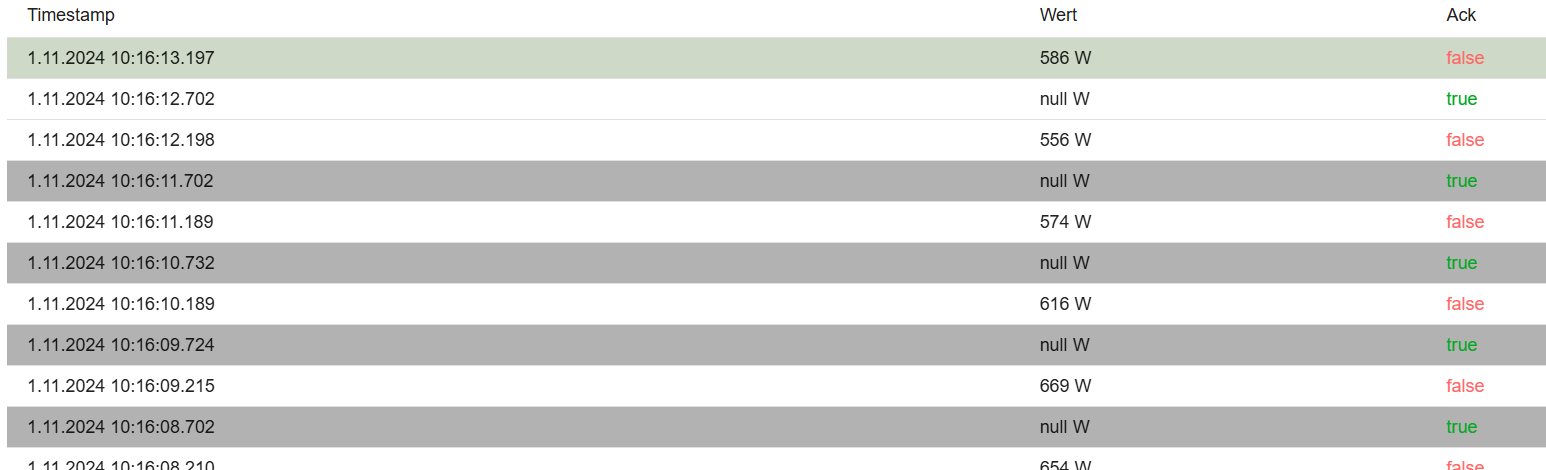

                  Manuel001 @Homoran last edited by
                  Wenn es den neuen Wert zurück melden würde, wäre es eh kein Problem.
                  Aber es meldet den alten Wert zurück:
                  (Ack false sind meine gesendeten Werte. Ack true sind die zurück gemeldeten Werte.)

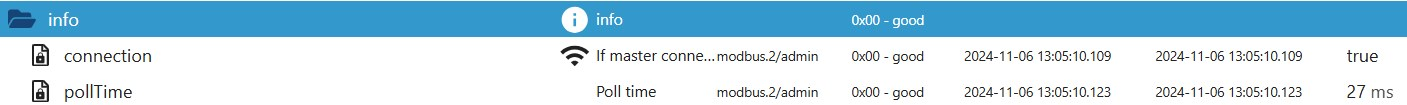

                      Also 1 Sekunde.
                      Und ich sende auch 1x pro Sekunde. Das ist eigentlich eh schon relativ langsam um schwankende Verbraucher auszuregeln.

                        49.315 -> 49.405 passt doch
                        49.315 schreibe ich -151W.
                        Das lese ich dann erst 50.569.
                        Dazwischen kommt noch ein alter Wert (-194W).

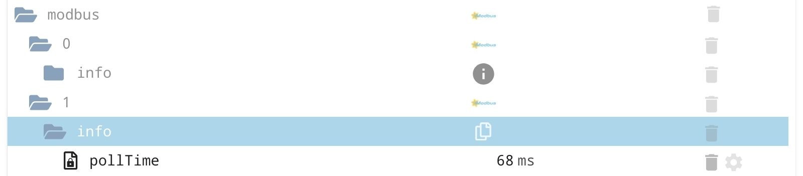

                                            Homoran Global Moderator Administrators @Manuel001 last edited by
                                            @manuel001 also richtig flott!
