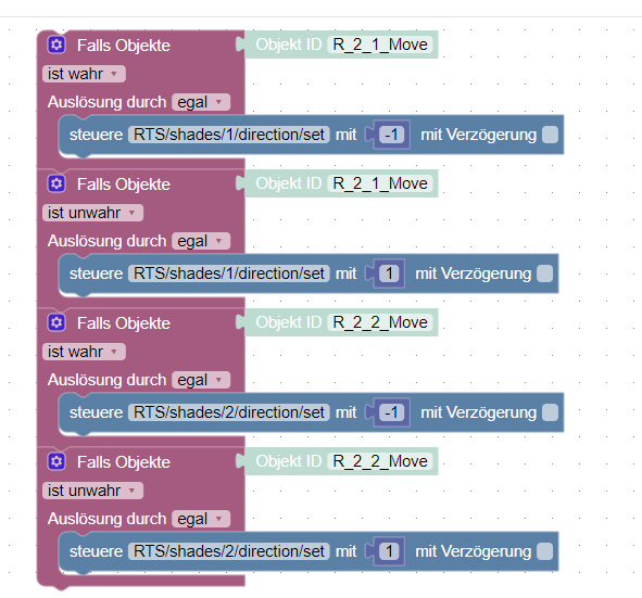

      Hallo, ich bin dabei meine Rolladensteuerung von Fhem nach IoBroker umzustellen und benötige für die "manuelle" Steuerung über Vis 15 Mal diesen Ablauf. Jetzt habe ich mir gedacht das ganze über eine Funktion zu lösen, finde aber keinen Weg die Objekte R_2_x_Move und RTS/shades/x/direction/set als Variable zu übergeben. Gehht so etwas nicht ?

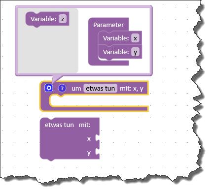

        @griessbx sagte in Datenpunkt in Funktion als Variable:
        Klar geht sowas:

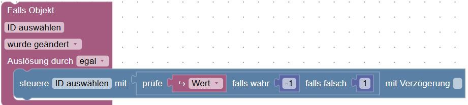

          Statt „ist wahr“ / „ist unwahr“ würde ich „ist größer als letztes“ bzw. „ist kleiner als letztes“ verwenden.
          Den Wert (true/false) könnte man auch noch an die Funktion übergeben und auf „wurde geändert“ triggern.
          Oder man triggert gleich auf alle States und fackelt das alles in einem einzigen Trigger ab.

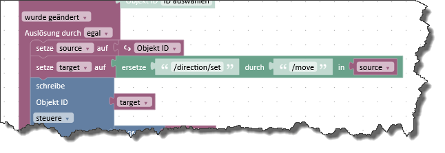

          Edit
          Wenn Quell- und Ziel-Datenpunkt nach dem gleichen Muster benannt sind, kann man die Ermittlung des Ziel-DP noch deutlich einfacher durch simples umbenennen realisieren.

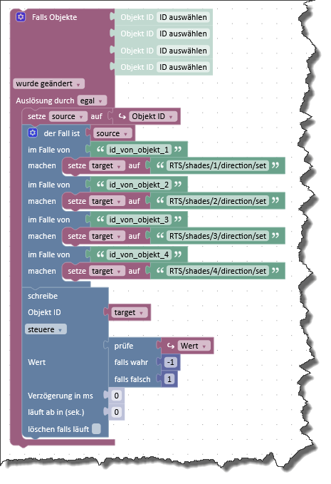

            paul53 @griessbx last edited by paul53
            @griessbx sagte: 15 Mal diesen Ablauf.
            Man verwendet pro Datenpunkt nur einen Trigger(Ressourcen). Etwa so:
            Eine Funktion bringt an dieser Stelle keinen Vorteil.
