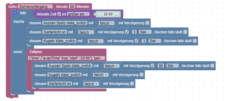

      hallo! bin am grübeln wie ich folgendes mit Blockly lösen kann:
      Laterne schaltet sich bei Sonnenuntergang ein ( soweit kein Problem)
      Laterne schaltet sich aus um 20 Uhr (zb. jetzt im Winter) - aber sie hat JEDENFALLS 1 Stunde geleuchtet ( dh. wenn zb. Sonnenuntergang 19.30 war - dann Licht bis 20.30 oder wenn Sonnenuntergang 21 Uhr dann bis 22 Uhr.... etc...)
      hier mein Versuch

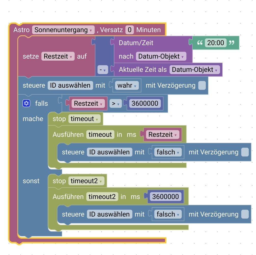

            @roland-schaller sagte in Zeituhr Licht Hilfe:
            @martinp es soll aber immer mind. bis 20 Uhr aufgedreht sein! Im Winter Sonnenuntergang 17 Uhr brauch ich somit ja 3 Stunden....

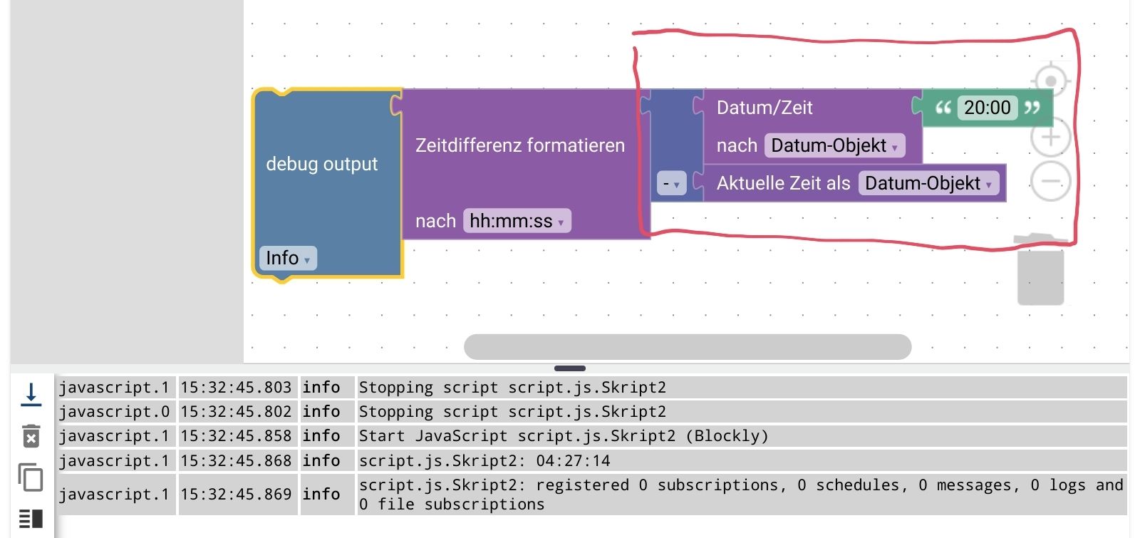

            Der rechte Teil berechnet dir die Zeit bis 20:00
            das musst du in dem Skript verwursten.
            bin nur mobil unterwegs, sorry
            EDIT:
            Etwa so
            Roland Schaller 1 Reply Last reply Reply Quote 1

              @homoran und das funzt auch wenn der Sonnenuntergang NACH 20 Uhr ist??
                Homoran Global Moderator Administrators @Roland Schaller last edited by
                nöö!*
                war ja auch nur als Starthilfe gedacht
                @homoran sagte in Zeituhr Licht Hilfe:
                Etwa so
                was soll denn bei Sonnenuntergang nach 20:00 passieren?
                im Sommer kann SU ja deutlich dahinter liegen.
                *Andererseits ist eine negative Differenz such kleiner als 3600000.
                müsste also dann auch eine Stunde laufen
                Roland Schaller Homoran 2 Replies Last reply Reply Quote 0

                      Homoran Global Moderator Administrators @Roland Schaller last edited by Homoran
                      @roland-schaller und einfach mal ausprobieren schadet nie.
                      Wie erwartet
                      läuft bei Start (trigger) nach Sonnenuntergang dann 1h
                      hier getestet 47 Minuten nach 20 Uhr

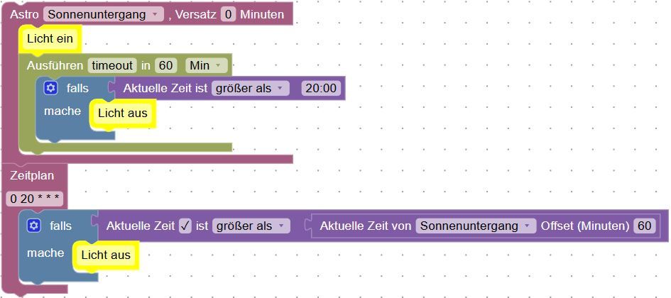

                        paul53 @Roland Schaller last edited by paul53
                        @roland-schaller sagte: Das Licht soll nach Sonnenuntergang immer 1 Stunde an sein. ABER wenn der Sonnenuntergang früh ist ( im Winter) mindestens bis 20 Uhr ( somit dann länger als 1 Stunde...)
                        Vorschlag:
                        Roland Schaller Homoran 2 Replies Last reply Reply Quote 1

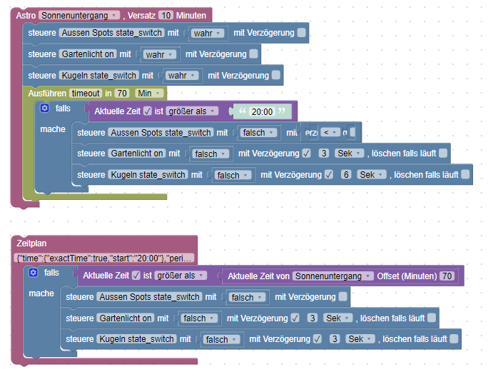

                        • Roland Schaller
                          Roland Schaller @paul53 last edited by
                          hab ich mal programmiert - Info am Abend wie der "Winter Mode" funzt....
                            Homoran Global Moderator Administrators @paul53 last edited by Homoran
                            @paul53 sagte in Zeituhr Licht Hilfe:
                            macht dein erster Teil nich schon um 20:01 das Licht aus, wenn um 19:01 Sonnenuntergang ist?
                            und der zweite um 20:01 aus, wenn der SU um 19:59 ist
                              @homoran sagte: der zweite um 20:01 aus, wenn der SU um 19:59 ist
                              20:00 Uhr muss später sein als SU + 60 Minuten.
                              • Roland Schaller
                                also der "WINTER" Test hat mal prima funktioniert!
                                Eingeschaltet rd. 17 Uhr und aus um 20 Uhr
                                das ist jetzt mein Script
