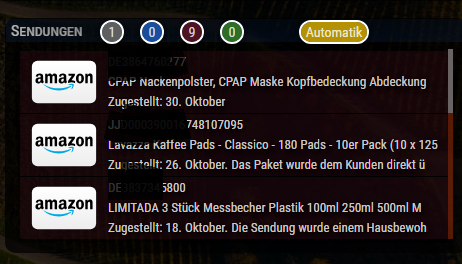

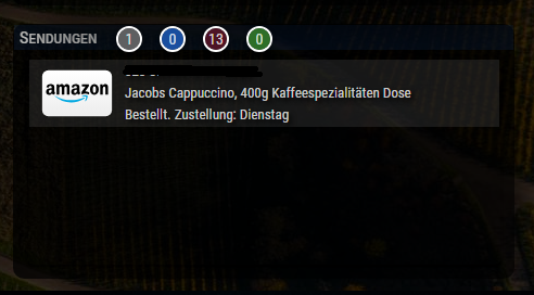

              @oliverio ich habe mir für Parcel ein Ersatz für den OWL geschaffen. Und dort brauchte ich auch so eine Lösung
              hier kann man es sehen wie es arbeitet. Genau so wollte ich es. Ggfs. ist es ja auch für andere nutzbar.
              Ro75.
