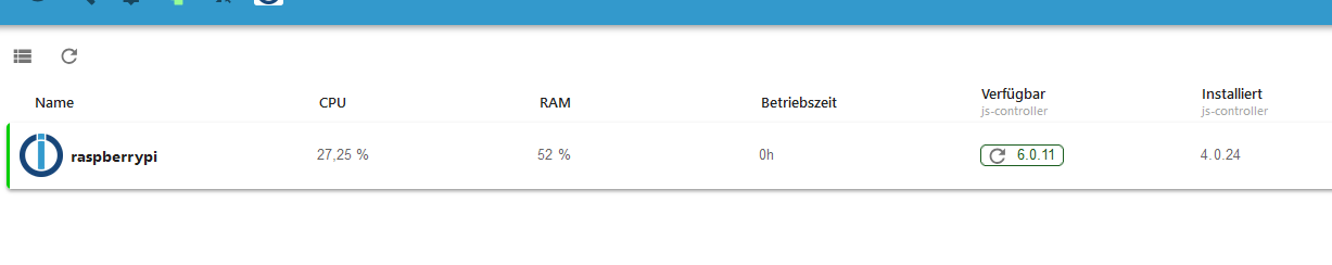

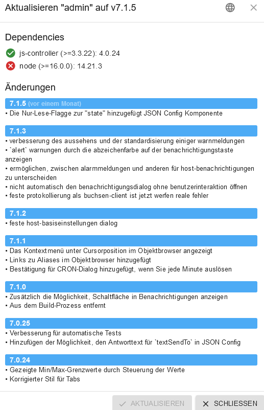

      Hallo habe einen Raspberry Pi 4 mit Iobroker der seit ca 2 Jahren nicht aktualisiert wurde.
      Leider bekomme ich den JS-Controller nicht aktualisiert.
      Wie gehe ich hier vor?

                @thomas-braun Es tut sich nichts am IObroker Aktualisieren. JS-Controller bleibt auf dem alten Stand. Auch der Admin kann ich nicht vom Iobroker aktualisieren.

                        Recommended versions are nodejs 16.20.2 and npm 8.19.4
                        *** nodejs is NOT correctly installed ***
                        Wrong installation path detected. This needs to be fixed.
                        Please execute
                        iob nodejs-update
                        to fix these errors.

                            @thomas-braun Prima hat alles geklappt. IOB und alle Adapter auf aktuellem Stand.
                            Ein Lob, vielen Dank.
