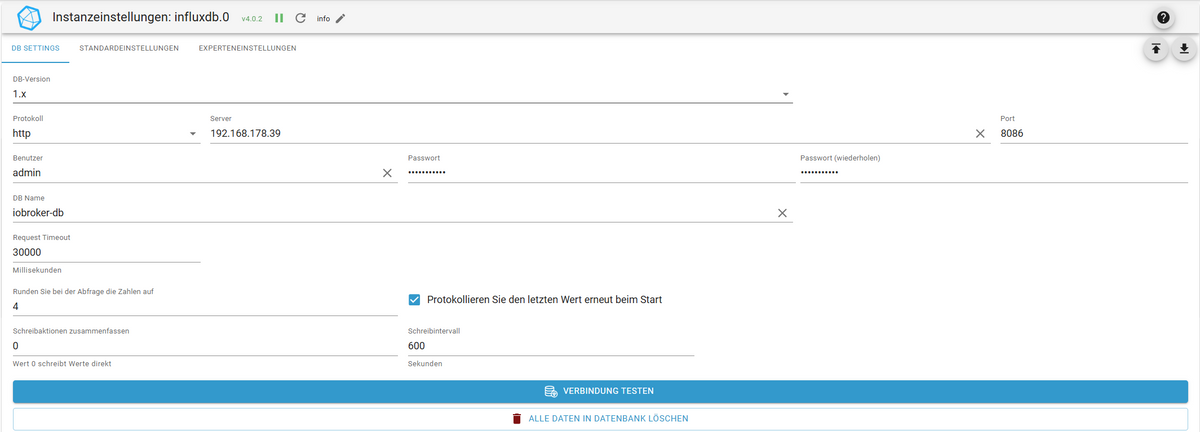

      Die Influx Instanz habe ich so ausgefüllt:
      Klick auf "Verbindung testen" führt zu einem "OK"

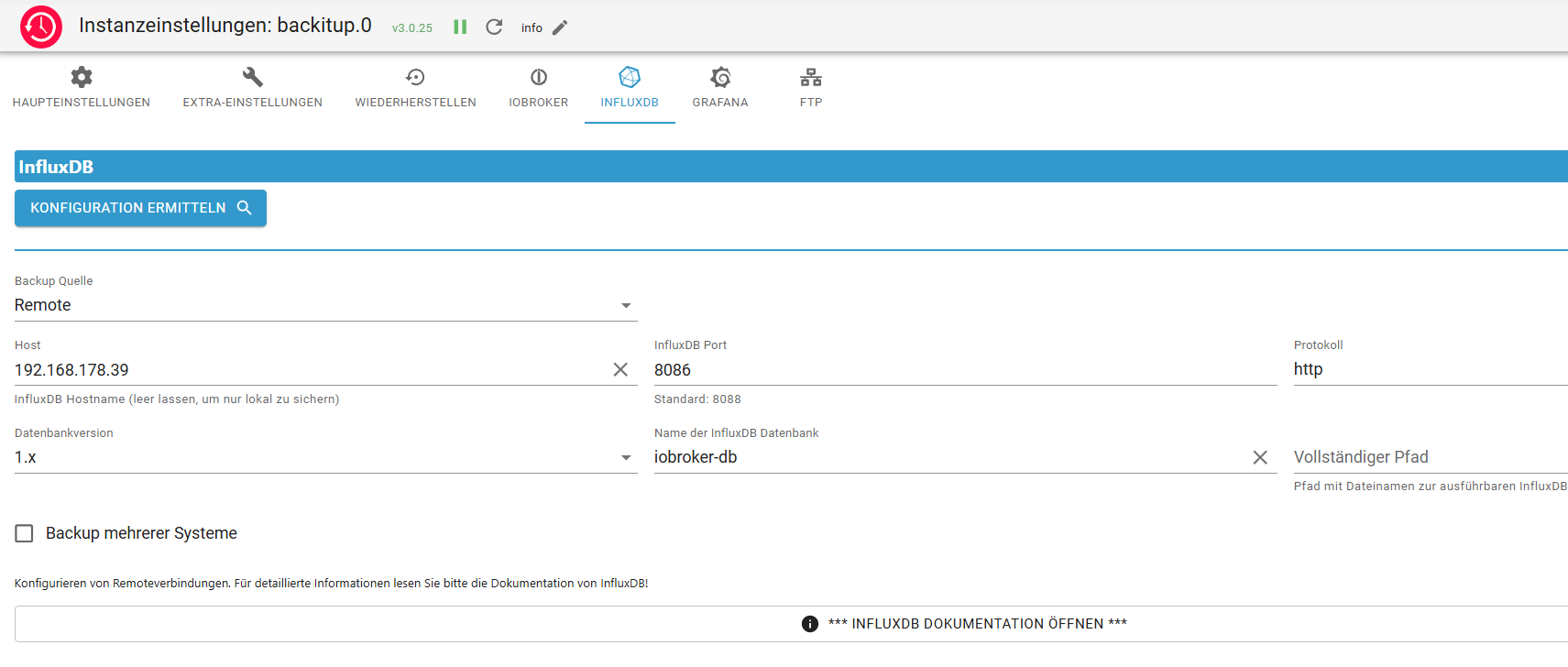

      Backitup habe ich so ausgefüllt:
      Kann mir jemand meinen Fehler zeigen ?

        Lass den 'vollständigen Pfad' leer.
