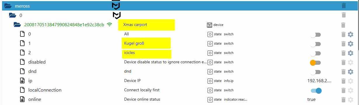

      Ich möchte den Device Namen einer Meross Steckdose in einem HTML Widget anzeigen.
      meine Versuche haben nicht funktioniert:
      {meross.0.2008170513847990824848e1e92c38cb.devName}
      {meross.0.2008170513847990824848e1e92c38cb.common.name}
      Weiß jemand wie das geht?

        @itstartedwithac64
        Ich befürchte, mit einem Binding kommst Du nur an den State ran ... nicht an das statische Objekt darunter.

          itstartedwithac64 @Codierknecht last edited by
          @codierknecht Danke für die schnelle Antwort.
          Kann man über ein Script darauf zugreifen und die Daten unter 0_userdata speichern?

            @itstartedwithac64 sagte in Meross Device Namen in VIS anzeigen:
            getObject('id').common.name;
