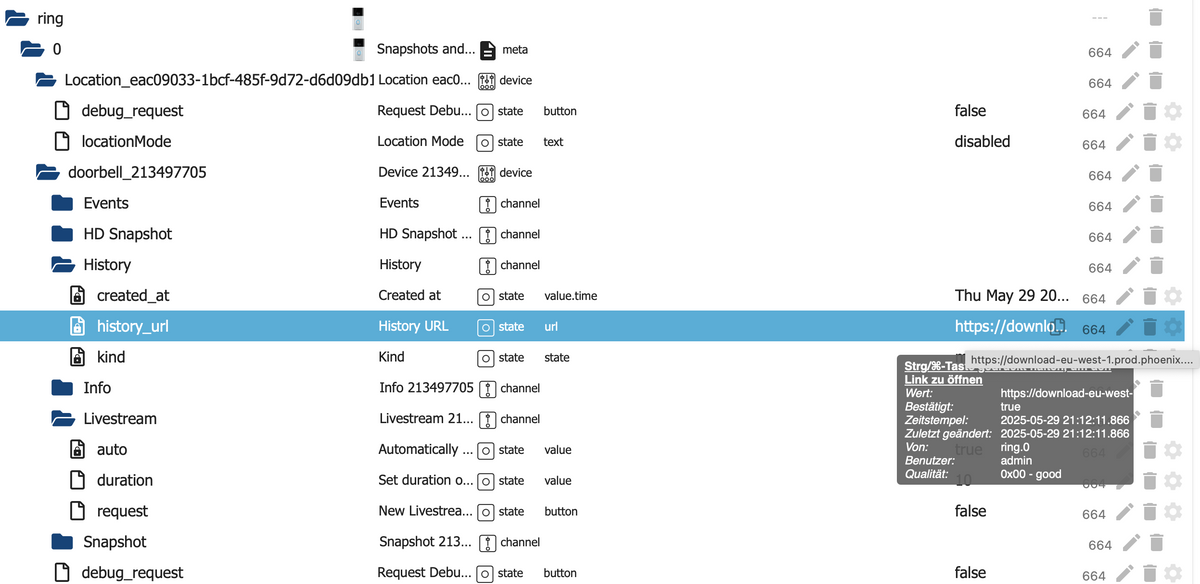

                    Ich hole das Thema nochmal hoch. Folgendes hat sich ergeben bzw ich denke das ich den Fehler gefunden habe, benötige aber trotzdem noch etwas Hilfe:
                    In den Datenpunkten des Ring-Adapters finde ich den Datenpunkt history_url. wenn ich den Link aus dem DP in meinen DP einfüge den meine VIS ausliest, wird das Bild angezeigt und alles funktioniert wie es soll.

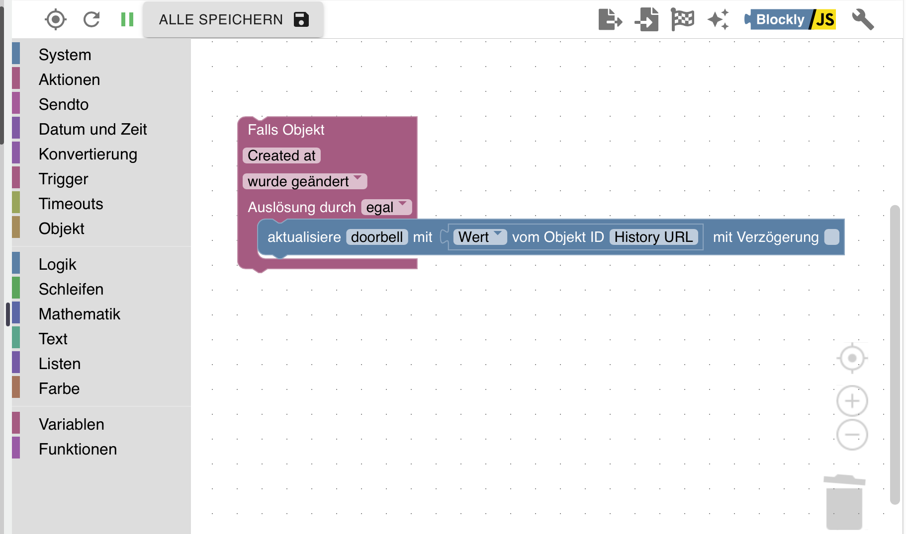

                    Das habe ich jetzt versucht zu automatisieren:
                    Als Trigger erschien mit der DP des Adapters sinnvoll, wo das Datum und die Uhrzeit der letzten Aktion rein geschrieben wird.
                    Wenn ich das so laufen lasse, bekomme ich folgende Logeinträge
                    ring.0
                    3748	2025-05-29 21:30:58.747	error	Unhandled promise rejection. This error originated either by throwing inside of an async function without a catch block, or by rejecting a promise which was not handled with .catch().
                    ring.0
                    3748	2025-05-29 21:30:58.747	error	unhandled promise rejection: Parameter "filename" needs to be of type "string" but type "undefined" has been passed
                    ring.0
                    3748	2025-05-29 21:30:58.748	error	Error: Parameter "filename" needs to be of type "string" but type "undefined" has been passed at Validator.assertString (/opt/iobroker/node_modules/@iobroker/js-controller-adapter/build/cjs/lib/adapter/validator.js:166:13) at RingAdapter.writeFile (/opt/iobroker/node_modules/@iobroker/js-controller-adapter/build/cjs/lib/adapter/adapter.js:4398:32) at /opt/iobroker/node_modules/iobroker.ring/build/lib/services/file-service.js:103:21 at new Promise (<anonymous>) at FileService.writeFile (/opt/iobroker/node_modules/iobroker.ring/build/lib/services/file-service.js:89:16) at OwnRingCamera.takeSnapshot (/opt/iobroker/node_modules/iobroker.ring/build/lib/ownRingCamera.js:319:42) at process.processTicksAndRejections (node:internal/process/task_queues:95:5) at async OwnRingCamera.notifyRecording (/opt/iobroker/node_modules/iobroker.ring/build/lib/ownRingCamera.js:841:51)
                    ring.0
                    3748	2025-05-29 21:30:58.749	error	Parameter "filename" needs to be of type "string" but type "undefined" has been passed
                    host.ioB-Master
                    2025-05-29 21:30:59.320	error	instance system.adapter.ring.0 terminated with code 6 (UNCAUGHT_EXCEPTION)
                    host.ioB-Slave
                    2025-05-29 21:31:42.253	error	instance system.adapter.daswetter.0 having pid 9609 terminated with code 15 (UNKNOWN_ERROR)
                    Und jetzt komme ich nicht weiter... der Datenpunkt in den geschrieben wird mit dem Script ist vom Typ String.
