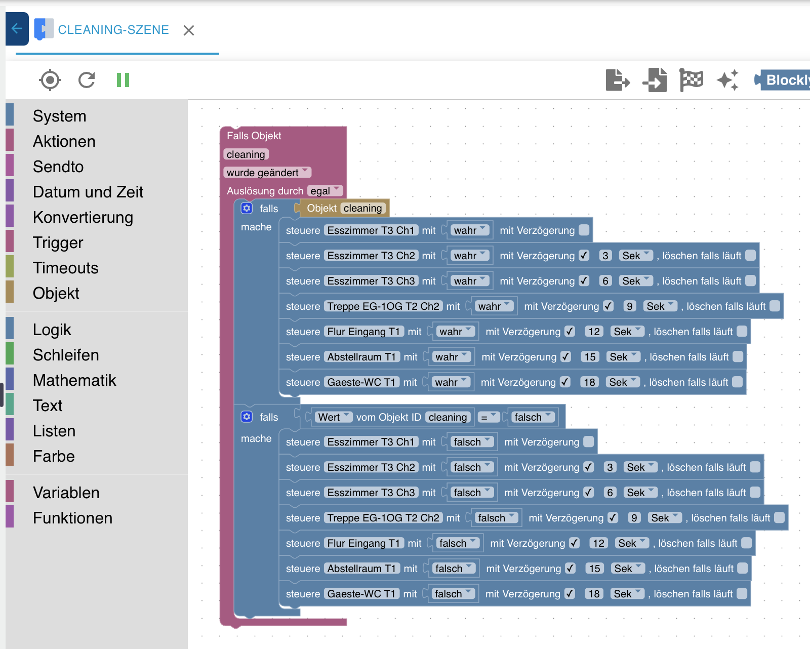

      Ich würde gerne eine Szene erstellen wo mehrere Lampen ein- bzw ausgeschaltet werden.
      Dafür habe ich einen DP erstellt, den ich über meine Vis entweder auf wahr oder falsch stelle.
      Dann habe ich folgendes Blockly erstellt:
      Das Problem das auftritt ist, obwohl ich schon relativ lange Timeouts gewählt habe, kommt es immernoch oft vor, dass die Schalter eine Dauerschleife produzieren.
      Gibt es da vielleicht eine andere Lösung für?

        Du prüfst oben das Objekt anstelle des Wertes. So ist es einfacher:
          Das ist mir tatsächlich auch aufgefallen. Nur ich weiß ehrlich gesagt nicht mehr warum ich das so gemacht habe. Das Script ist schon etwas älter. Da es damals, als ich es erstellt habe, auch diese Probleme machte, hatte ich es erstmal deaktiviert und es ist in Vergessenheit geraten.
          Allerdings ist es so, dass beim einschalten (Wo ich das Objekt überprüfe) weniger Dauerschleifen auftreten als beim ausschalten (Wo ich den Wert überprüfe).
          Das funktioniert tatsächlich besser. Ich konnte die Timeouts auf 1sek runter setzen und es funktioniert ohne Dauerschleife. Danke für die Hilfe
