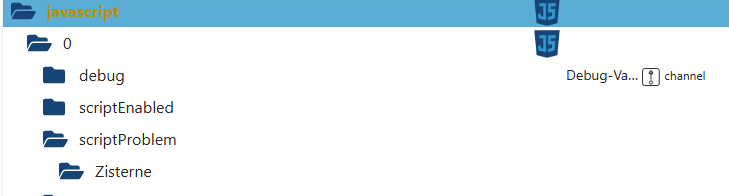

      komischer weise ist unter Javascript das wo mir aufgefallen ist wo glaube ich nicht war ?!
      an was kann es liegen ? komme einfach nicht weite.

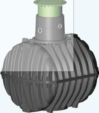

                      Ist das dieser Tank:
                      Da würde ich die Höhe des Ablaufhahns auch noch abziehen, da man an das niedriger liegende Wasser auch nicht dran kommt ...
                        MB11 @MartinP last edited by
                        @martinp
                        So sieht der Tank aus !
                        Das habe ich mir auch schon überlegt das ich anstatt 210 ( 225 ) eintrage dann würde es auch wieder passen.

                          MartinP @MB11 last edited by
                          Bei der Geometrie kann man nicht einfach mit Grundfläche x aktueller Höhe rechnen.
                            bommel_030 @MB11 last edited by
                            @mb11
                            Mein Tank sieht ähnlich aus. Die "korrekte Berechenung" als JavaScript sieht in etwa so aus:
                            const idR = '0_userdata.0.Berechnungsvariablen.Gewerke.Wasser.Zisterne.radius';       // Radius in dm
                            const idL = '0_userdata.0.Berechnungsvariablen.Gewerke.Wasser.Zisterne.laenge';       // Länge in dm
                            const idVol = '0_userdata.0.Berechnungsvariablen.Gewerke.Wasser.Zisterne.liter';       // zu schreibender Wert in l
                            const idh = '0_userdata.0.Berechnungsvariablen.Gewerke.Wasser.Zisterne.hoehe';   // Höhes in dm
                            const R = getState(idR).val;
                            const L = getState(idL).val;
                            function h2V(h) {
                               let V = L * (R * R * Math.acos(1 - h / R) - (R - h) * Math.sqrt(h * (2 * R - h)));
                               setState(idVol, Math.round(V), true); // in l
                            function h3V(h) {
                               let V2 = ((h-16) * (2.5 * 2.5)) + 4021;
                               setState(idVol, Math.round(V2), true); // in l
                            h2V(getState(idh).val); // Skriptstart
                            h3V(getState(idh).val); // Skriptstart
                            on(idh, function(dp) {
                                h2V(dp.state.val);
                            on({ id: [].concat(['0_userdata.0.Berechnungsvariablen.Gewerke.Wasser.Zisterne.hoehe']), change: 'ne' }, async (obj) => {
                              let value = obj.state.val;
                              if ((obj.state ? obj.state.val : '') <= 16) { h2V(obj.state.val);
                              } else { h3V(obj.state.val);
                            Messe die Höhe mit einer Druckdose, daher müsstest du die Höhe invertieren. V2H ist der liegende Zylinder, V3H ist der stehende Zylinder.
                            V3H nimmt bei mir ein vollen liegenden Zylinder an, da die Druckdose leider etwas schwankt.
